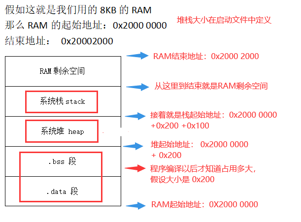

下面来介绍一下,先来看一张图:

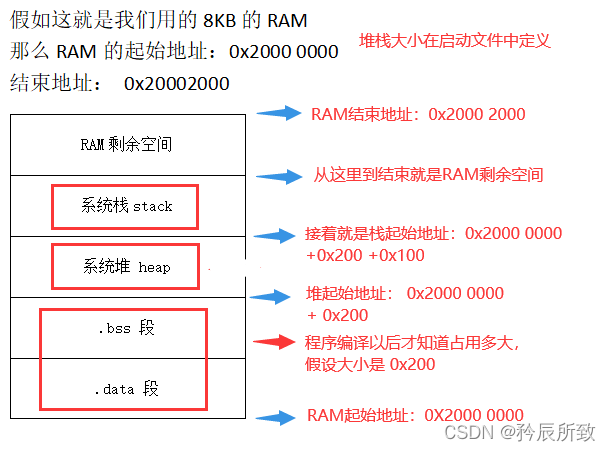

在这里插入图片描述结合开头的总结,从上图可以看出来,FreeRTOS 的任务栈 和 系统栈 在RAM中的位置就是不一样的,如果跑的是裸机程序,上图中的 FreeRTOS任务空间 那部分的空间是没有的,其他部分还是一样的,如下图:
为什么是上面图示的样子,不理解的朋友先查看我另一篇博文关于内存问题的单独介绍 :STM32的内存管理相关(内存架构,内存管理,map文件分析)

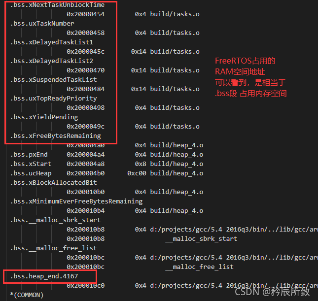

我们也可以直接查看程序编译后的 .map文件来证实上面的图片,我们先找到RAM区域,能看到和FreeRTOS有关的函数啊数据啊,所占用的RAM空间地址:
在.map文件的最后,有系统栈 的地址:
其实上面的图示就很好的告诉了我们,系统栈就是系统栈,FreeRTOS 任务栈先不管他是怎么运作的,不管他是什么机制,在RAM里面 和系统栈的位置都不一样,完全是两个东西。
