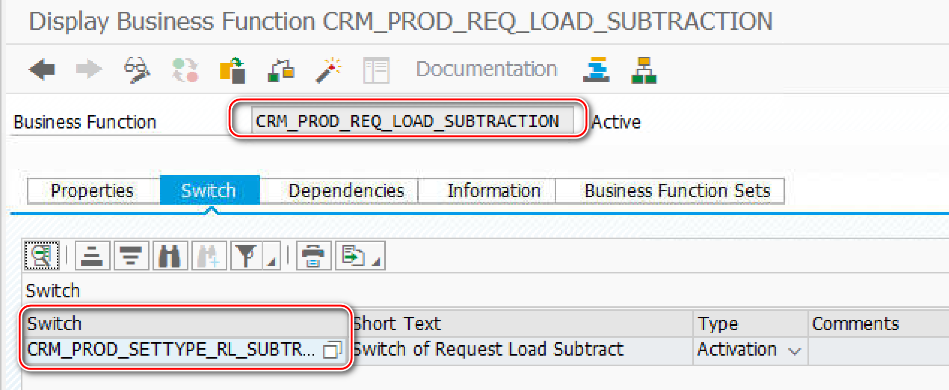

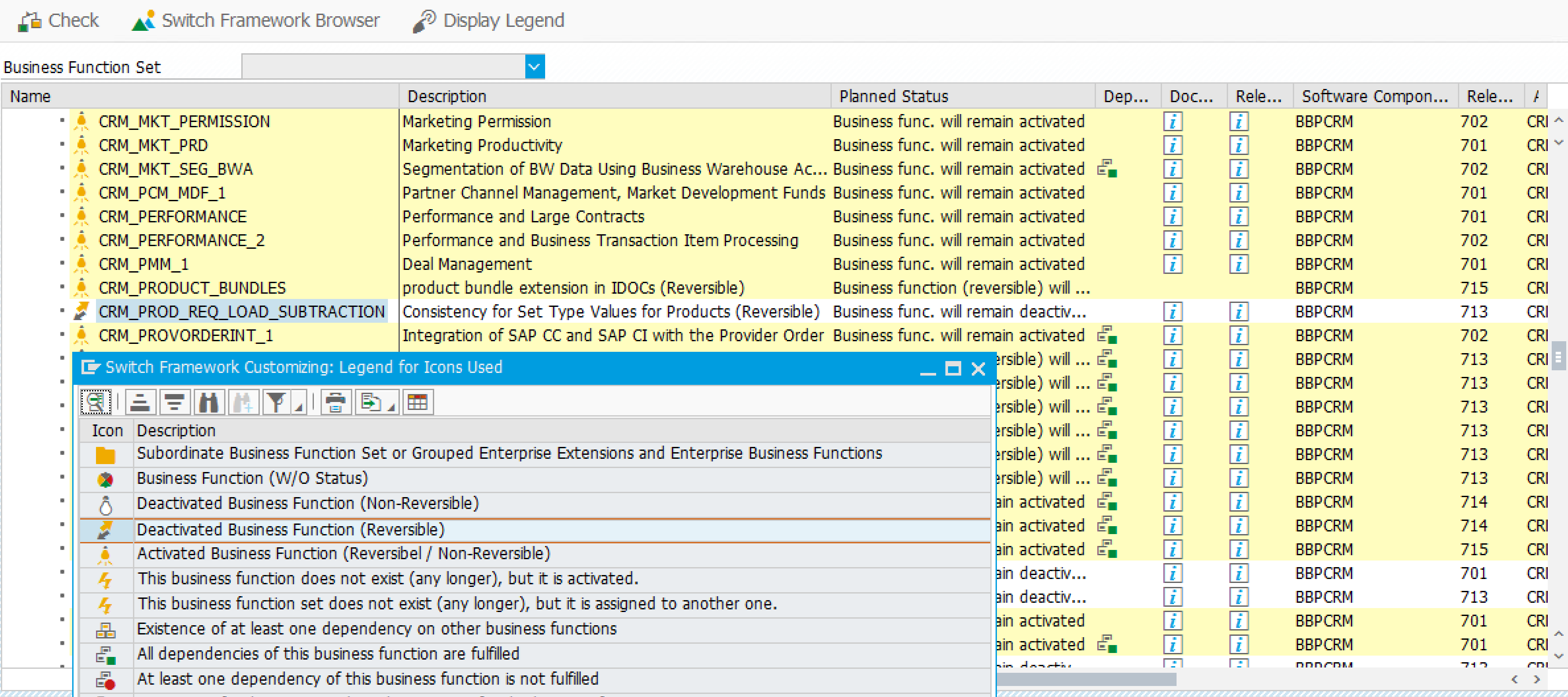

下面是事物码 SFW5 的一个截图:
business function 关联到的 business switch:

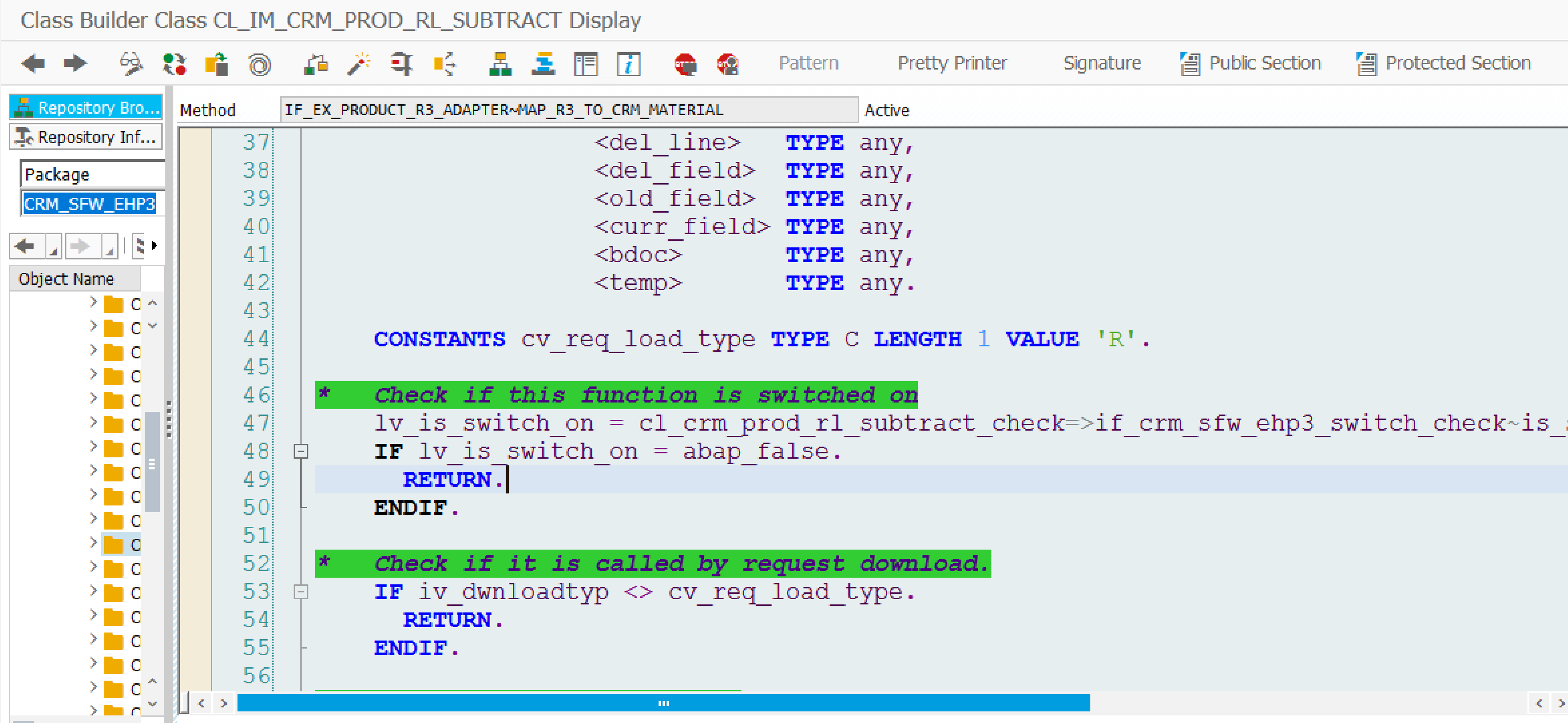

在代码里检查 switch 的状态,如果处于未激活状态,则不执行业务功能:
参考代码:CL_IM_CRM_PROD_RL_SUBTRACT
Business switch:CRM_PROD_SETTYPE_RL_SUBTRACT
