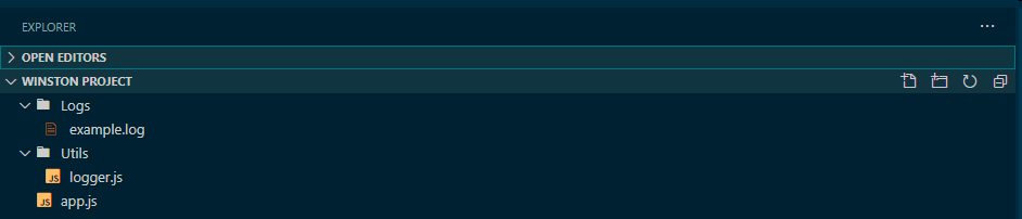

这是我们小项目的结构:
  • Logs - 将保存由 Winston 文件传输生成的日志文件。
  • app.js - 将成为我们的服务器应用程序。
  • Utils - 将保存 Winston logger.js,我们将在其中添加 Winston 传输和格式等配置。
