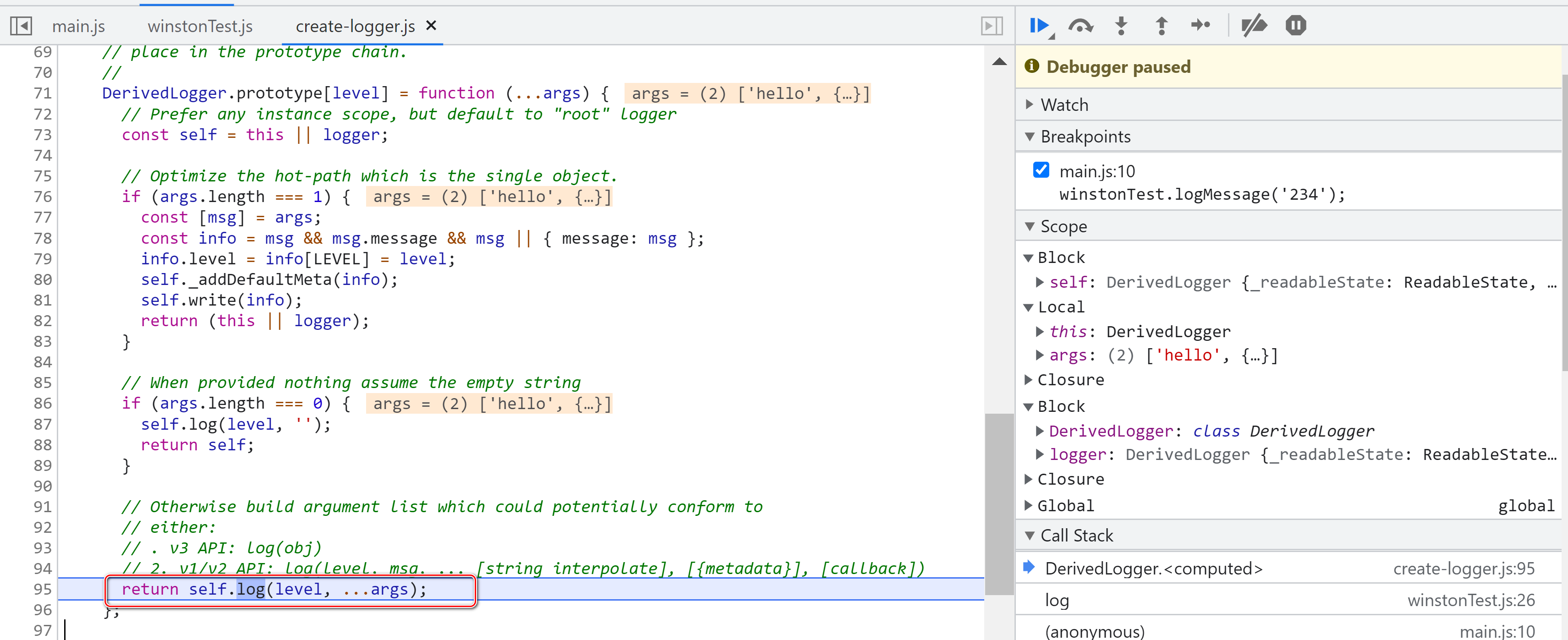

按照这篇文章日志库 winston 的学习笔记 - 创建一个使用 winston 的 Node.js 应用里的代码,对下列方法进行单步调试:

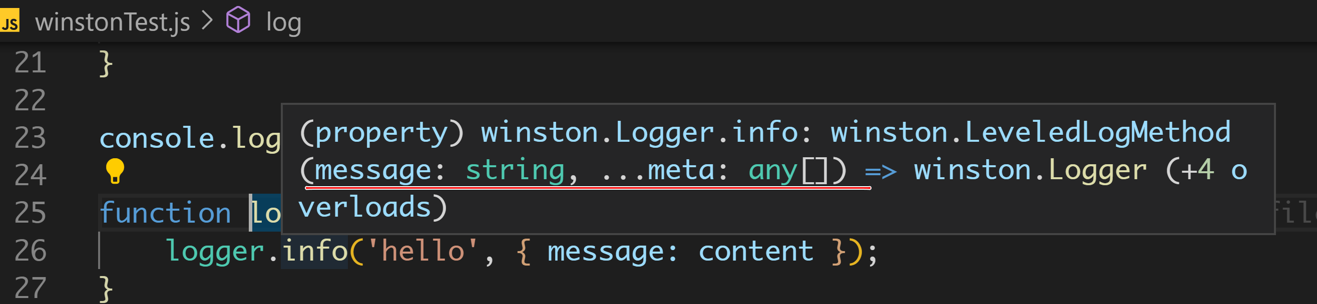

因为我们调用的是 info 方法,所以生成的日志,level 为 info:
第一个参数为 message,后面的都是 meta 信息:

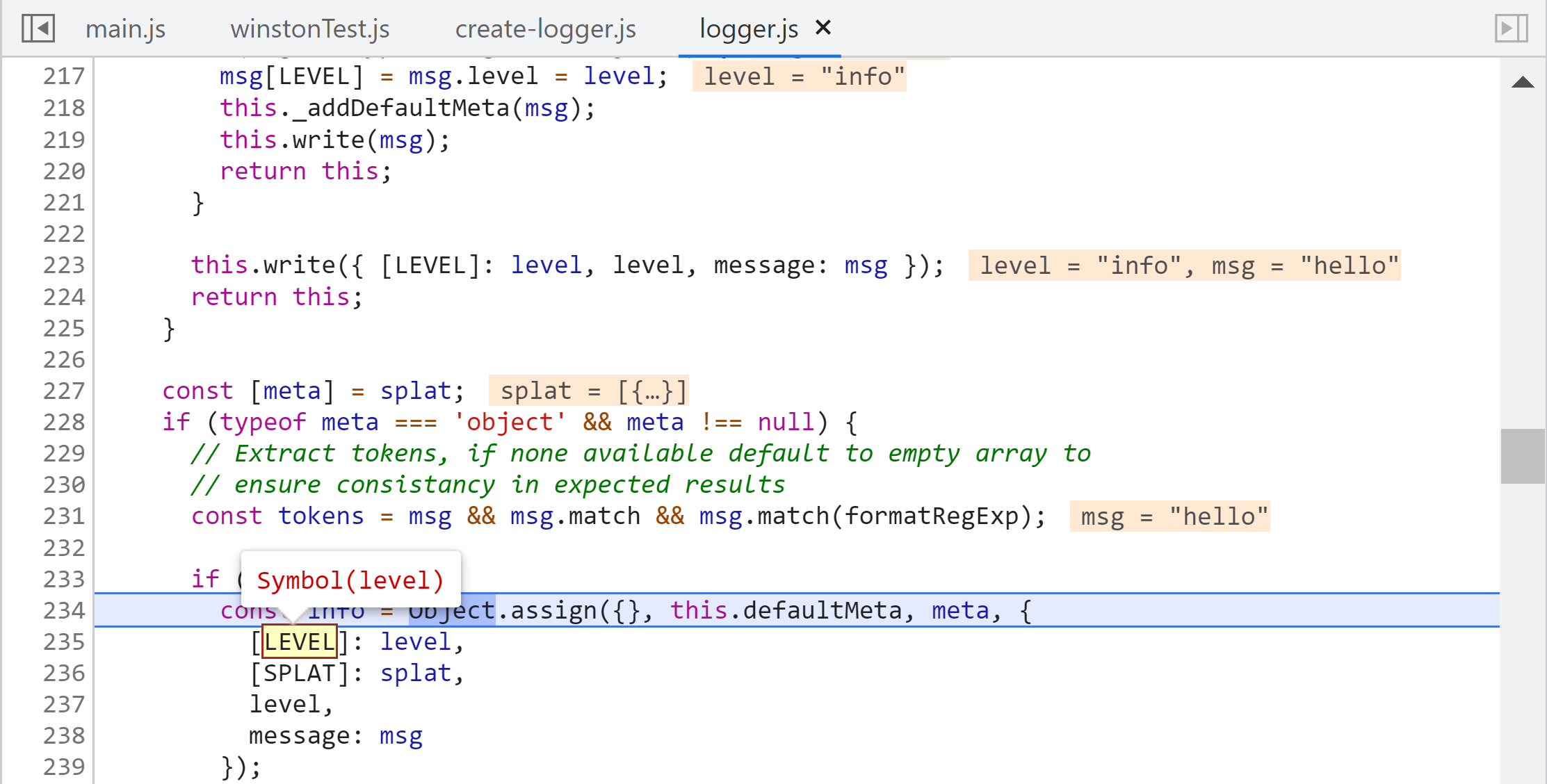

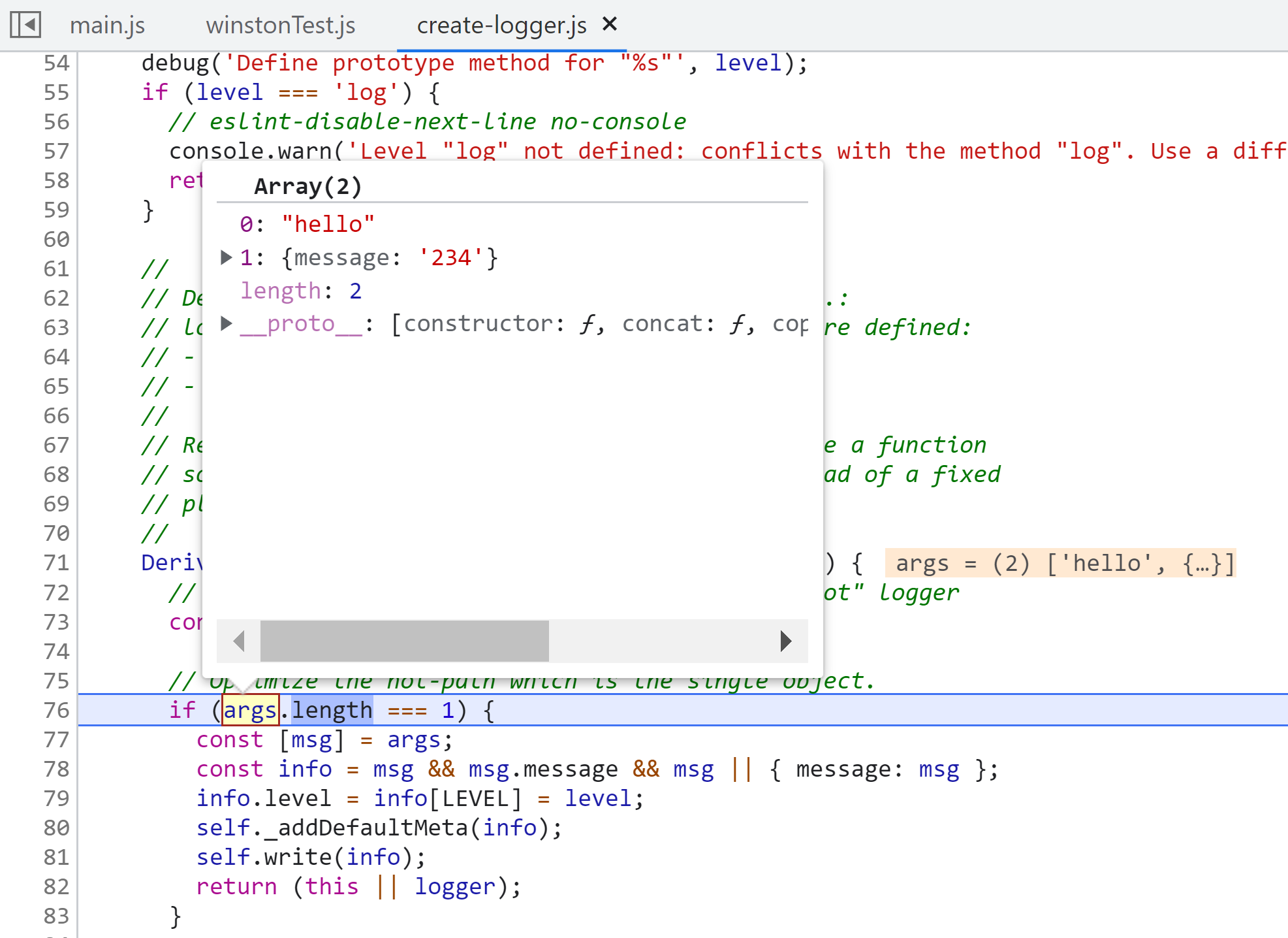

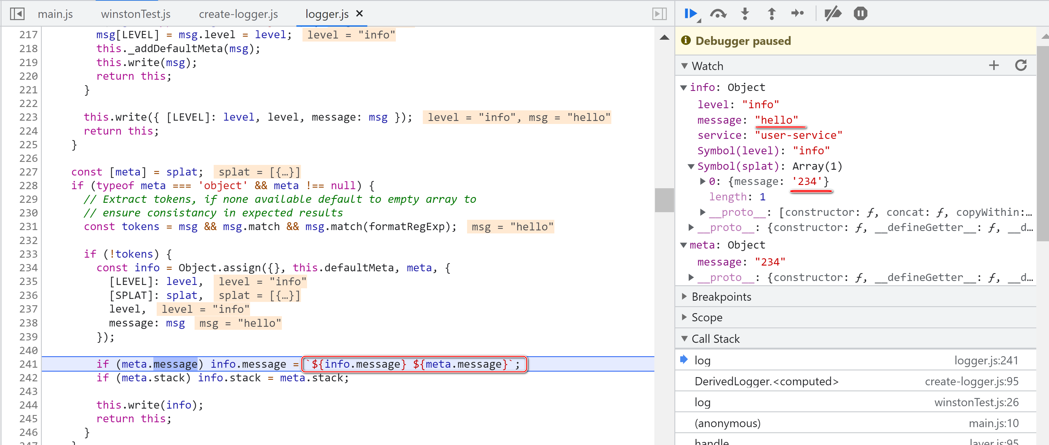

在 info 的实现代码里,首先判断传入 log 方法的参数个数:
如果参数个数为 0 或者 1,有专门的实现。否则,进入 self.log:

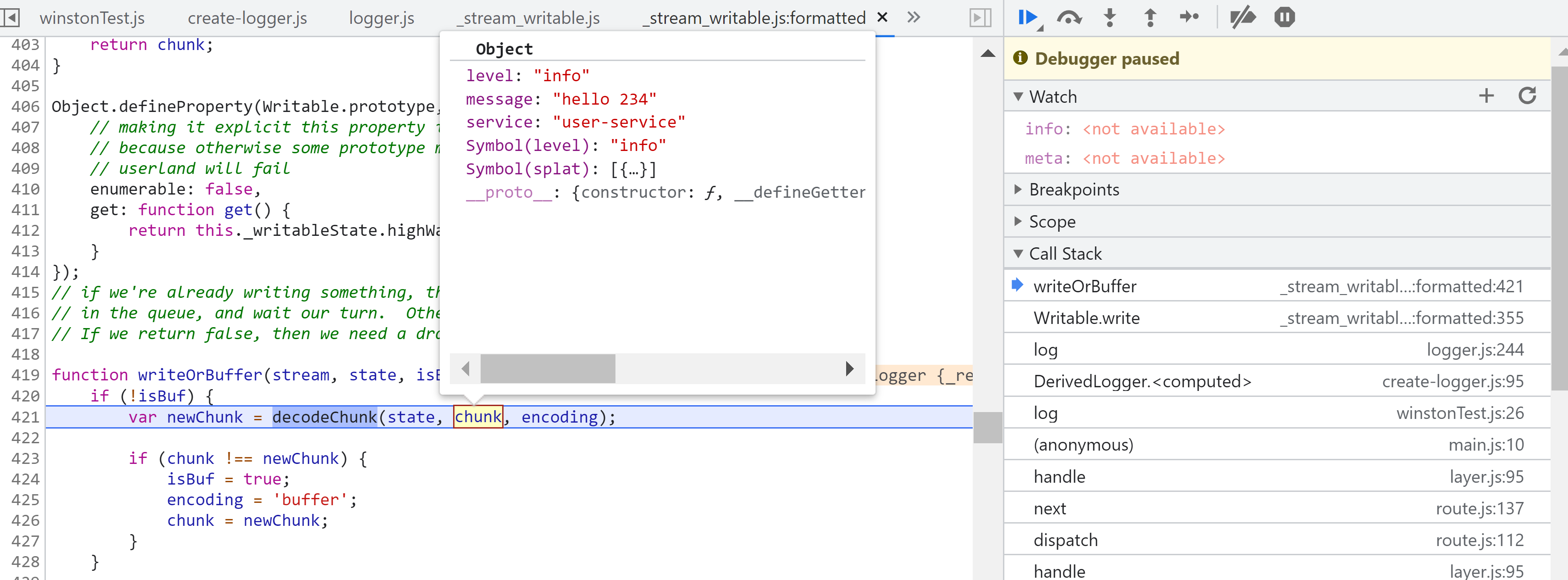

构造 info 对象:
其中 msg 变量存储的是用户调用 info 方法传入的第一个参数,meta 是传递的第二个参数。

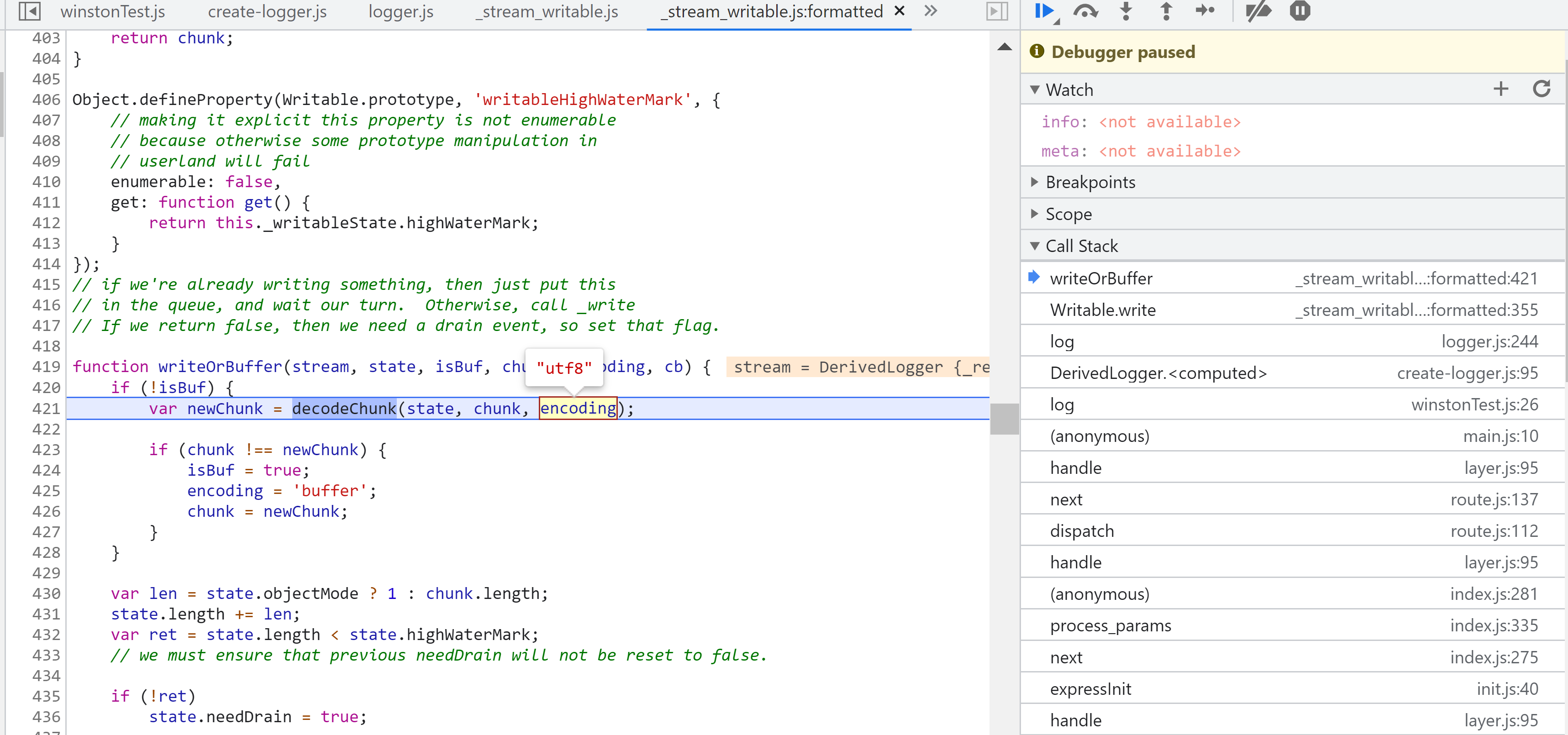

最后调用内部的 write 方法,传入的 message,是两个参数的连接。
encoding 是 utf8

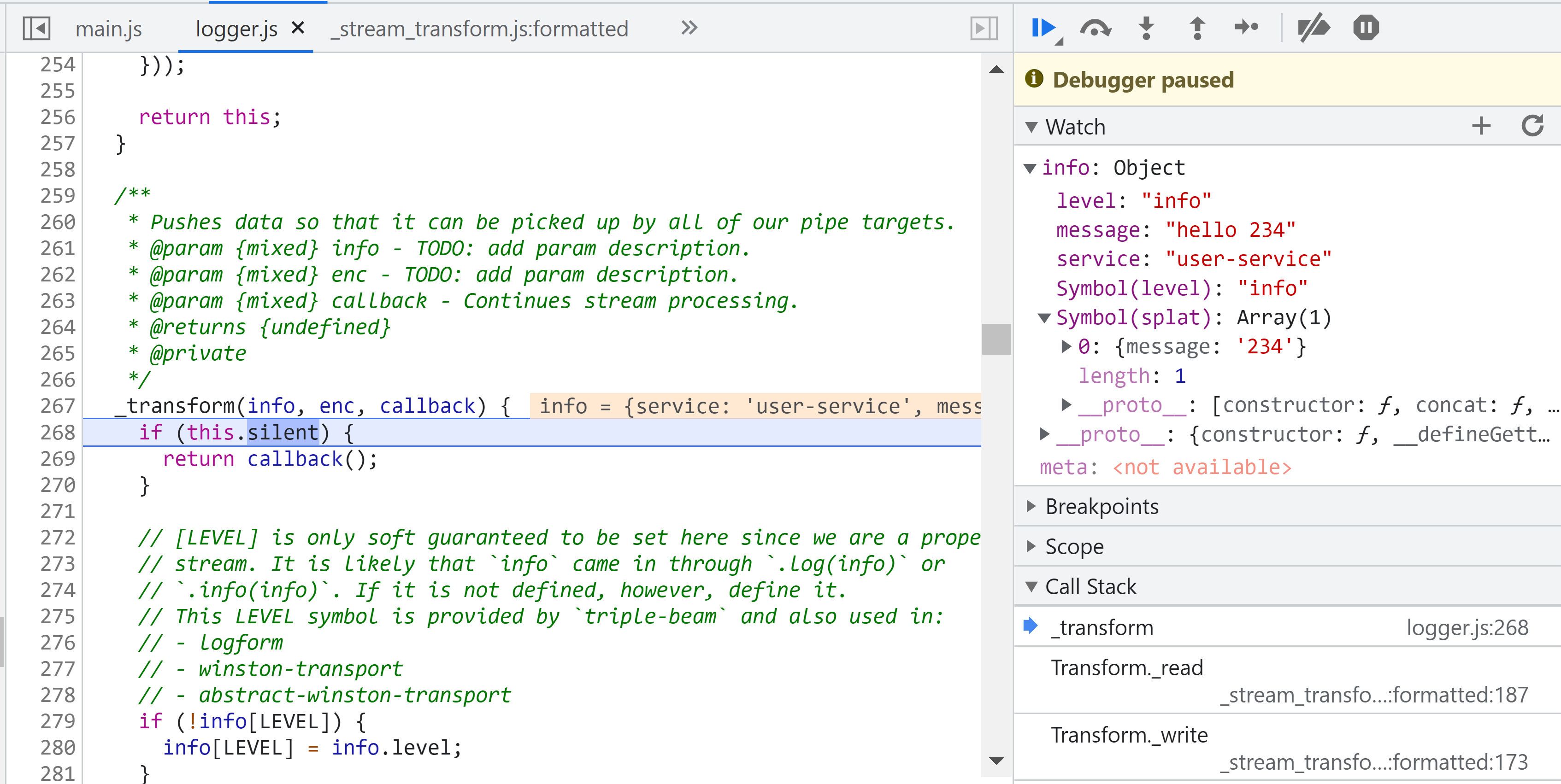

chunk:

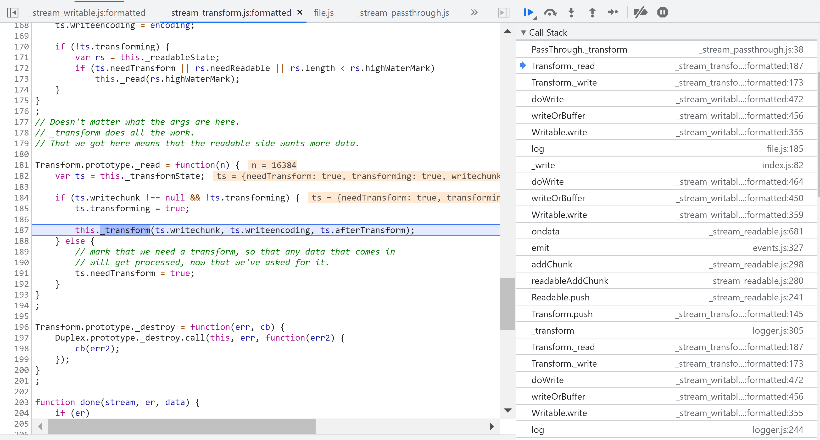

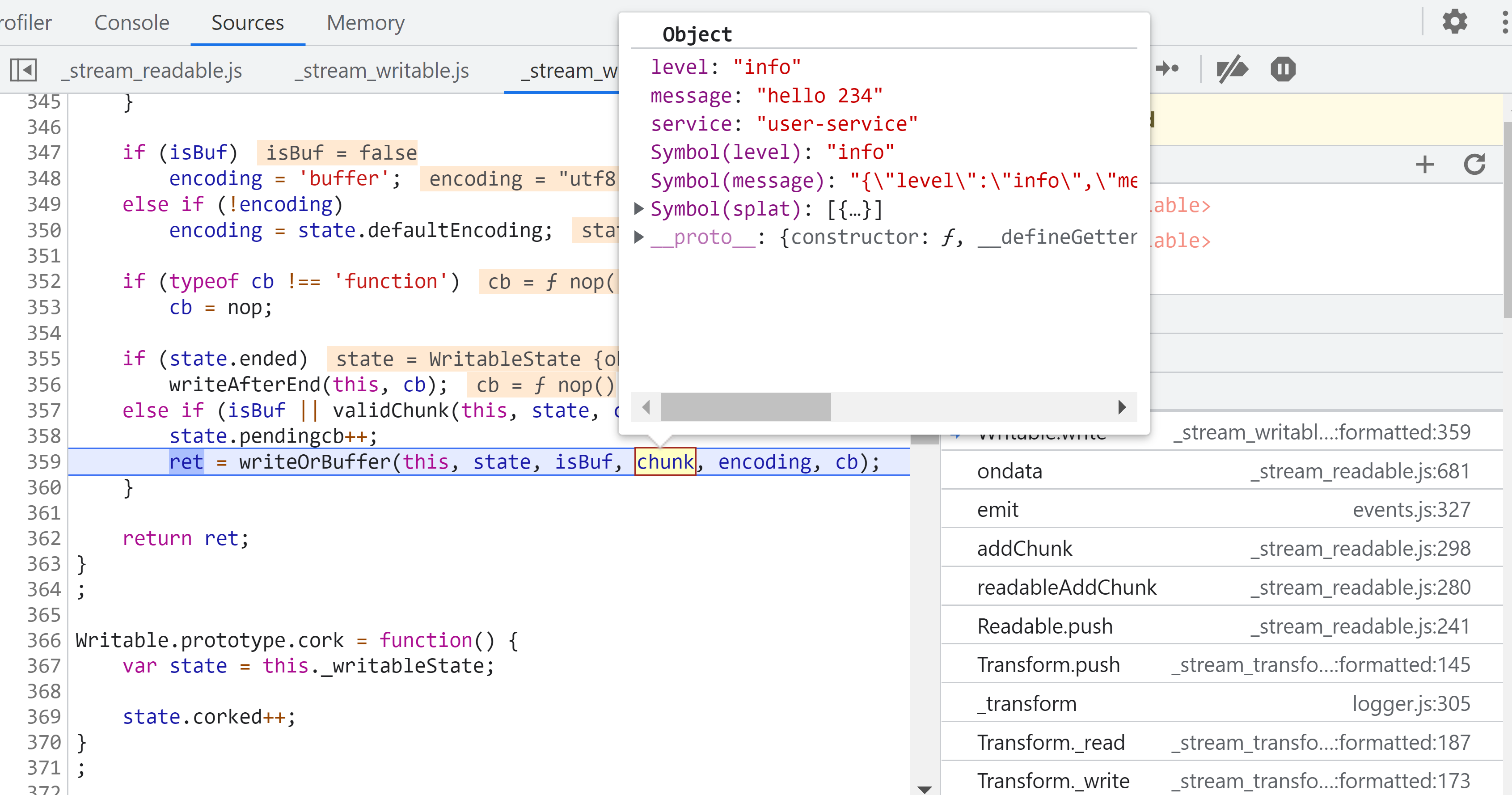

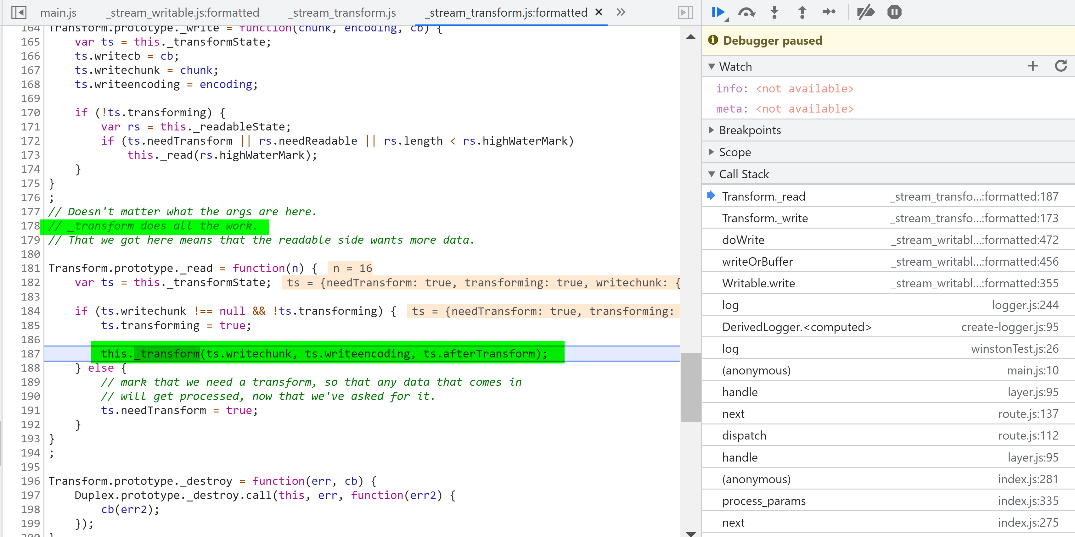

write 里面先 read,然后再 _transform:

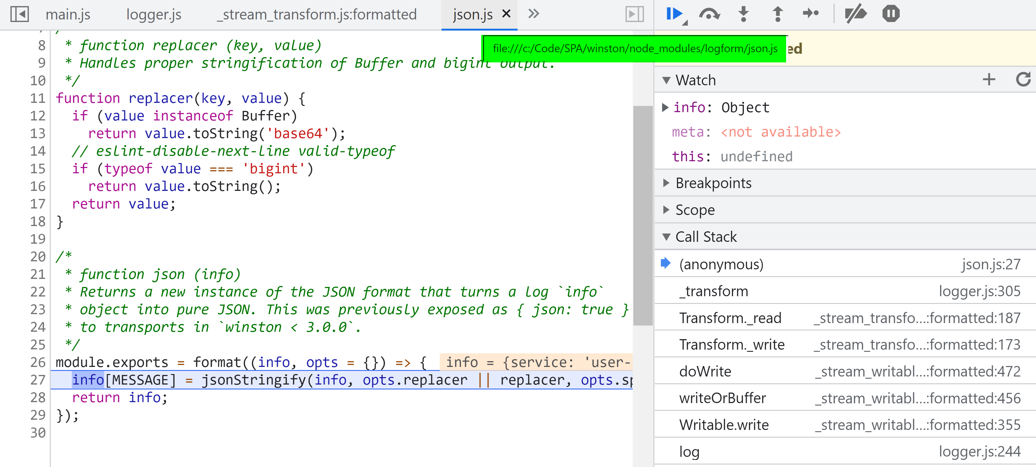

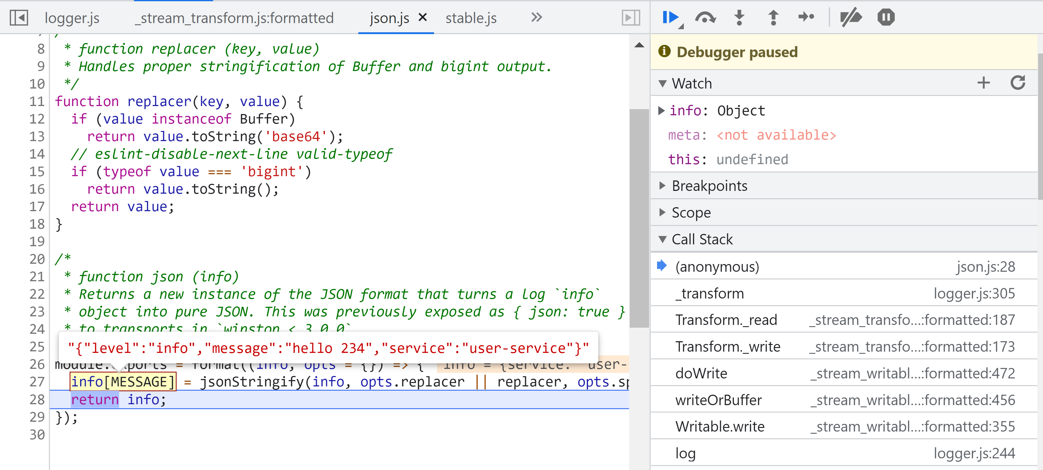

format 我们选择的是 json format:
json.js 负责把 info 对象序列化成 json 字符串:

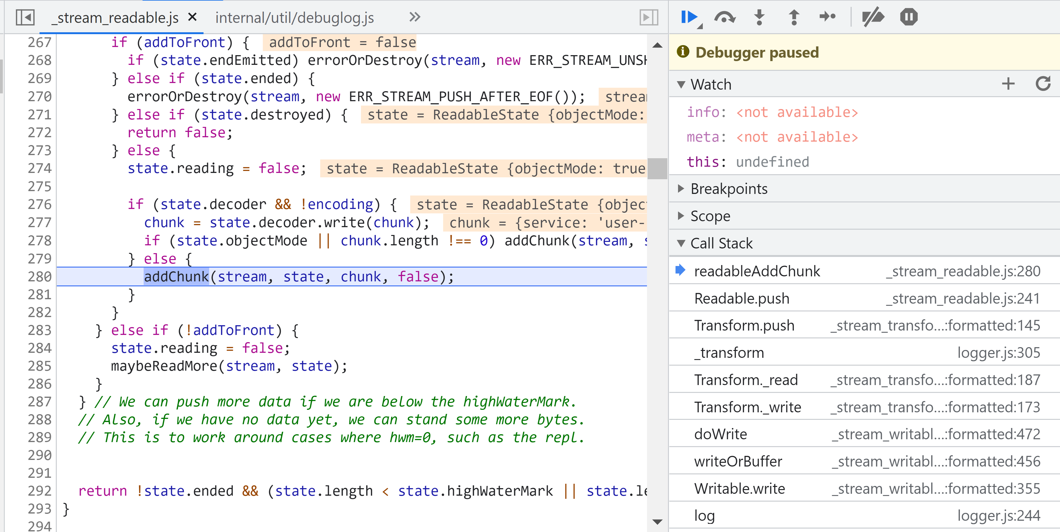

结果:

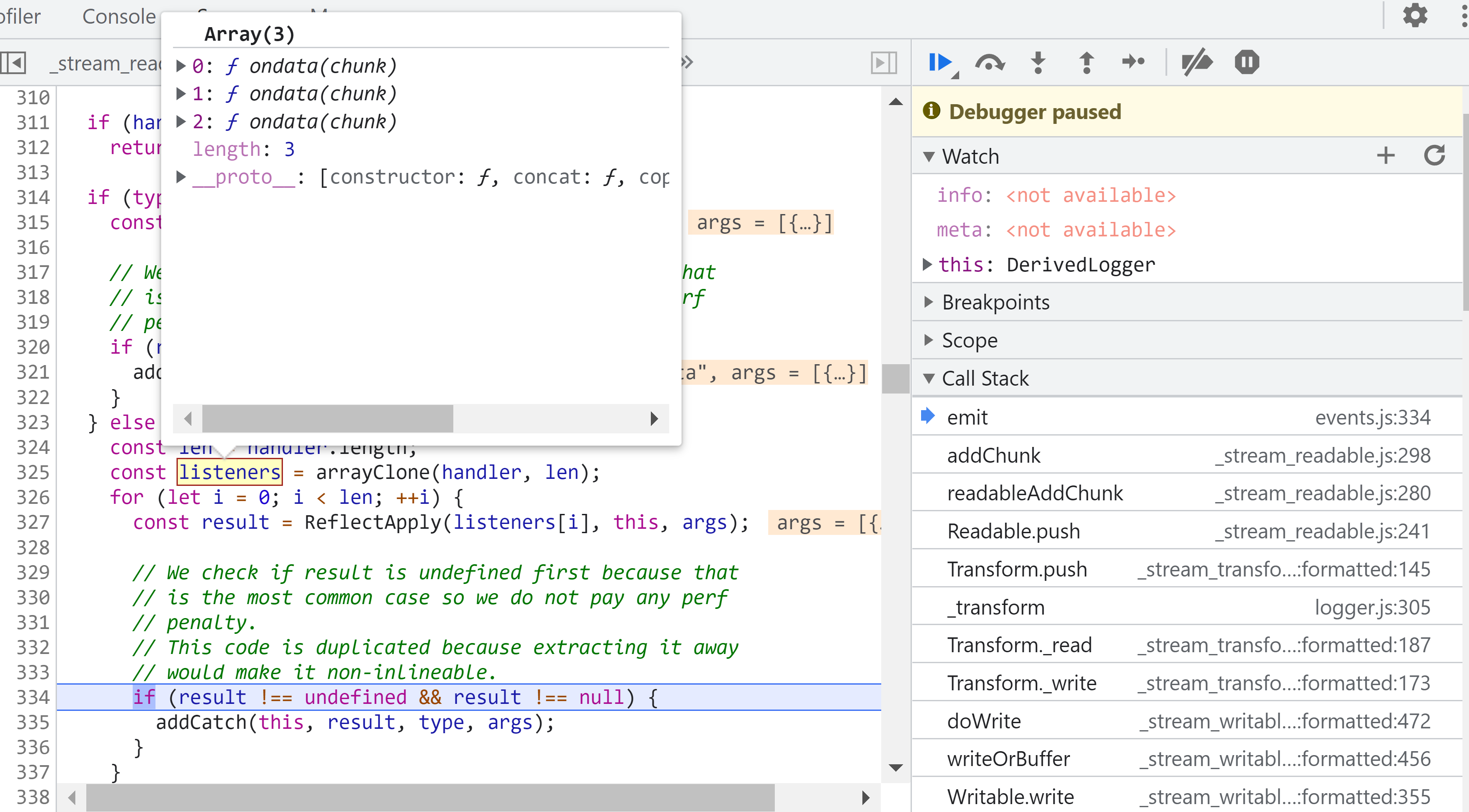

addChunk:

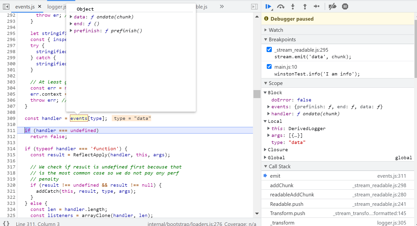

emit:

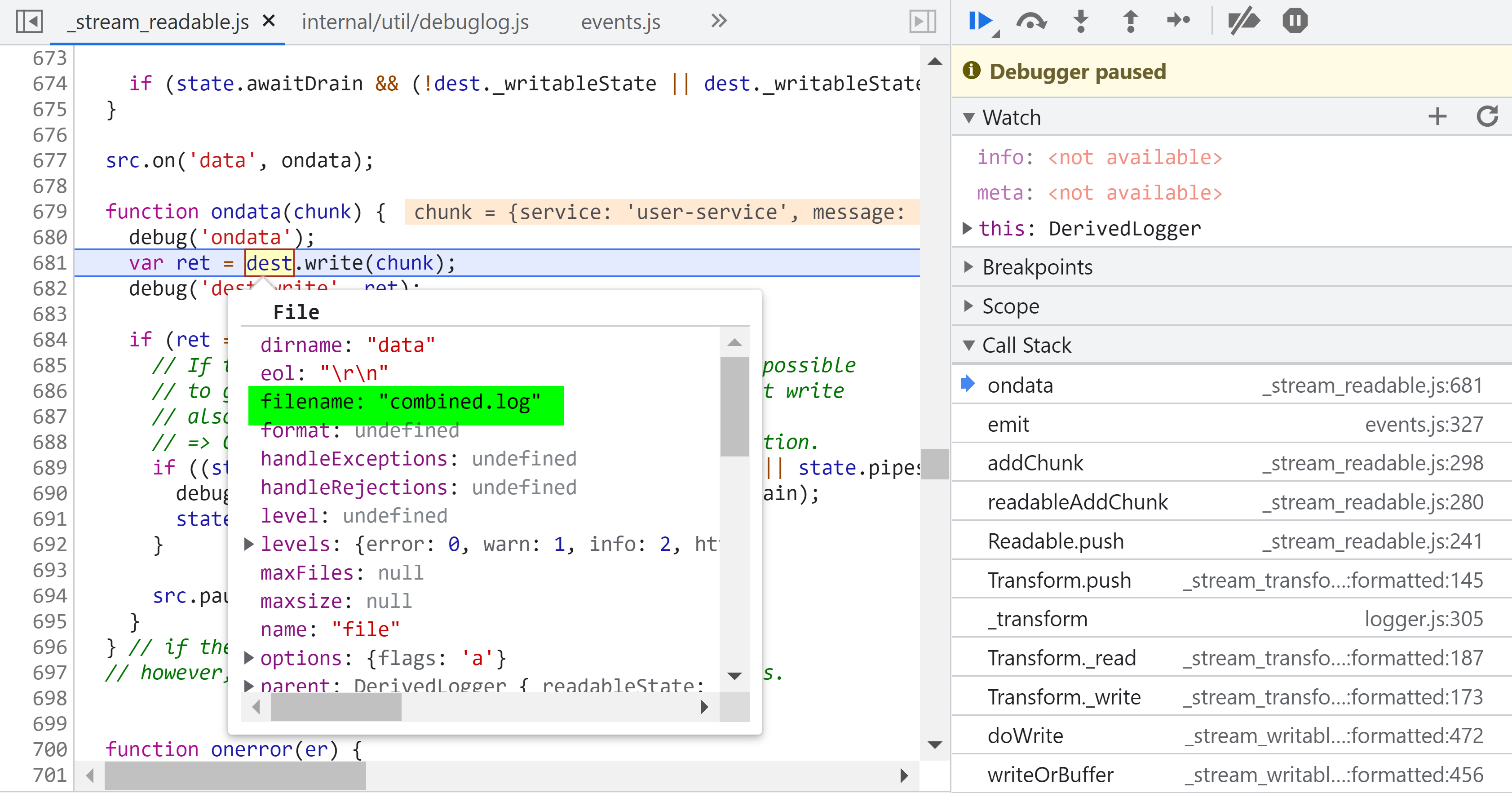

三个 listeners:
data listener:

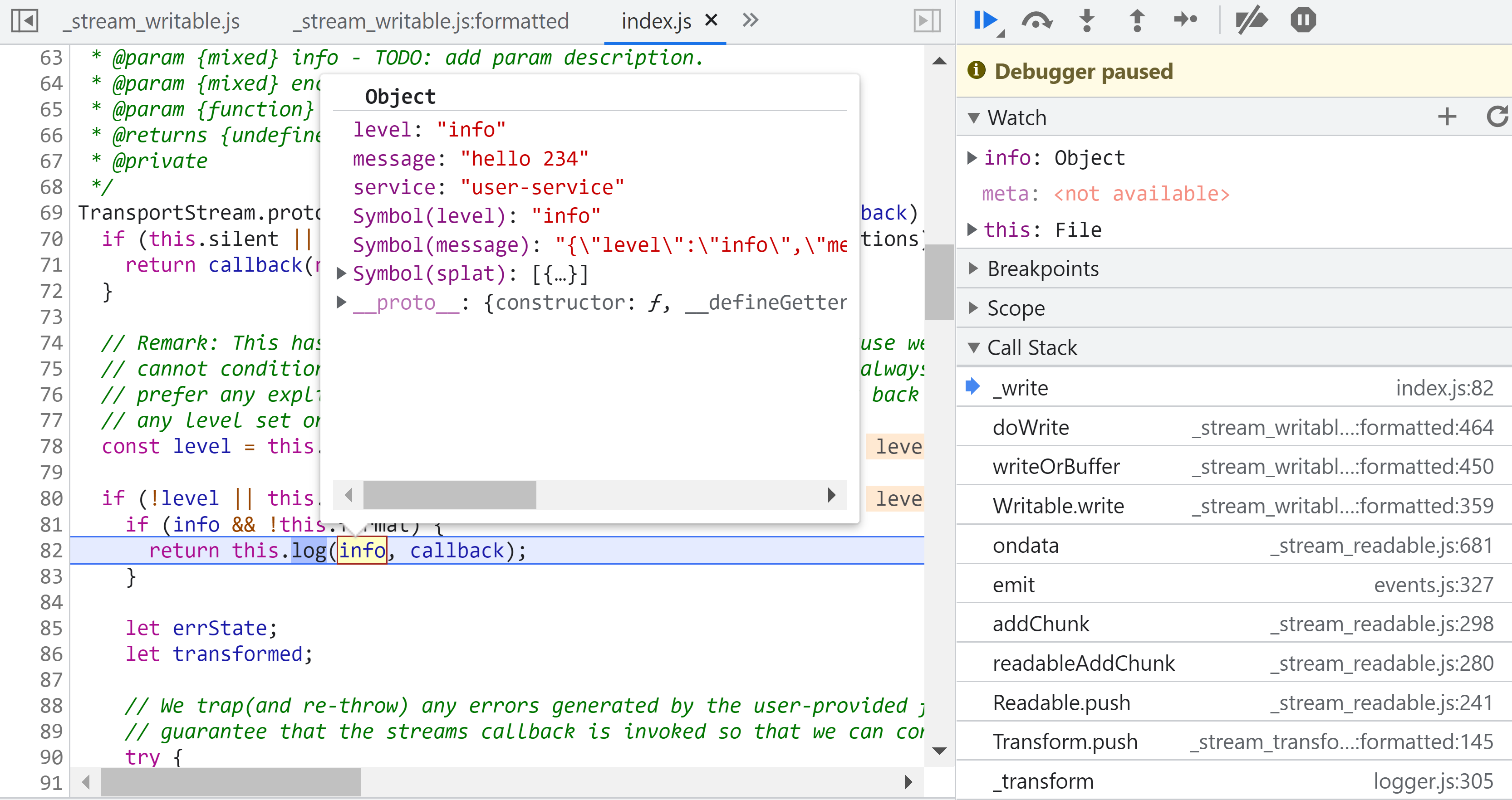

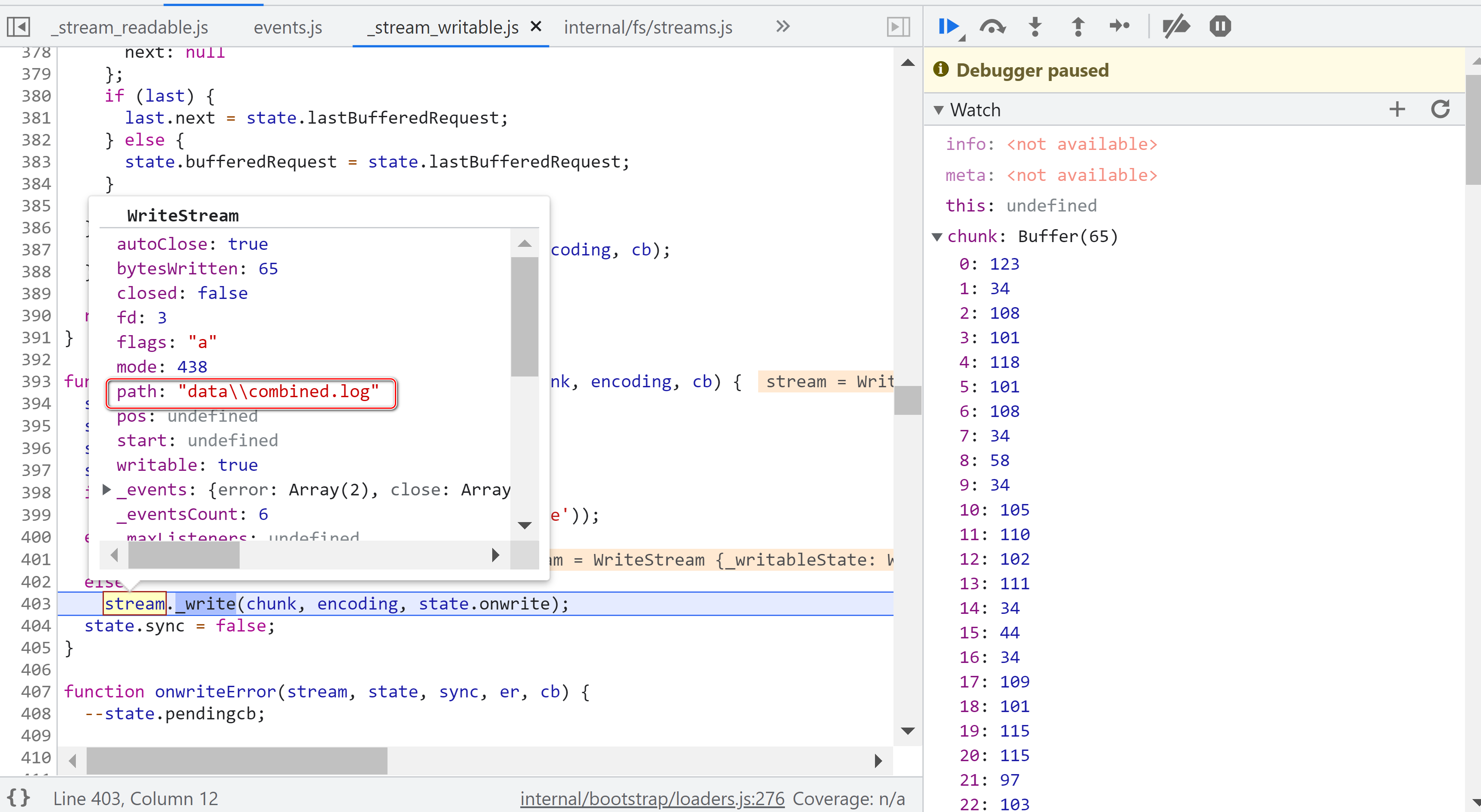

这里面看到了应用开发人员指定的 combined.log:

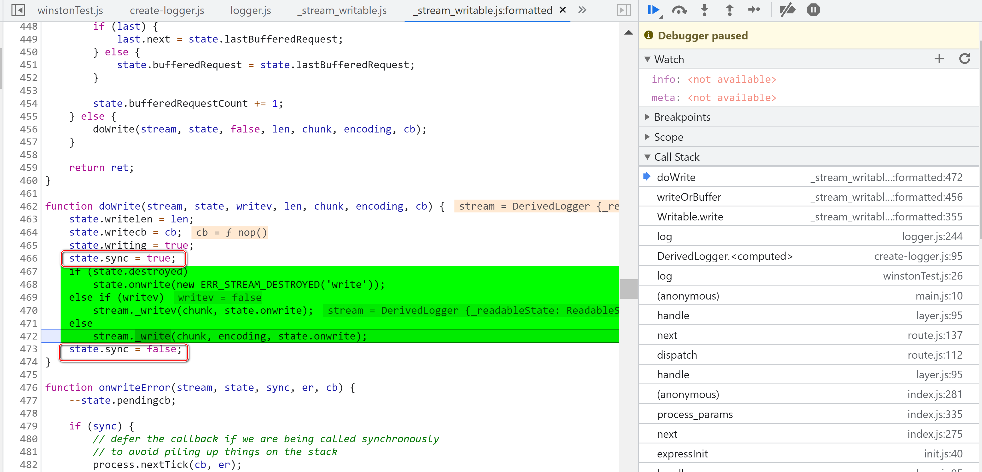

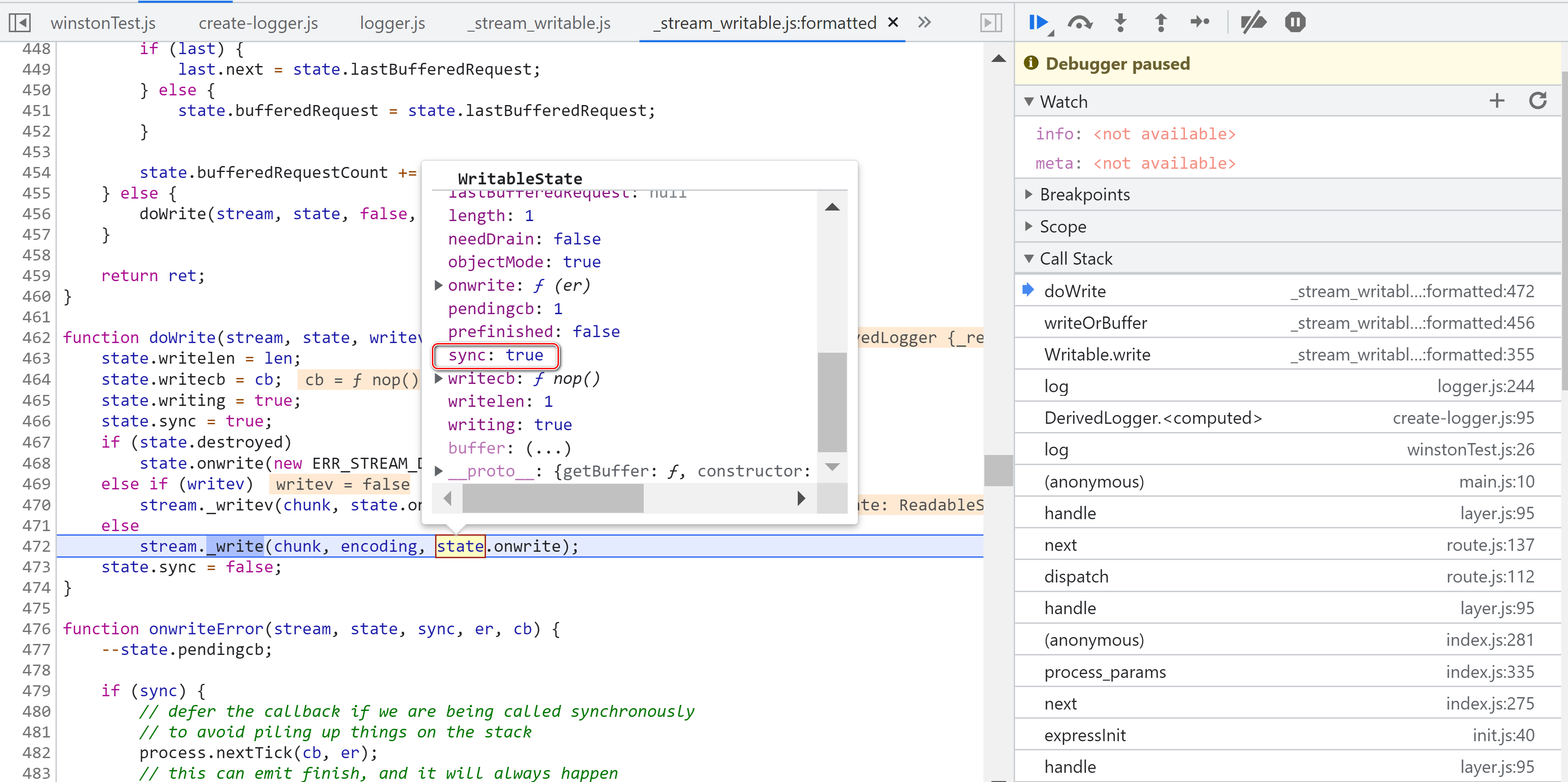

writeOrBuffer:
_write 的注释:Writes the info object to our transport instance.
好多递归操作:

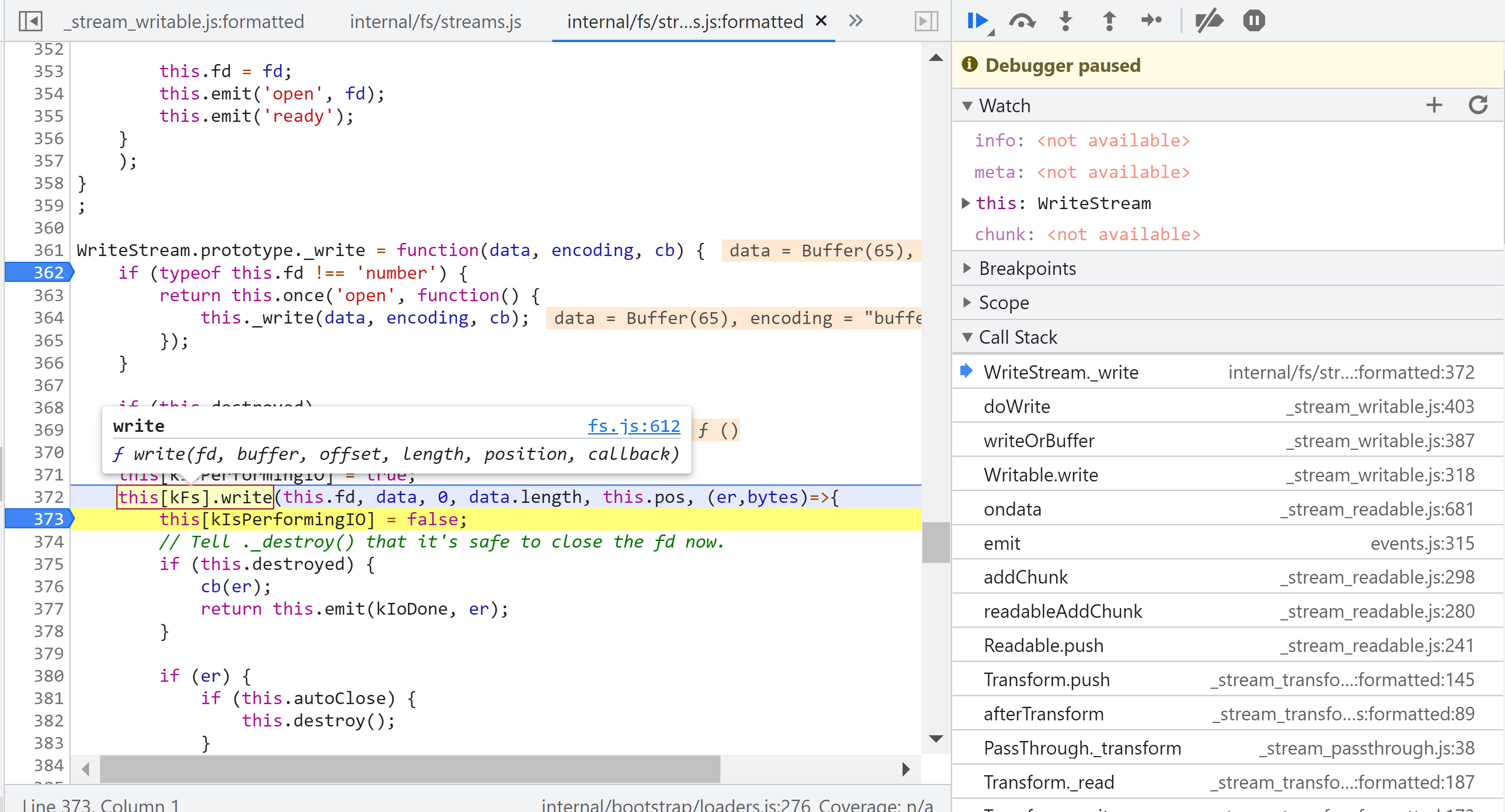

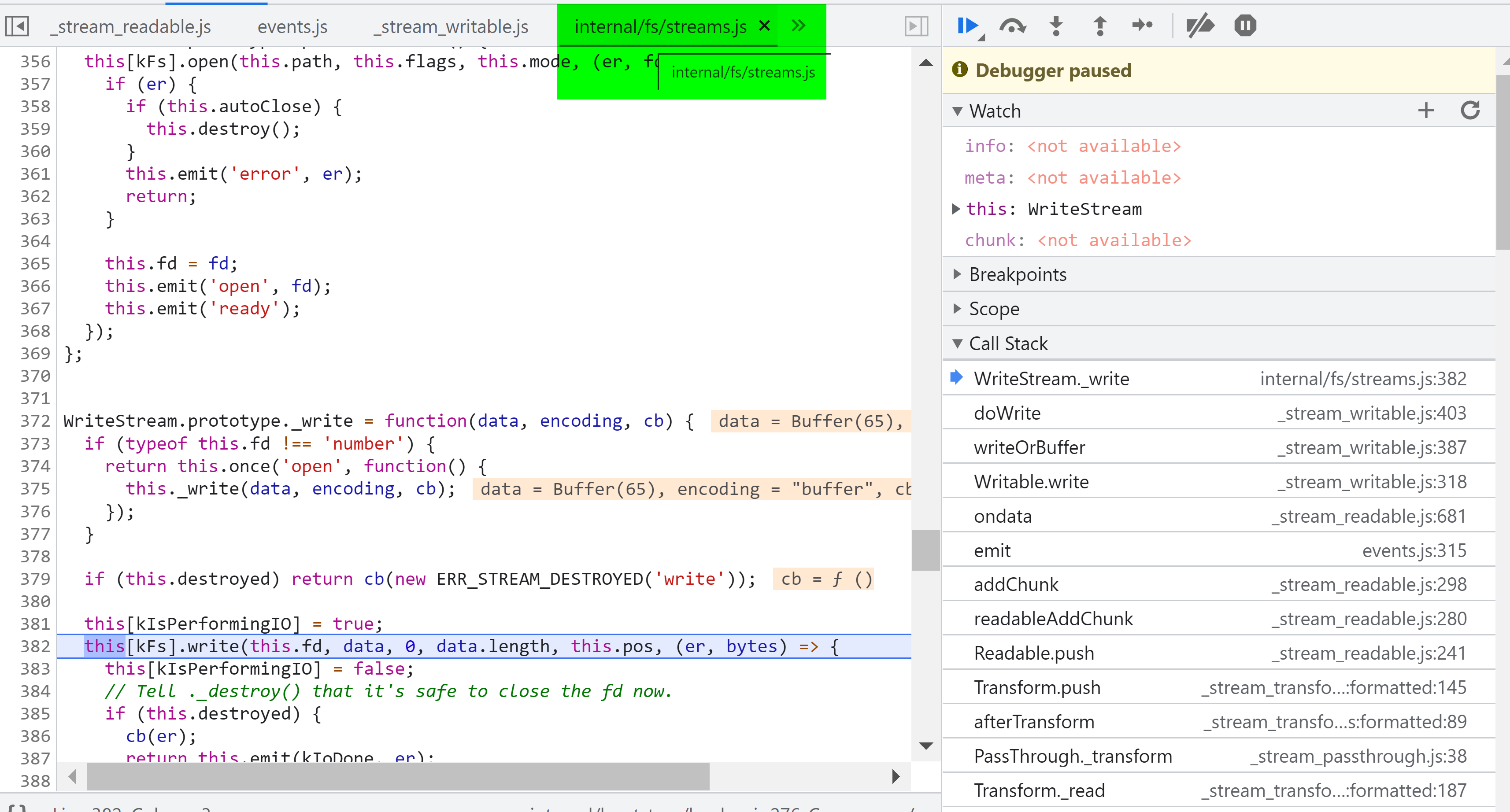

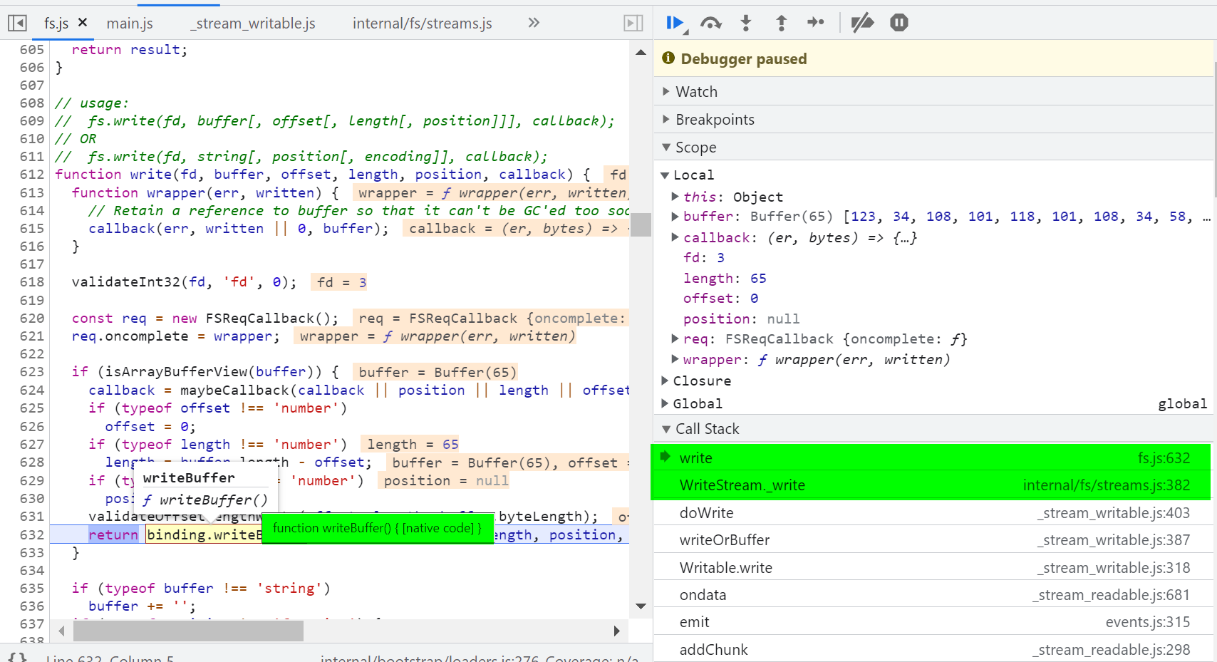

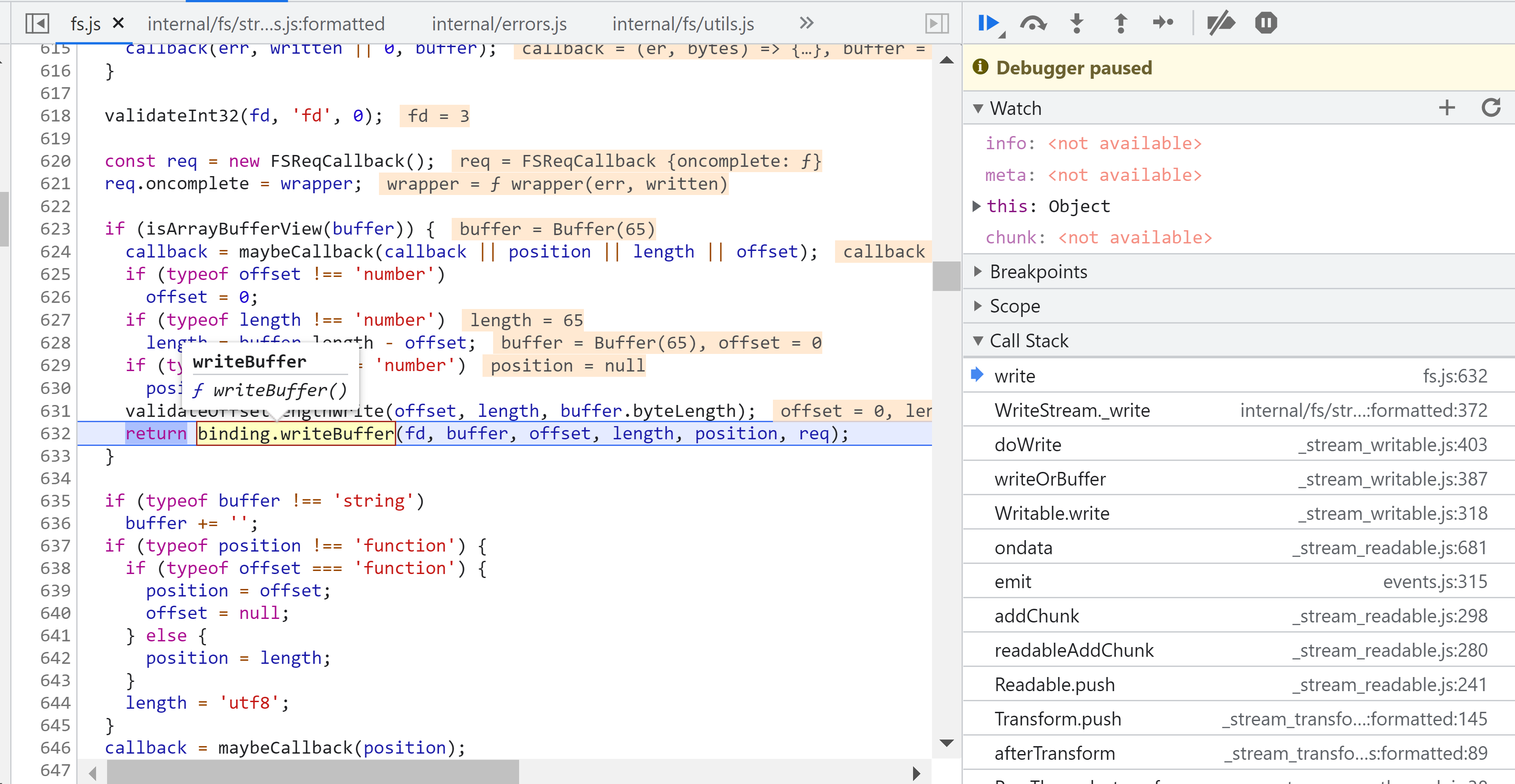

准备投递到 fs stream 来写了:

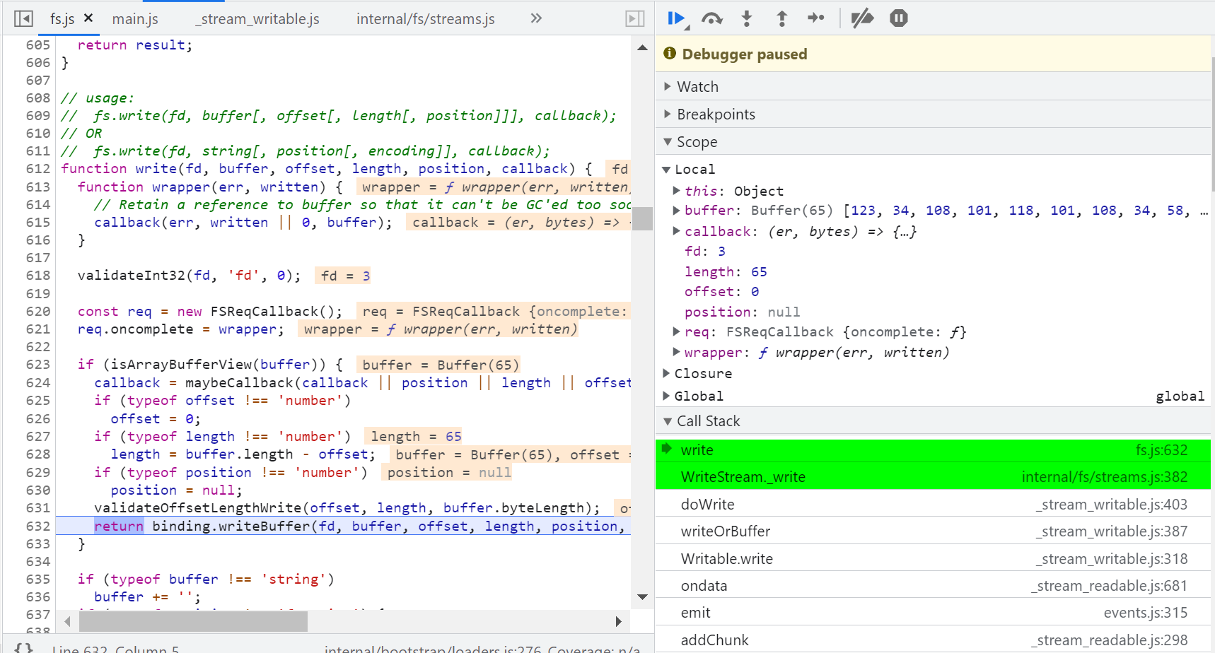

文件 transport 的写入逻辑:
这是 fs 的 native 实现了:

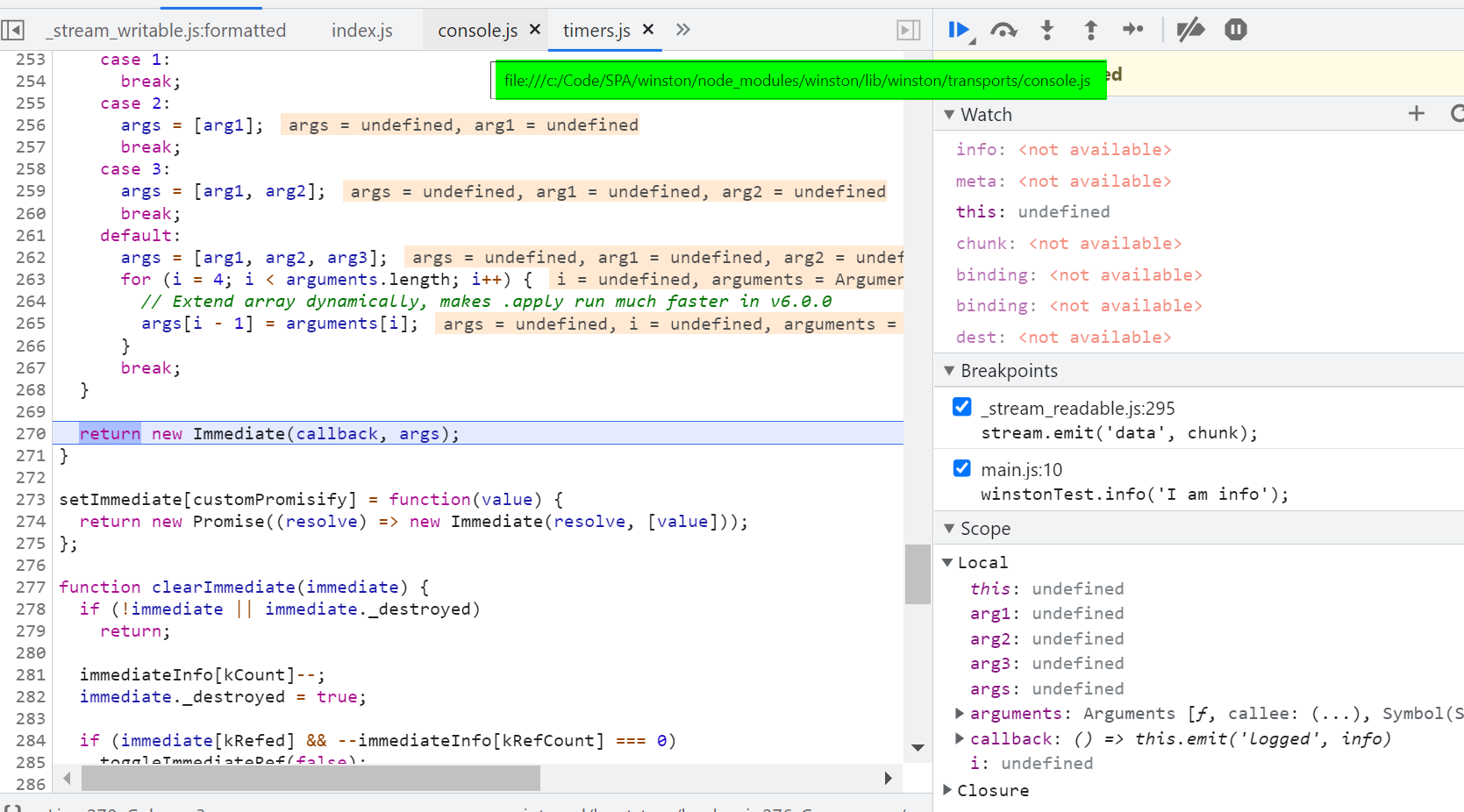

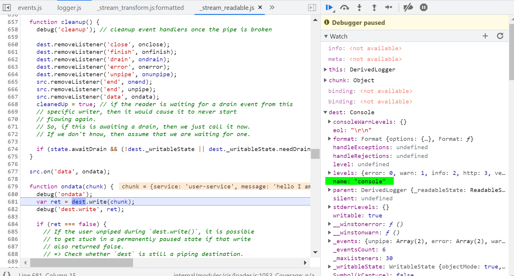

_stream_readable.js 抛出 data 事件:
读取事件处理函数:
console 对应的 event handler:
transformed:

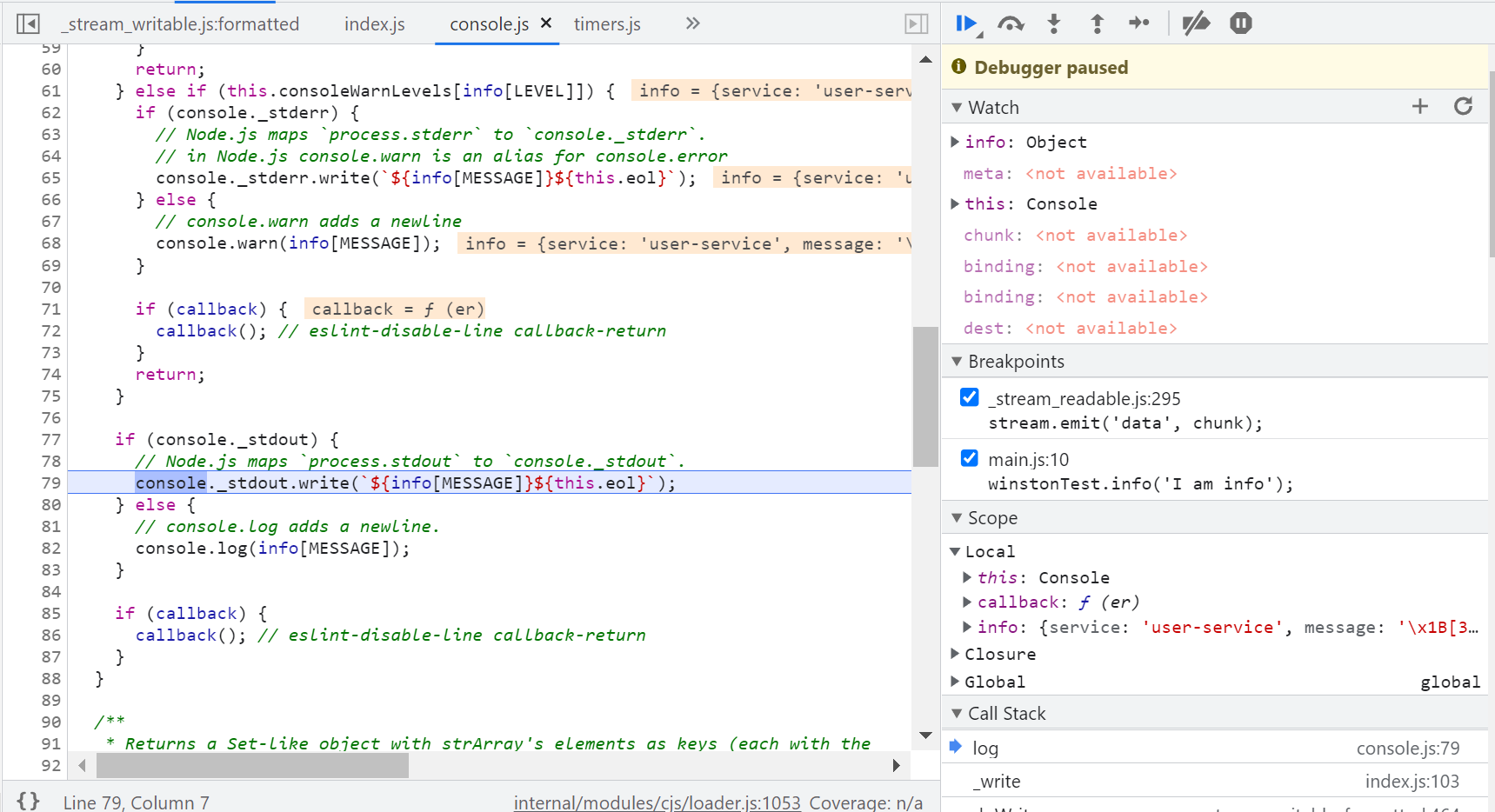

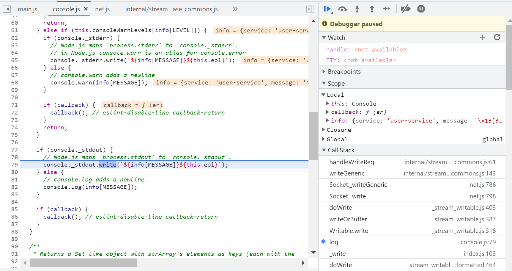

console 有专门对应的 transport 实现文件,位于 console.js 内:

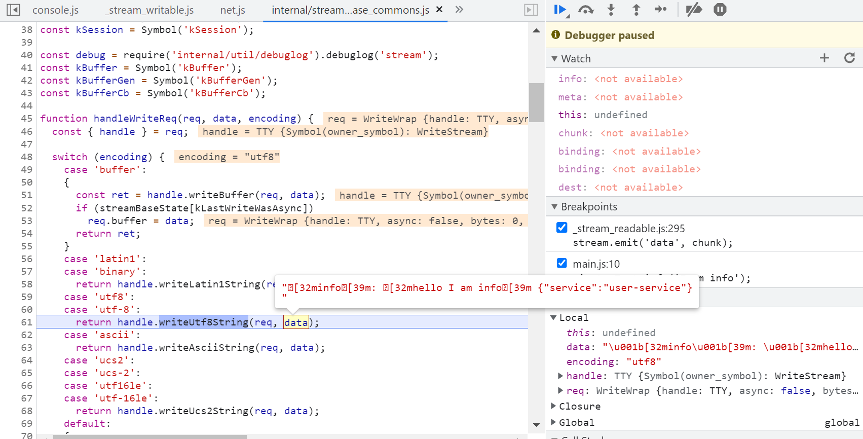

从 data 字符串能看出在 console 打印彩色字符串的实现方式:
并没有像我想象的那样,执行到 82 行的 console.log

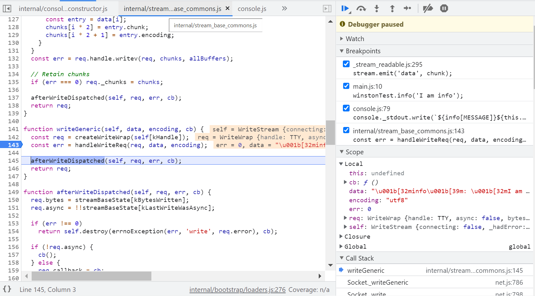

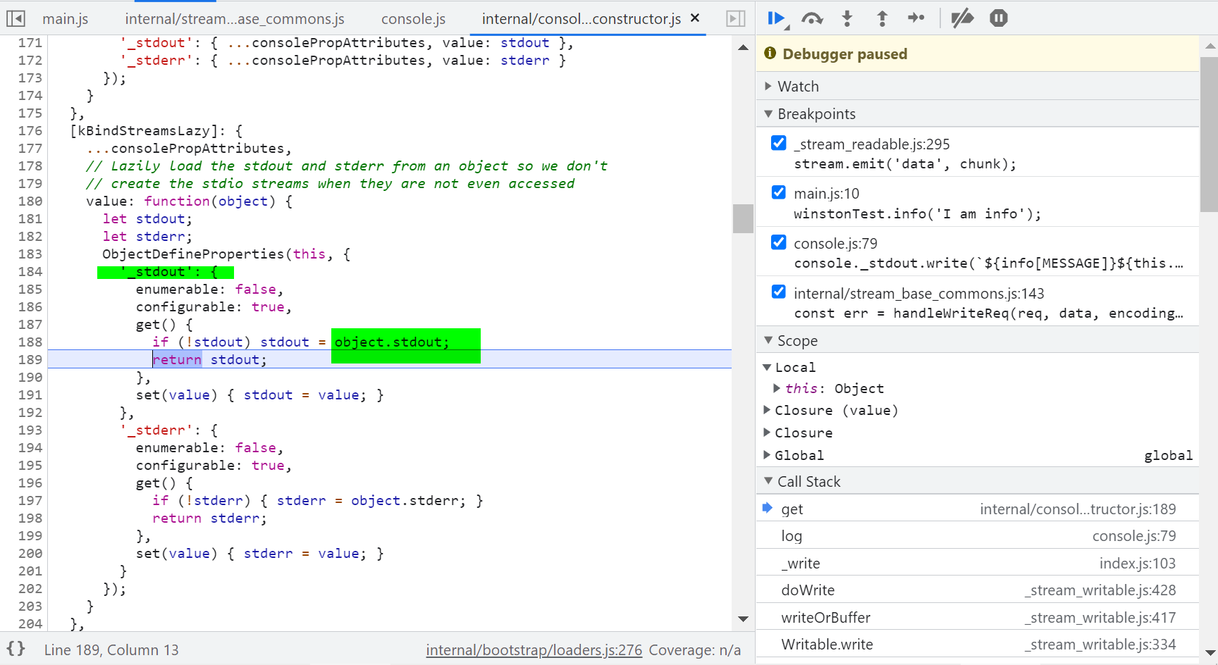

console 对象的 _stdout 属性,在 internal 这个 constructor.js 里注入:

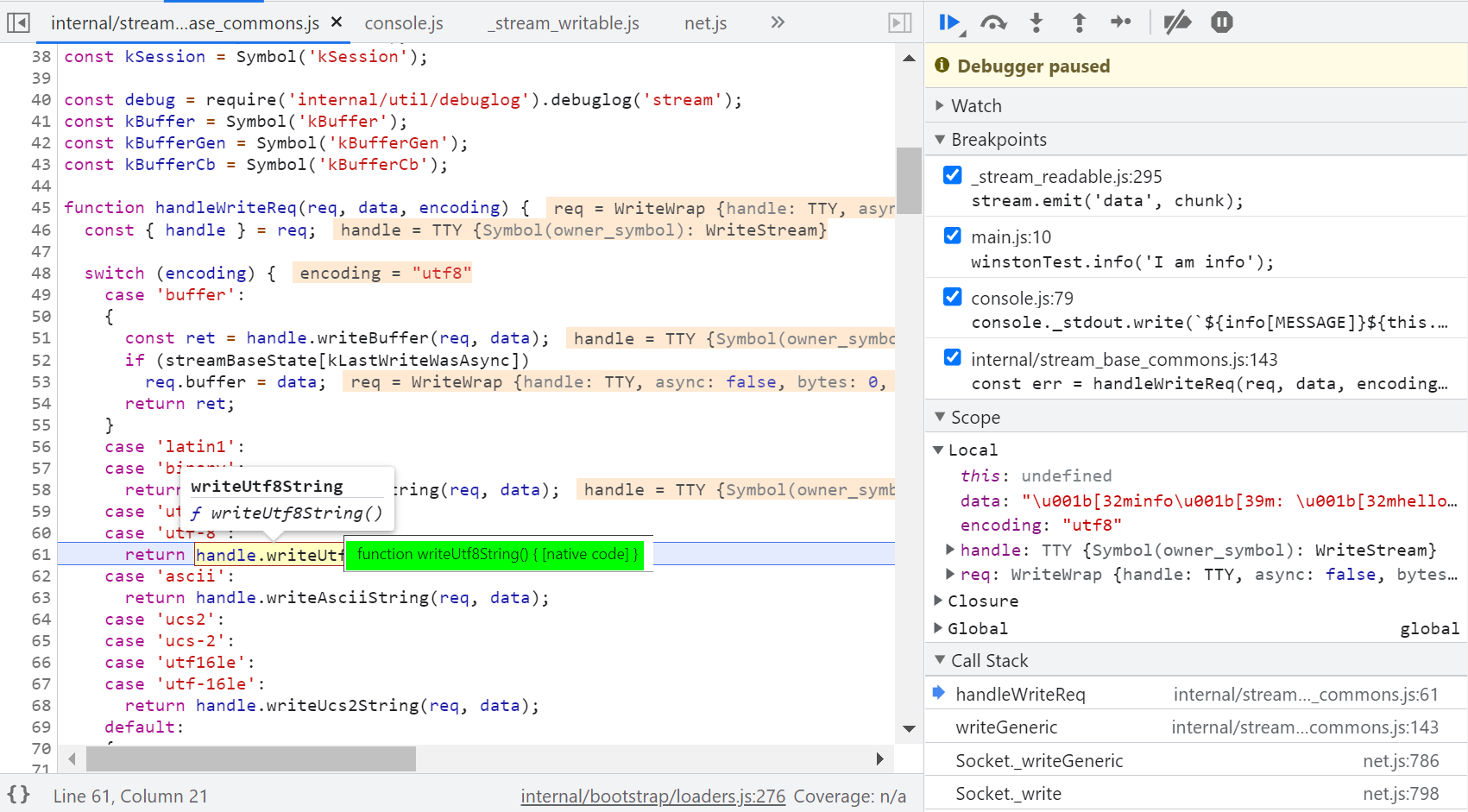

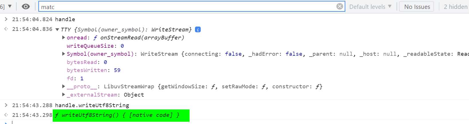

这个 writeUtf8String 函数,是原生 native API:
位于 Node.js 源代码 的 internal/stream_base_common.js 内部:
writeUtf8String

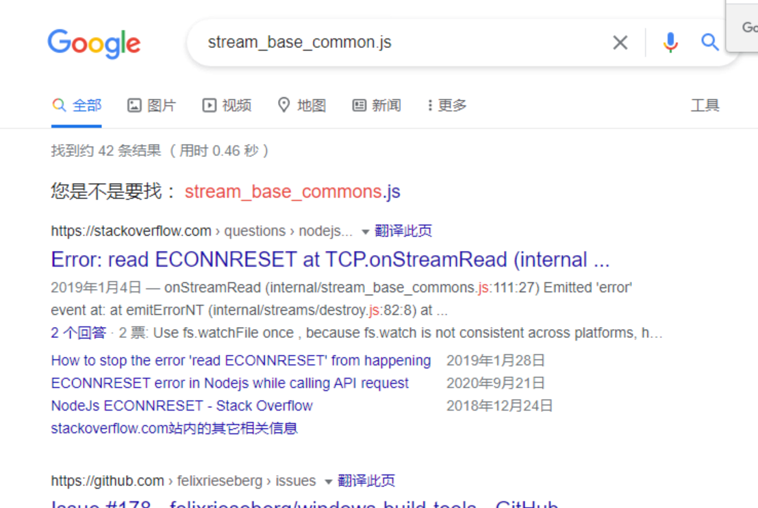

stream_base_commons.js 文件位置如下:
https://github.com/nodejs/node/tree/master/lib/internal
native 实现:
https://github.com/nodejs/node/blob/master/lib/internal/stream_base_commons.js
this[kFs].write
