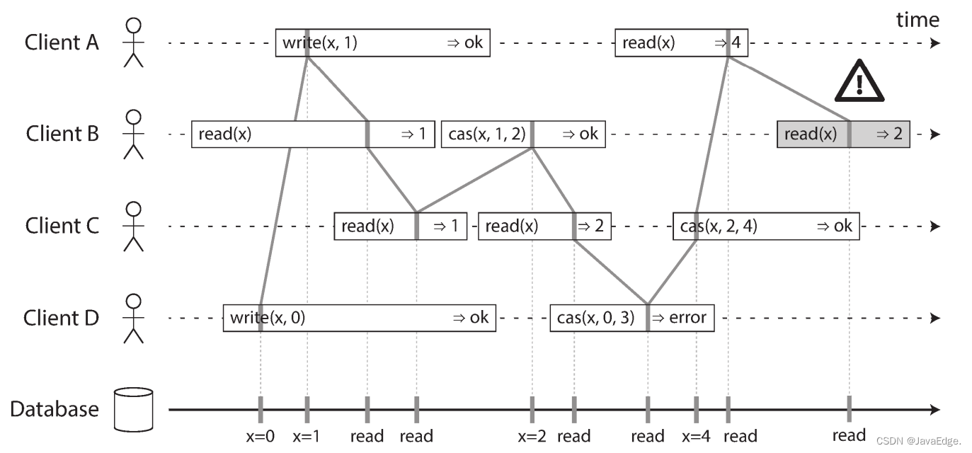

进一步细化该时序图,图-4显示一个更复杂案例:
图-4中,除读写外,还引入第三种类型的操作:
  • cas(x, v_{old}, v_{new})⇒r 表示客户端请求操CAS操作。若寄存器 x 的当前值等于 v_{old} ,则应该原子地设置为 v_{new} 。如果 x≠v_{old} ,则操作应该保持寄存器不变并返回一个错误。 r 是数据库的响应(正确或错误)。
图-4每个操作都有竖线,表示可能的执行时间点。这些标记按序连接,结果必是有效的寄存器读写序列(即每次读取都必须返回最近一次写设置的值)。
线性一致要求是,若操作标记的连线总按时间(从左到右)向前移动,而不能向后移动。该要求确保我们之前讨论的就近性保证:一旦新值被写入或读取,所有后续读都会看到最新值,直到被再次覆盖。
图-4:细化读、写的生效时间点。B的最后读取不满足线性一致性
图-4:
  • B先发送读取 x 请求,然后D发送请求将 x 置为 0,紧接着A发请求将 x1。而最终返回给B的值为 1(由A所写)。这是可以的:这意味着数据库首先处理 D 的写入,然后是 A 的写入,最后是 B 的读取。虽然这不是请求发送的顺序,但这是一个可以接受的顺序,因为这三个请求是并发的。也许 B 读网络延迟更大,导致在两次写后才到DB,因此这是个合法的可接受的处理顺序。
  • A从DB收到响应前,B即读到1 ,表示写1 已成功。这是肯能的:但不代表着执行写前执行了读,只意味着可能从DB到A的响应在网络中略有延迟。
  • 此模型不假定事务间的隔离:即另一个并发客户端可能随时更新值。如C首先读到 1 ,然后读到 2 ,因为两次读之间的值由 B 更改。可使用CAS检查值是否被其它客户端更改,如B、C的CAS成功,但D的CAS失败(因为DB处理时,x 值已不再是0 )。
  • B最后一次读取(阴影方框)不满足线性一致性。该操作与C的CAS写并发(它将 x2 更新为 4 )。无其他请求时,B可以读到 2 。但B读开始前,A已读新值 4 ,因此不允许B读比A更旧的值。这与图-1的 Alice 和 Bob case相同。
这就是线性一致性背后的直觉。 正式的定义【6】更准确地描述了它。 通过记录所有请求和响应的时序,并检查它们是否可以排列成有效的顺序,以测试一个系统的行为是否线性一致性是可能的(尽管在计算上是昂贵的)【11】。
