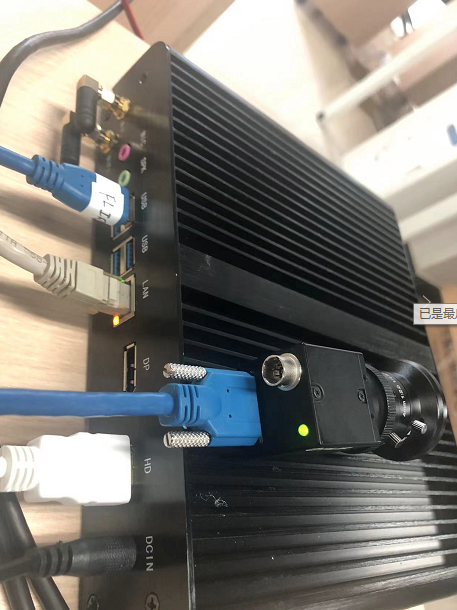

硬件连接

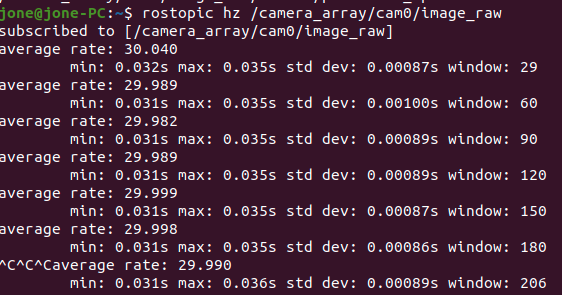

rostopic hz /camera_array/cam0/image_raw
可以查看其频率

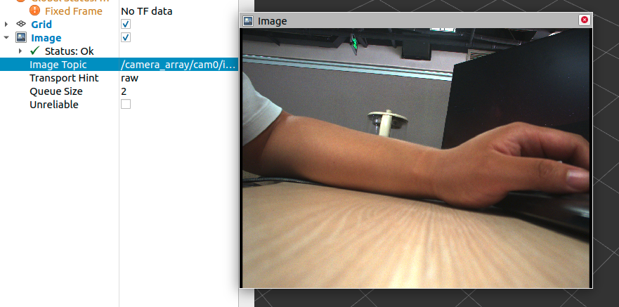

rviz查看图像
启动rviz
rviz
添加 image 功能菜单,然后Image Topic 选择/camera_array/cam0/image_raw
即可出现画面,如下:
