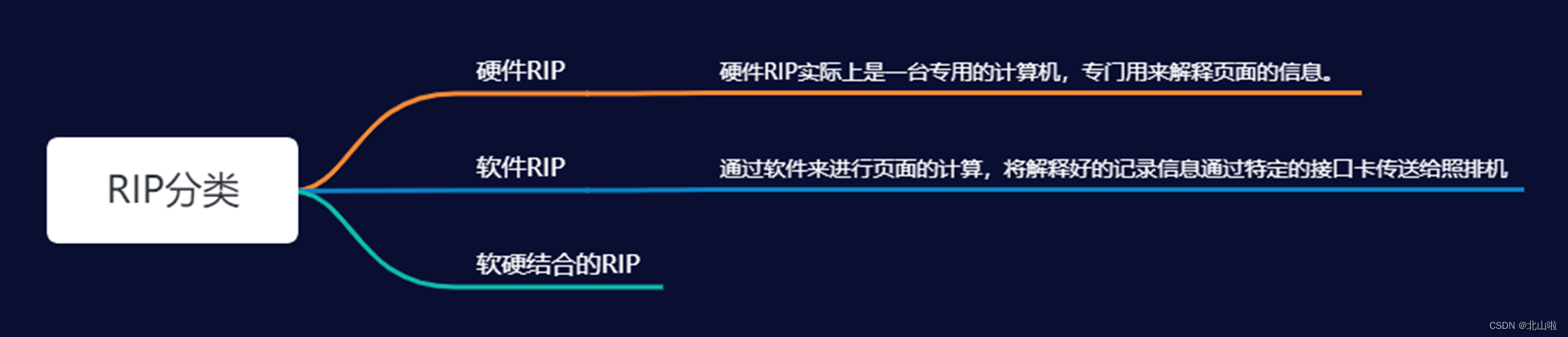

RIP的分类
由于页面解释和加网的计算量非常大,过去通常采用硬件RIP来提高速度。
目前计算机的计算速度已经有了明显的提高,RIP的解释算法和加网算法也不断改进,所以软件RIP的解释速度甚至超过了硬件RIP。
加上软件RIP升级容易,可以随着计算机运算速度的提高而提高,因此越来越受到用户的青睐。
硬件RIP,通常采用网络打印方式,没有预视功能。
软件RIP,接受页面数据的方式比较灵活,可以有网络打印方式,也可以直接解释由组版软件形成PS文件,还可以采用批处理的方式解释PS文件。
