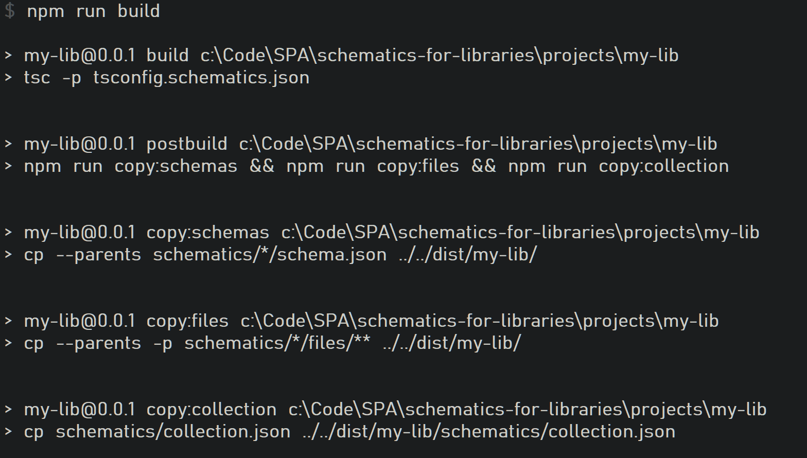

然后,进入库目录,构建原理图
cd projects/my-lib
npm run build
确保命令成功运行。

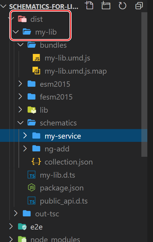

这些库和原理图都已打包好了,就放在你工作区根目录下的 dist/my-lib 文件夹中。

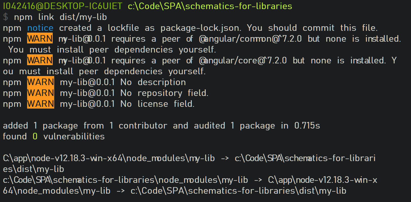

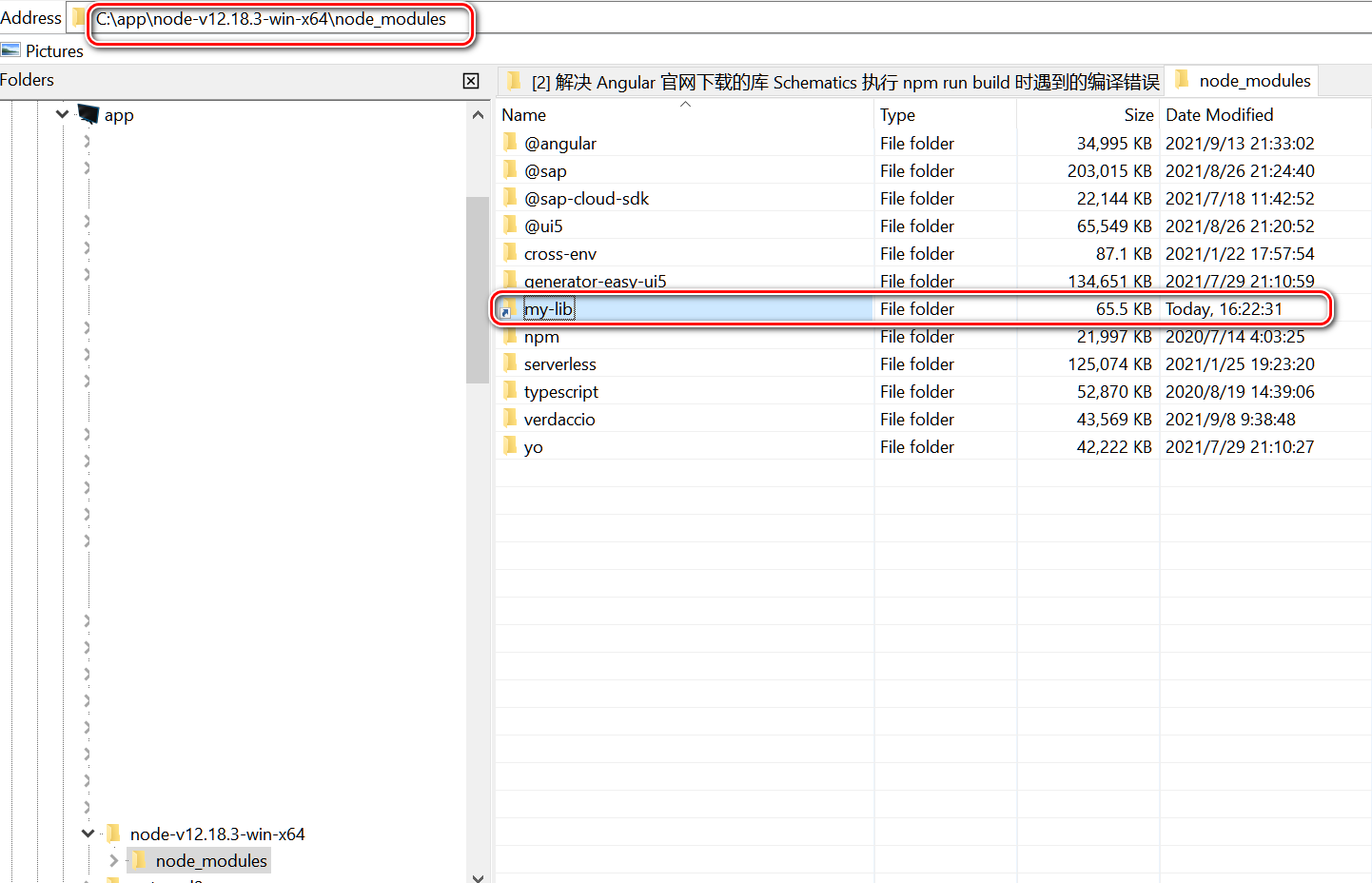

要运行这个原理图,你需要把这个库链接到 node_modules 文件夹中。在工作区的根目录下,运行 npm link 命令,并把你的可分发库的路径作为参数。
执行完之后:

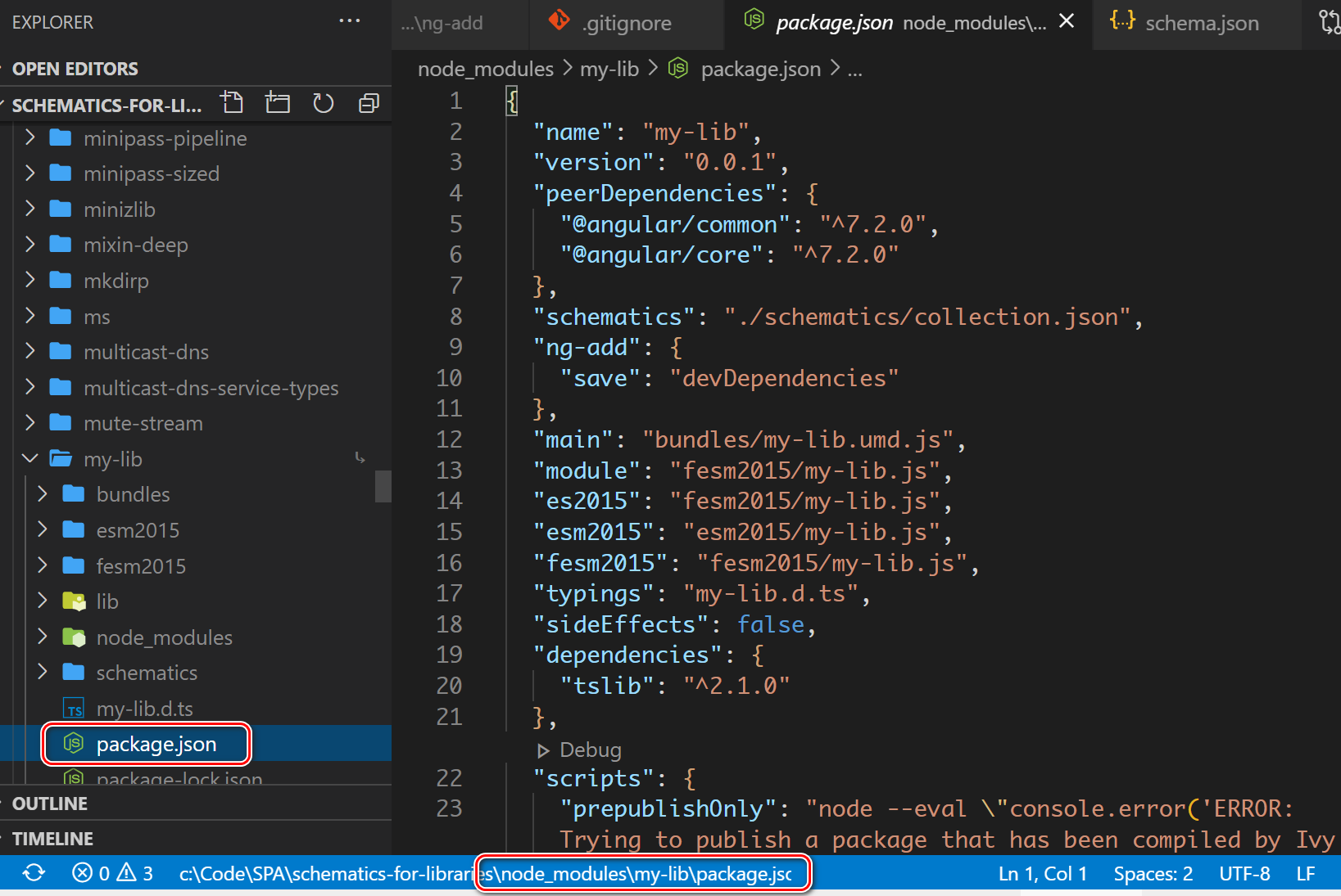

发现我自己的库也出现在工作区根目录的 node_modules 文件夹之下了:
同时,在我 Node.js 安装目录的 node_modules 文件夹下,也多了一个快捷方式:

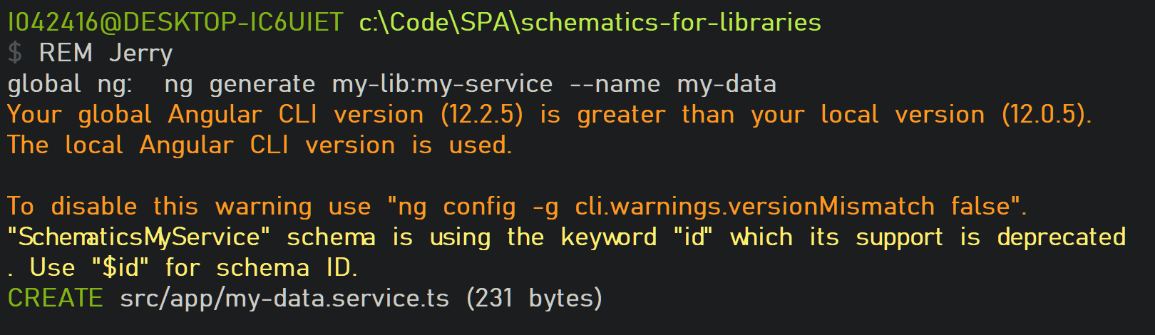

最后,终于可以开始运行原理图了。
运行命令行:
ng generate my-lib:my-service --name my-data
传入的 name 参数值为 my-data.

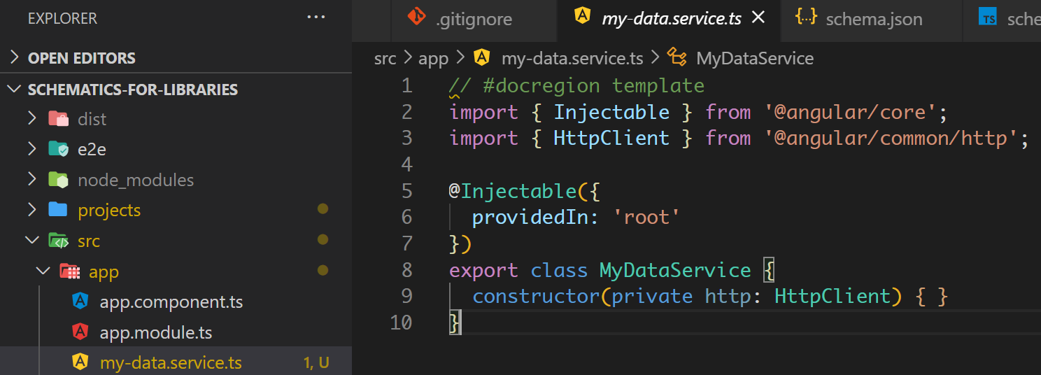

从命令行打印的结果,发现 my-data.service.ts 已经创建成功了:
文件内容如下:

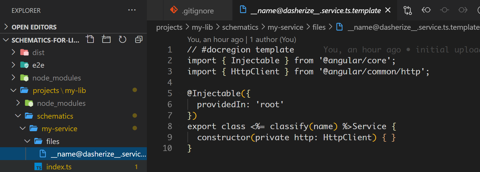

对比一下我们 Schematics 里的模板文件:
这个例子就算执行成功了。
