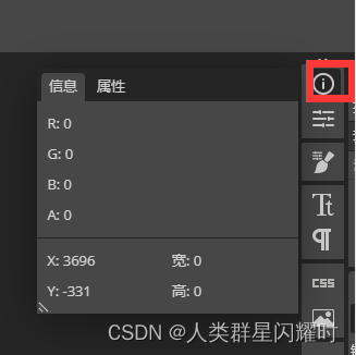

- 确定原图的截取部分和坐标,我们可以通过这个网站 在线PS 比较方便且准确的确定。
通过网页提供的信息可以快速的确定坐标,以及标尺工具确定大小等。
