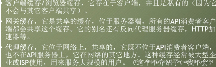

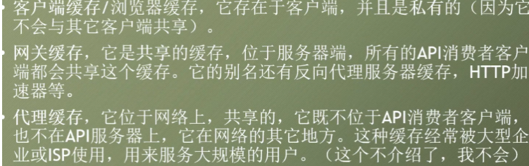

缓存的类型:
总结:

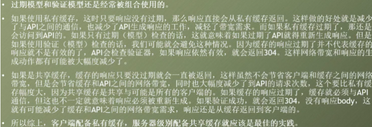

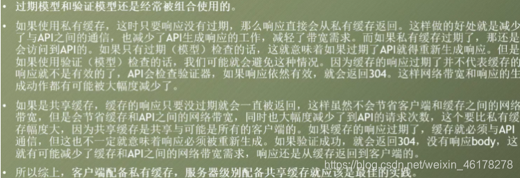

总的来说,私有缓存会减少网络带宽的需求,同时会减少从缓存到API的请求。因为私有缓存是存储在客户端浏览器的,对于请求来说,如果缓存还在有限期内,那么请求连网络请求都不会发出会直接在客户端浏览器获取到响应,这样就减少网络请求次数,同样也会减少API请求次数。
而共享缓存不会节省缓存到API的网路带宽,但是它会减少请求到API的请求。因为共享缓存是存放在服务器端的,请求是一定要先到达服务器端,这就不会减少网络带宽,但会减少到API的请求,因为后续的请求都由缓存处理了,而不会每次都进行API执行。
所以,一般情况下,私有缓存和共享缓存应该配合一起使用,但缓存更使用于比较静态的资源,如图片,内容网页等,而对于经常变化的API则不太合适,如进行了添加或更新操作,按理其余的客户端应当获取到最新的资源,但如果是缓存,则其余的客户端在缓存期限内都只能获取旧的资源信息。
这就需要验证模型。

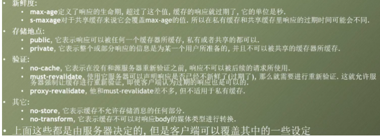

过期模型通过设定响应信息能保持多长时间是“新鲜”的状态来保持缓存的是否过期,通过Cache-Control 请求头来设置缓存是否过期。
过期缓存工作时,
第一次请求进入时会先经过缓存,但此时缓存内是空的,所以请求会进入到API,API会返回响应到缓存内,同时响应头内会包括 Cache-Control 响应头,指明缓存的存活时间和缓存类型等,缓存会将响应复制一份存在缓存中,并且返回响应,之后进入的请求只要在新鲜期内都不会进入到API内,而是由缓存直接返回响应。

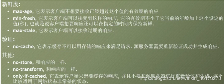

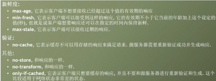

Cache-Control 常用指令
Cache-Conrtol 响应常用指令:
Cache-Control 请求常用指令:

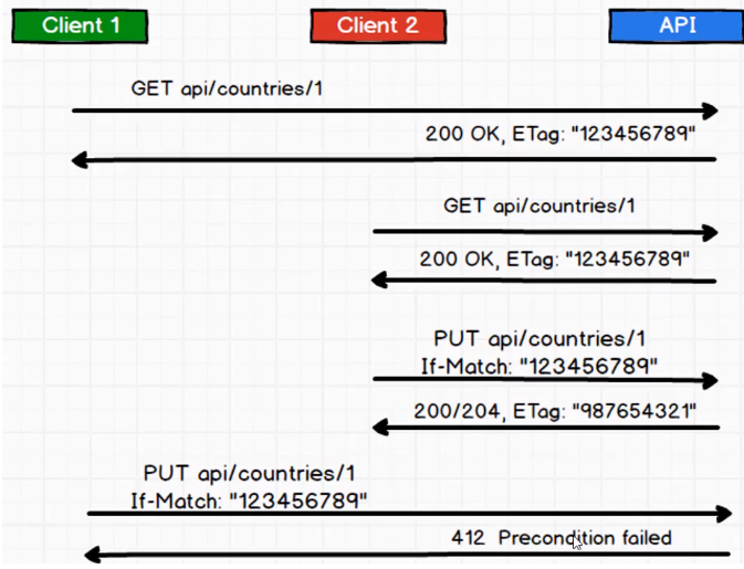

并发控制
并发问题,可以是指 两个客户端,1和2,客户1先获取了某一个资源,随后客户2也获取了该资源,并且客户2进行了更新操作并且推送到服务器端,而此时客户1也对该资源进行更新操作,那么客户1的更改就会把客户2的全部覆盖,这就是并发控制。
悲观并发控制
就是资源为前一个客户锁定,只要资源处于锁定状态,别人就不能修改它,只有客户1可以修改,但这REST下无法实现,因为REST有无状态约束。
乐观并发控制

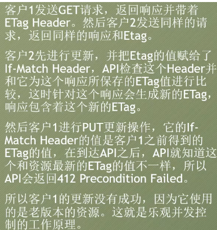

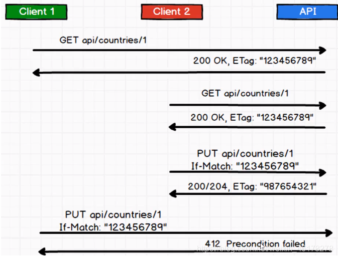

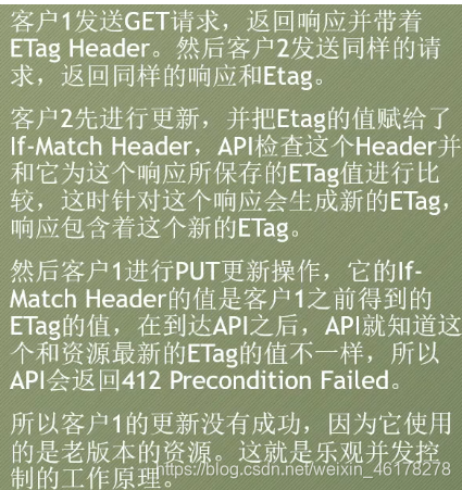

这就意味这客户1会得到一个Token,并允许他更新资源,只要Token是合理有效的,那么客户1就一直可以更新该资源。在REST中可以实现,而这个Token就是个验证器,而且要求是强验证器,所以可以使用ETag。
乐观并发控制 示例
示例图:
