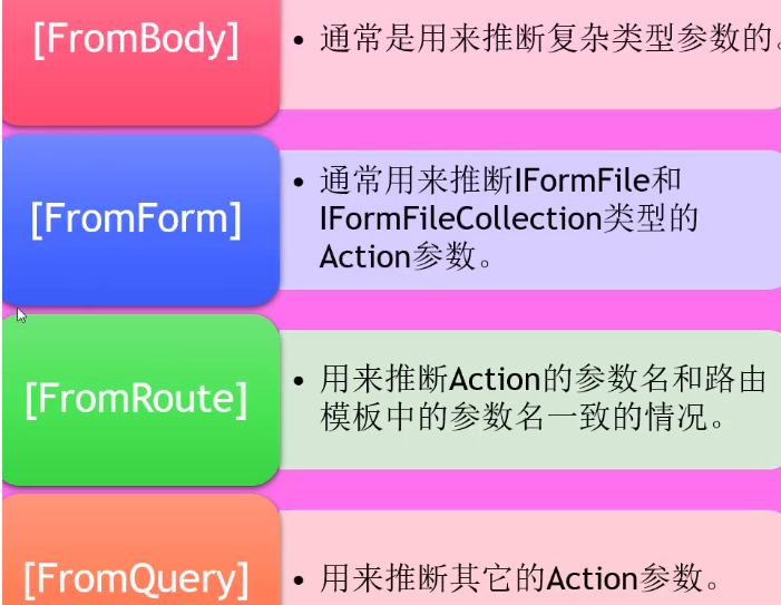

Binding source Attributes
借助 binding source attributes 可以将请求传递的数据传递给 api,详细的attribute 如下图。
但 在 api 项目下的 标识了 apicontroller 的controller下,binding source attributes 的规则 有所改变

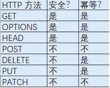

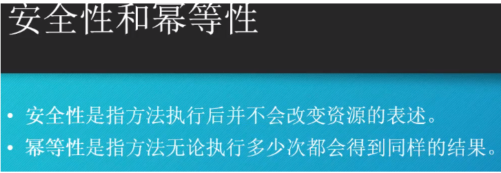

http 安全性和幂等性
HTTP 各个方法的详解
根据 http 方法的安全性和幂等性的了解,在各种业务场景下使用什么方法可以提供参照。
