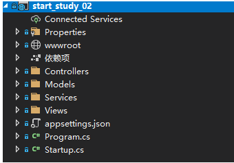

asp.net core 典型项目的项目结构
如下图:
典型的asp.net core mvc 项目结构如图,其中wwwroot 下是一些静态文件一般是js ,css等,controllers 下是各个控制器,models 中模型类,views 下是视图一般是cshtml 文件,program.cs 是整个asp.net core web应用程序的启动类,是整个程序的起点入口,startup.cs 是配置asp.net core项目的各种服务的配置类,appsettings.json 项目的配置信息。

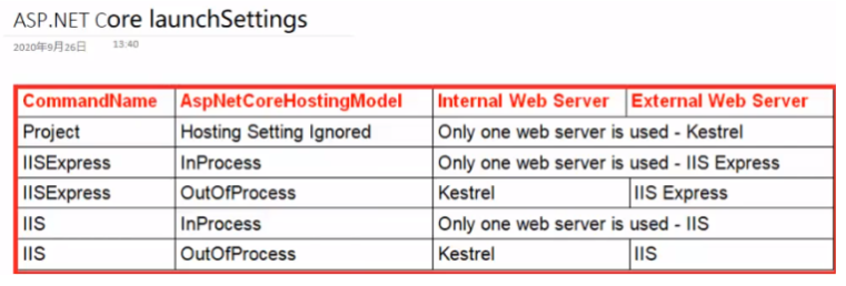

launchSettings.json文件的 commandName 属性的值可以是以下任何一个:
  1. IISExpress
  2. IIS
  3. Project
launchSettings.json文件的CommandName属性值以及应用程序项目文件中的AspNetCoreHostingModel元素值将确定将要使用和处理传入HTTP请求的内部和外部Web服务器(反向代理服务器)。 为了更好地理解,请查看下表。
