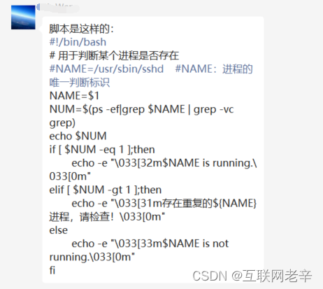

一学员咨询脚本问题:
这个脚本中出现了grep -c 参数
我们都知道-c表示统计符合条件的行数,看逻辑没有问题,但实际运行会有一些出入。
源文件:
#!/bin/bash
# 用于判断某个进程是否存在
#NAME=/usr/sbin/sshd    #NAME:进程的唯一判断标识
NAME=$1
NUM=$(ps -ef|grep $NAME | grep -vc grep)
echo $NUM
if [ $NUM -eq 1 ];then
        echo -e "\033[32m$NAME is running.\033[0m"
elif [ $NUM -gt 1 ];then
        echo -e "\033[31m存在重复的${NAME}进程,请检查!\033[0m"
else
        echo -e "\033[33m$NAME is not running.\033[0m"
fi

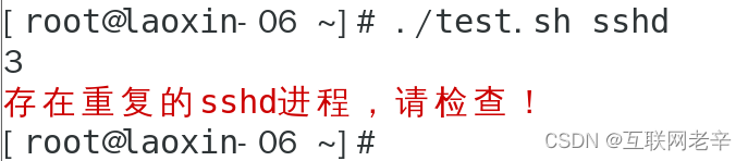

执行结果
但你把命令单独拿出来又是另外一个结果:
[root@laoxin-06 ~]# ps -ef|grep sshd | grep -vc grep
  • 1
  • 2
问题原因
grep -c 参数统计的是符合条件的行不假,但他会把后面执行的命令一并算进去。
如果你的脚本名字是test.sh, 你需要在后面执行./test.sh sshd 所以把这个也提前给他去掉
当然这里的脚本名字可以用 $0替代
