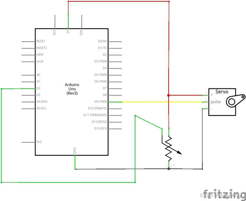

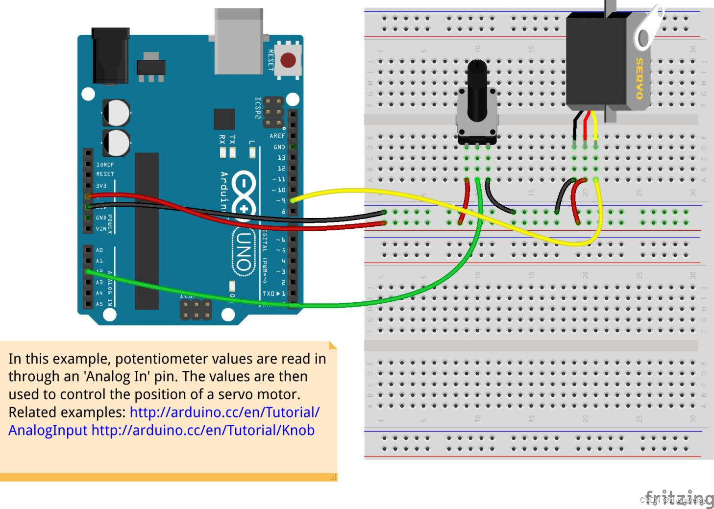

初级:无中级:旋钮控制舵机转角
示意图
原...

5.3 实践原理
- 初级:无
- 中级:旋钮控制舵机转角
示意图
原理图
