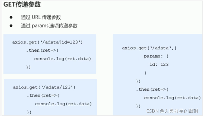

get方法也可以把url中的参数提出来单独放到一个对象中。

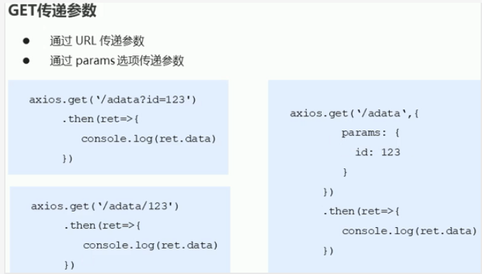

axios 传递参数
get 传参
注意的是 使用params 和 ?id=xxx 传递参数的方式,在后台接受参数时一个是 通过 params 来获取 一个是 通过query 来获取。

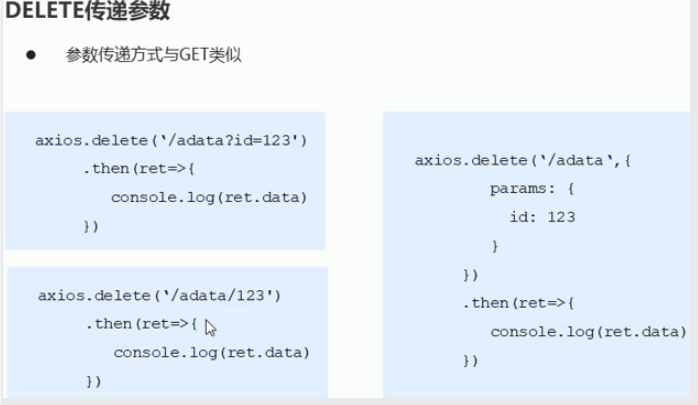

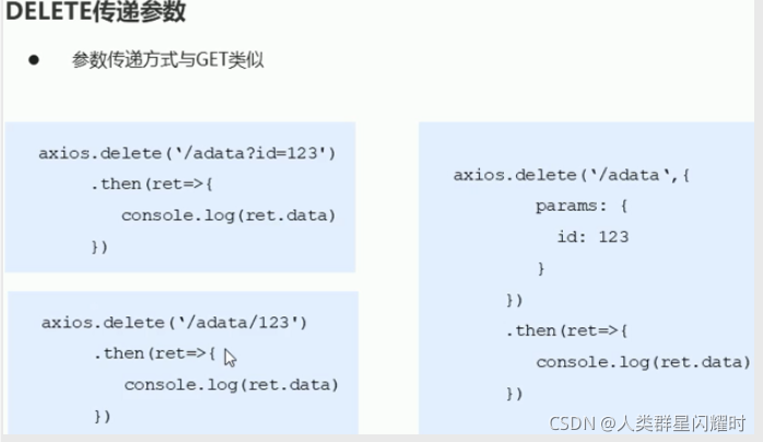

delete 传参
delete 的传参跟 get 基本没什么区别。

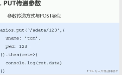

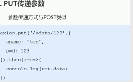

put 传参跟post 传参以上类似。

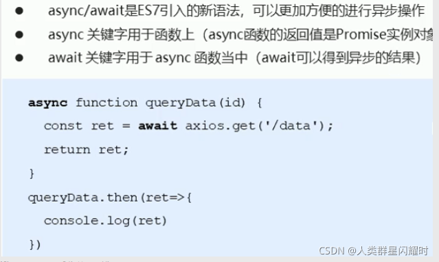

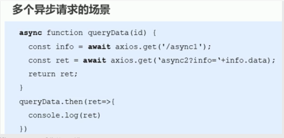

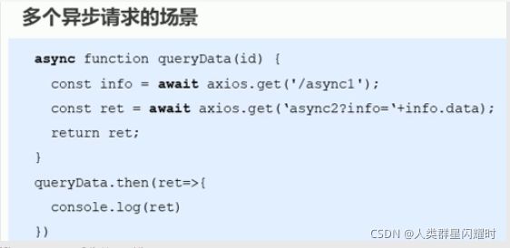

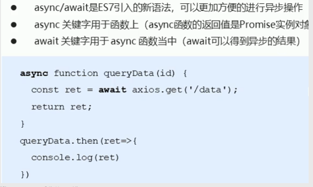

async/await 语法
使用 async 和 await 可以进行异步的操作,就可以使用async 和 await 进行异步请求。
简单使用
多个异步请求处理。
请求的顺序会按照定义的await 顺序进行执行。

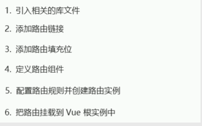

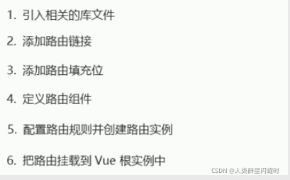

vue-router 的使用步骤

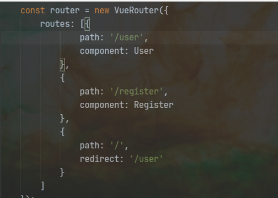

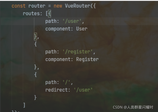

路由重定向
重定向,只需要在实例化VueRouter 对象的routes 属性配置新的route 信息,path 选择原始路径,使用redirect 代替componment 指定跳转之后的路径。

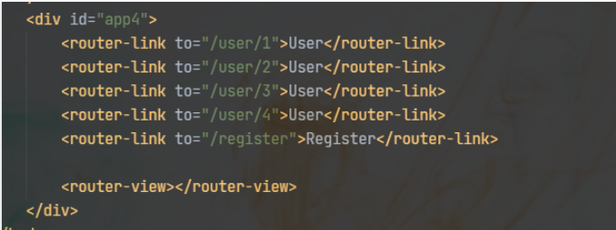

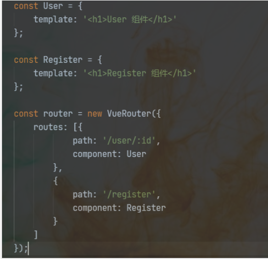

动态匹配路由

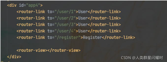

对于一些内容的路由链接,如商品列表页的商品链接的路由处理,要一条一条的定义书写很麻烦,所以可以通过动态匹配路由解决。
示例:
如上图,存在多个路由信息相似,类似列表页信息

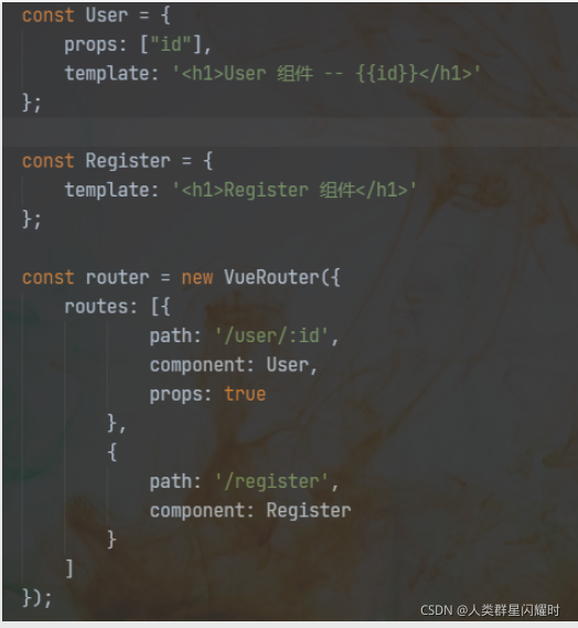

路由规则的定义,使用动态匹配,使用:xxx 表明这里绑定的是动态的数值。就避免了按个书写的麻烦。

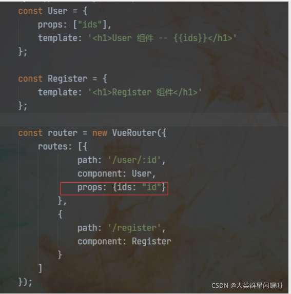

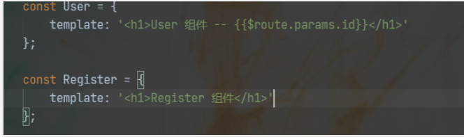

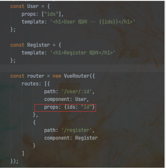

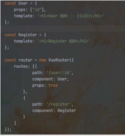

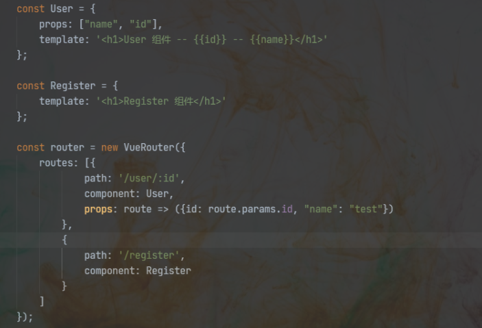

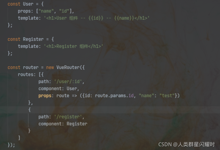

获取路由动态匹配的参数,如下图。
获取动态匹配的参数可以通过 props 获取
  1. props : true 获取
  1. props : {xx:xx} 获取
  1. props : function(){} 获取

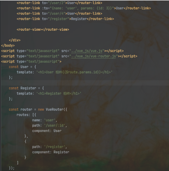

命名路由
就是为路由命名,通过名称来确定路由转发。
