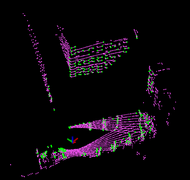

配置完即可运行launch文件,然后在rviz中就可以看到地图了
粉色的是面点,绿色的是角点
