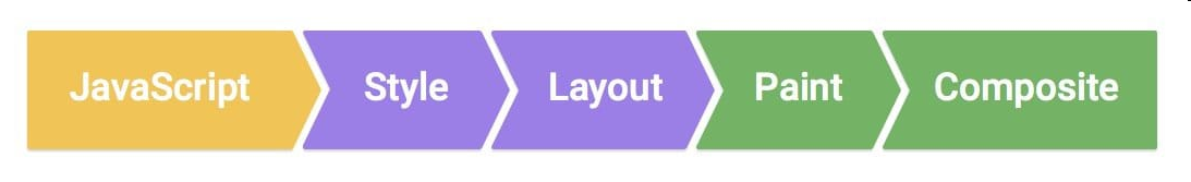

将网页运送到屏幕具有以下顺序:
首先运行 JavaScript,然后是样式计算,然后是布局。 但是,可以使用 JavaScript 强制浏览器提前执行布局。 它被称为强制同步布局。
