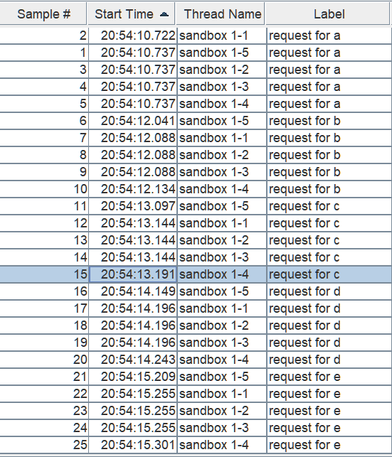

我创建了一个 CSV Data set config,sharing mode 设置成 Current thread,即每个线程会分别从头至尾读取 csv 文件。
我设置的线程数和 loop 数都为 5:
csv 文件的内容:
可以看到,第二个线程的第二次,第三次,第四次和第五次执行,都被延迟到了很后面的位置。
如果在 thread group 层级加上一个 1秒的延时:
1000 ms 的含义是,每次 loop 的五个线程全部执行完之后,延时1秒,再开始第二次 loop 的执行。
现在就能看到,每次 loop 的每个线程,都读取 csv 文件的同一行,如下表 Label 列所示:
