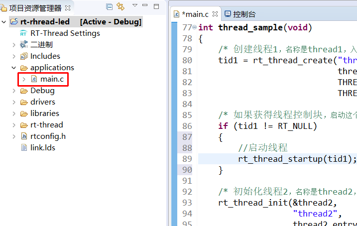

编写main.c
将以下代码直接拷贝至main.c

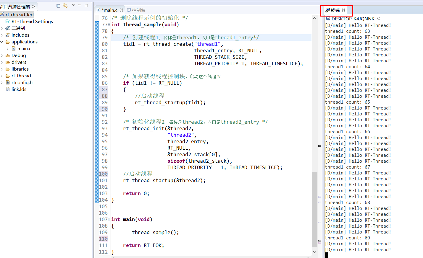

在创建工程向导中配置了控制台串口号及其引脚号,所以工程中已经实现了 uart 的驱动以及 rt_hw_console_output() ,默认可以进行打印。打开串口终端,可以发现在终端中执行了打印。
打印编辑
在这里插入图片描述编辑
