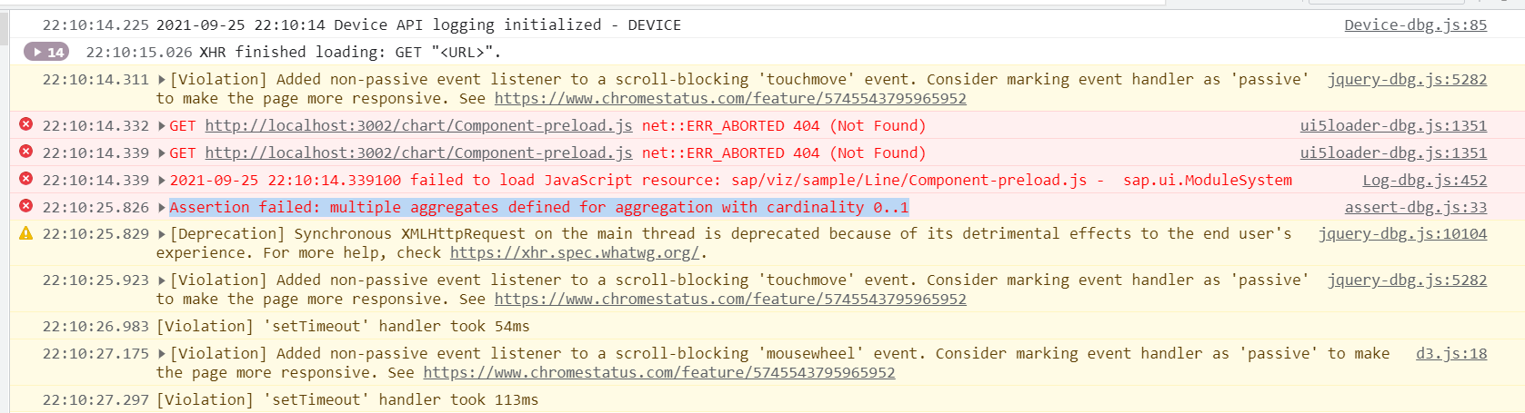

错误消息:
Assertion failed: multiple aggregates defined for aggregation with cardinality 0…1

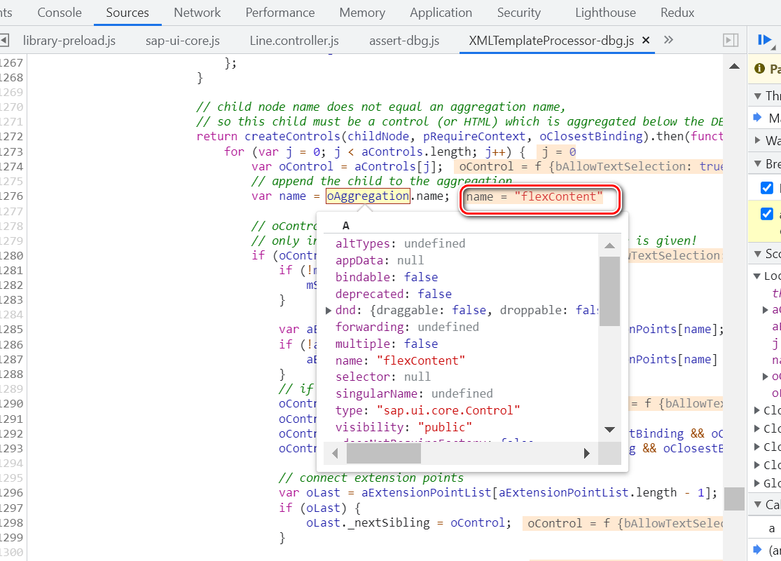

引起该错误的 aggregation 名称:flexContent:

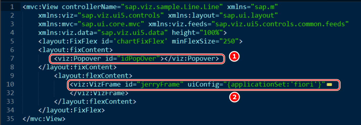

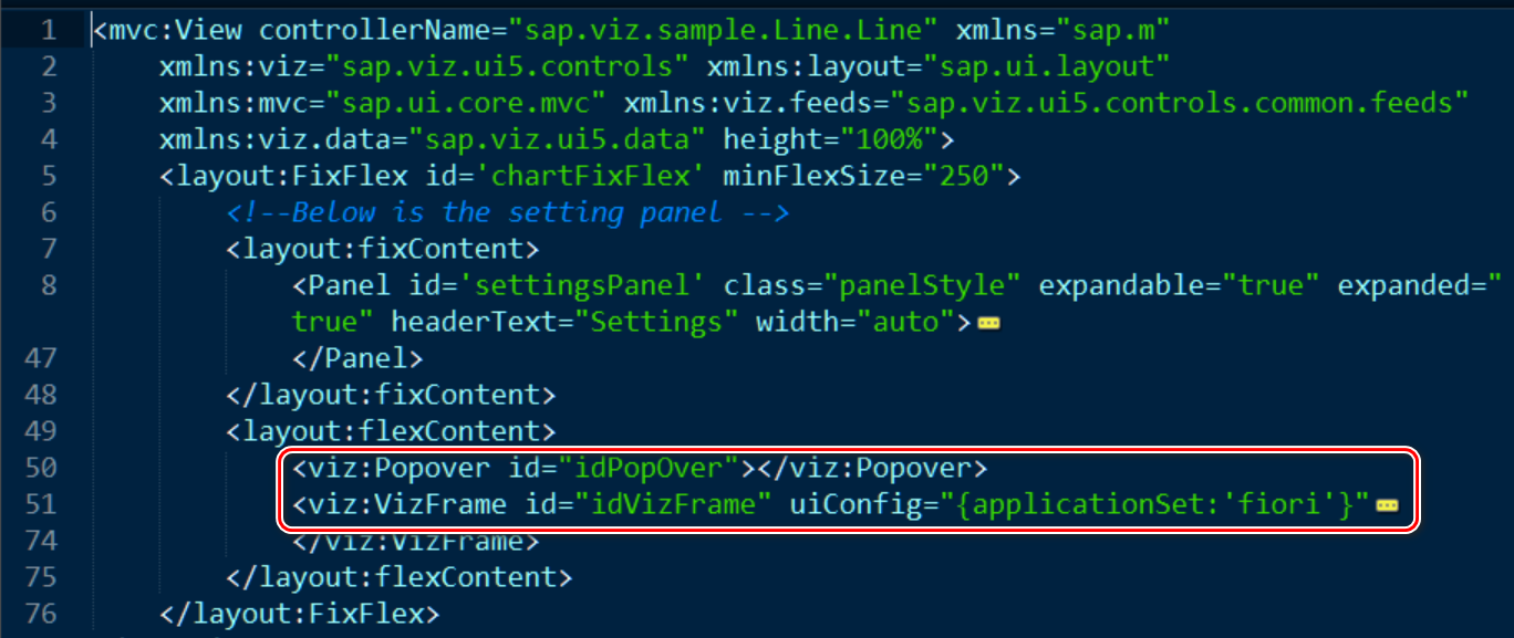

查看 xml 视图里该 aggregation,发现其下定义了两个控件:
删除任意一个即可:
如上图所示,我将 Popover 和 VizFrame 重新放置,分别位于不同的 aggregation 里,之后问题消失。
