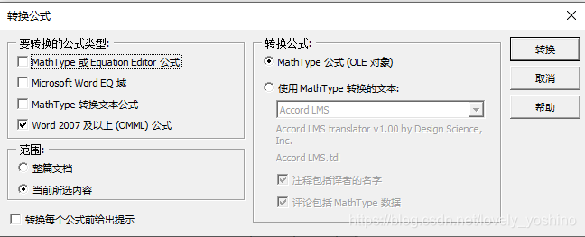

  • 并在弹出的窗体中选择整篇文档(Whole document),并将转换的公式类型改为Word2007的OMML公式。点击转换(convert),就可以完成office到mathtype的转换

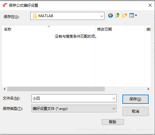

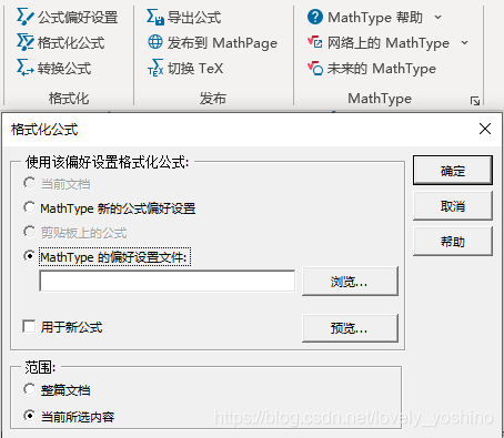

当设置好后可以通过偏好(Prederence) \rightarrow 公式偏好设置(Equation Preference) \rightarrow 保存到文件(Save to File)来保存。并以文件保存
以便于当需要在此调用时通过格式化公式(Format Equations),来导入MathType偏好文件设置
