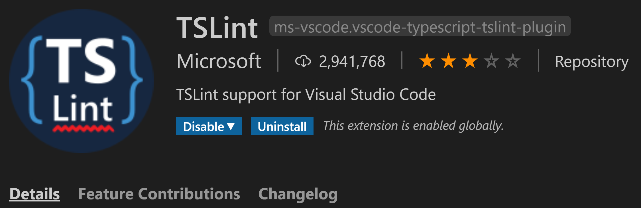

Jerry 每天用 Angular 开发 SAP Commerce Cloud UI,也借助了 Visual Studio Code 名为 TSLint 的扩展,来对 TypeScript 代码进行检测。

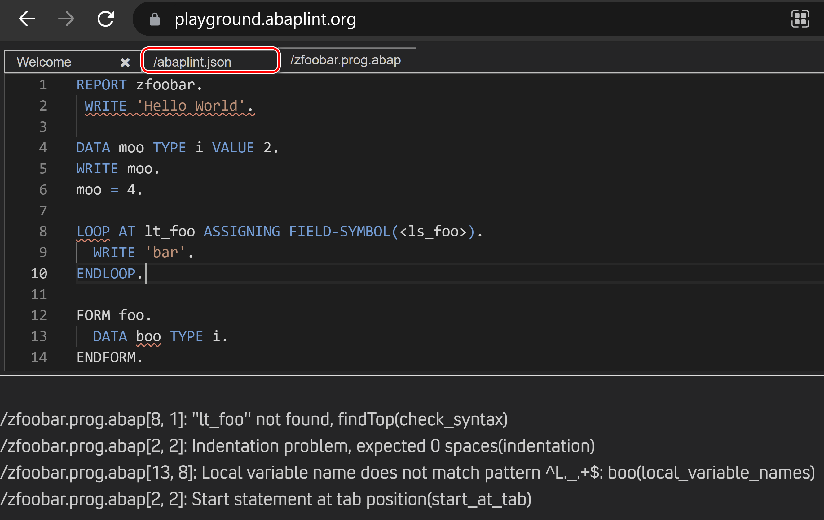

下面是它的一个 demo 网站:
https://playground.abaplint.org/
其中 abaplint.json 是配置文件,定义了检测规则。违反规则的代码,会通过红色波浪线高亮出来:
我按照 abaplint 检测出来的提示对代码进行了调整,之后警告信息都消失了。

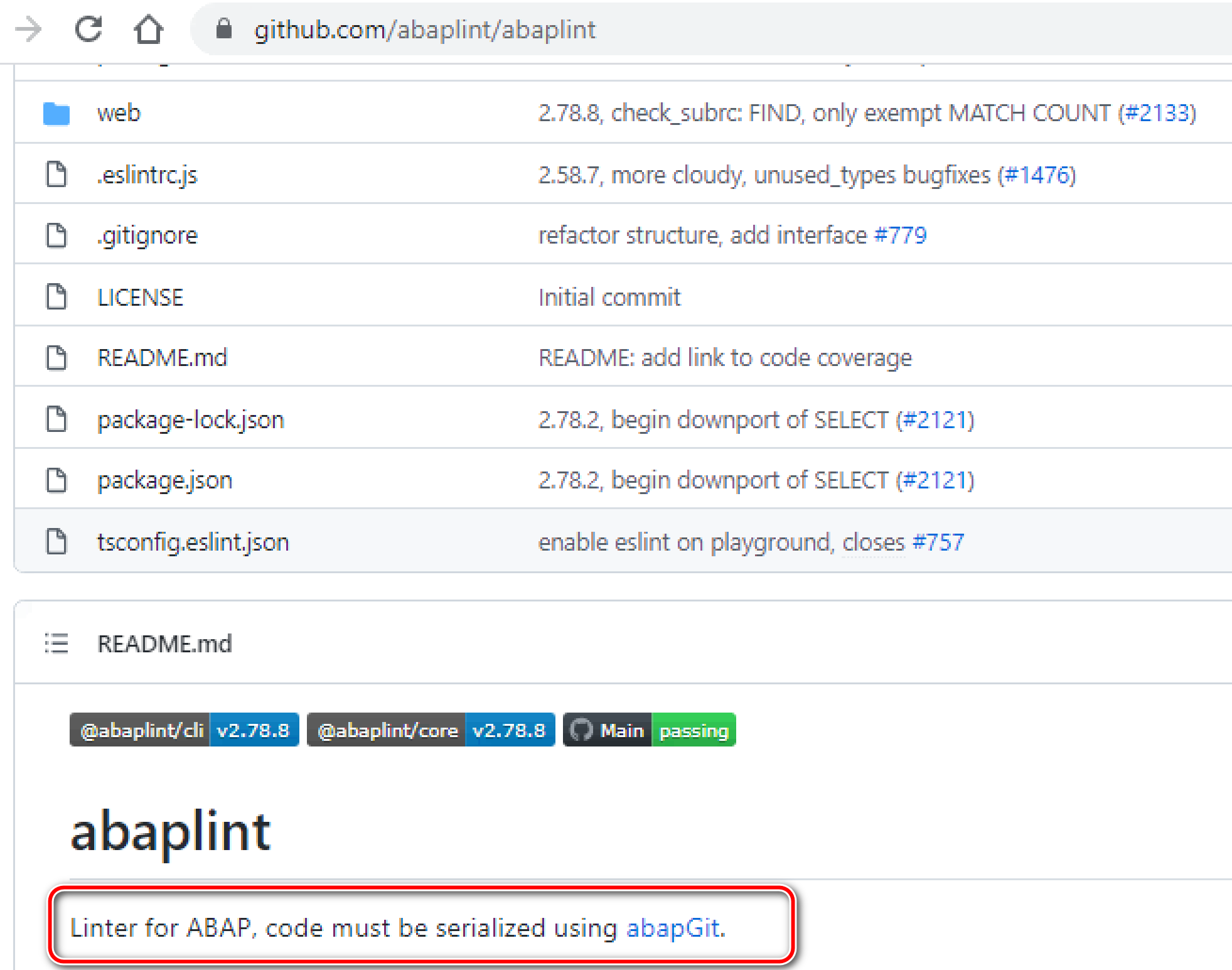

注意:abaplint 只能扫描特殊格式的 ABAP 代码文件,即经过 abapGit 提交的 ABAP 代码。

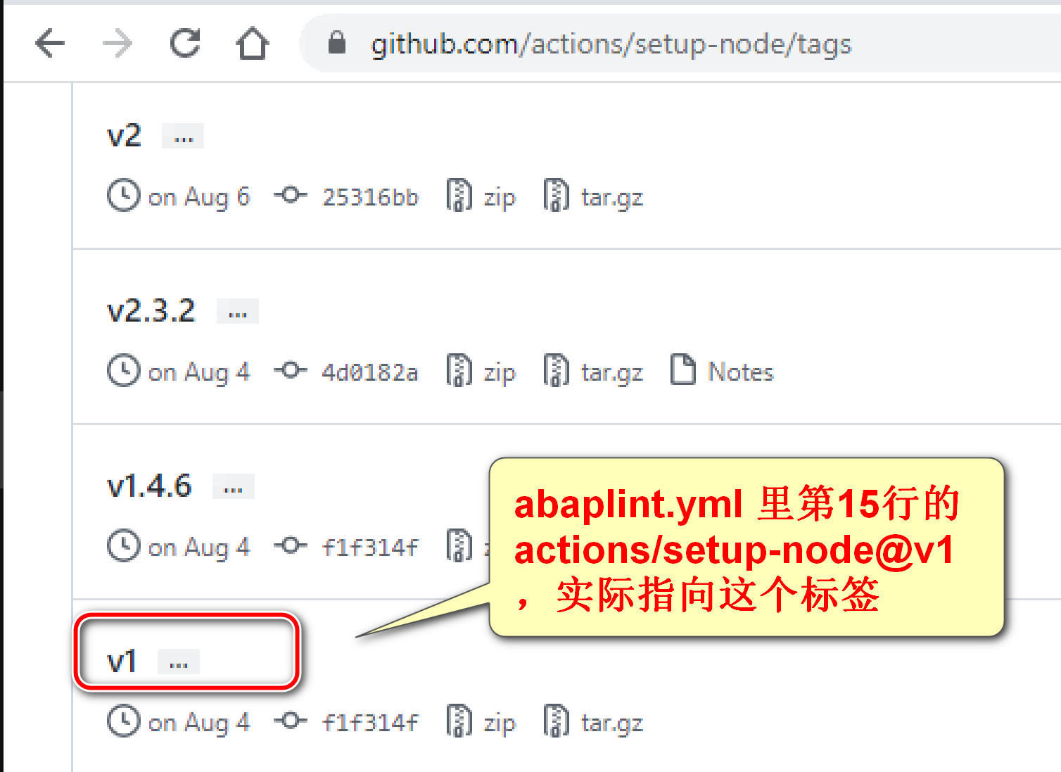

这个 abaplint.yml 文件,负责指定当该代码仓库有新的代码提交时,通过 Github Workflow 执行的操作内容。其中第2行开始的 on 指令,告诉 Github,当 main 分支有 push 或者 pull request 到来时,执行名为 abaplint 的 job. 而后者的工作内容,其具体步骤从第14行的 steps 指令开始定义。
第15行的 uses 指令,意思是重用 Github 自带的名为 setup-node action,完成 Node.js 运行环境的准备。
setup-node 这个 action 实现于如下的 Github 仓库:
https://github.com/actions/setup-node

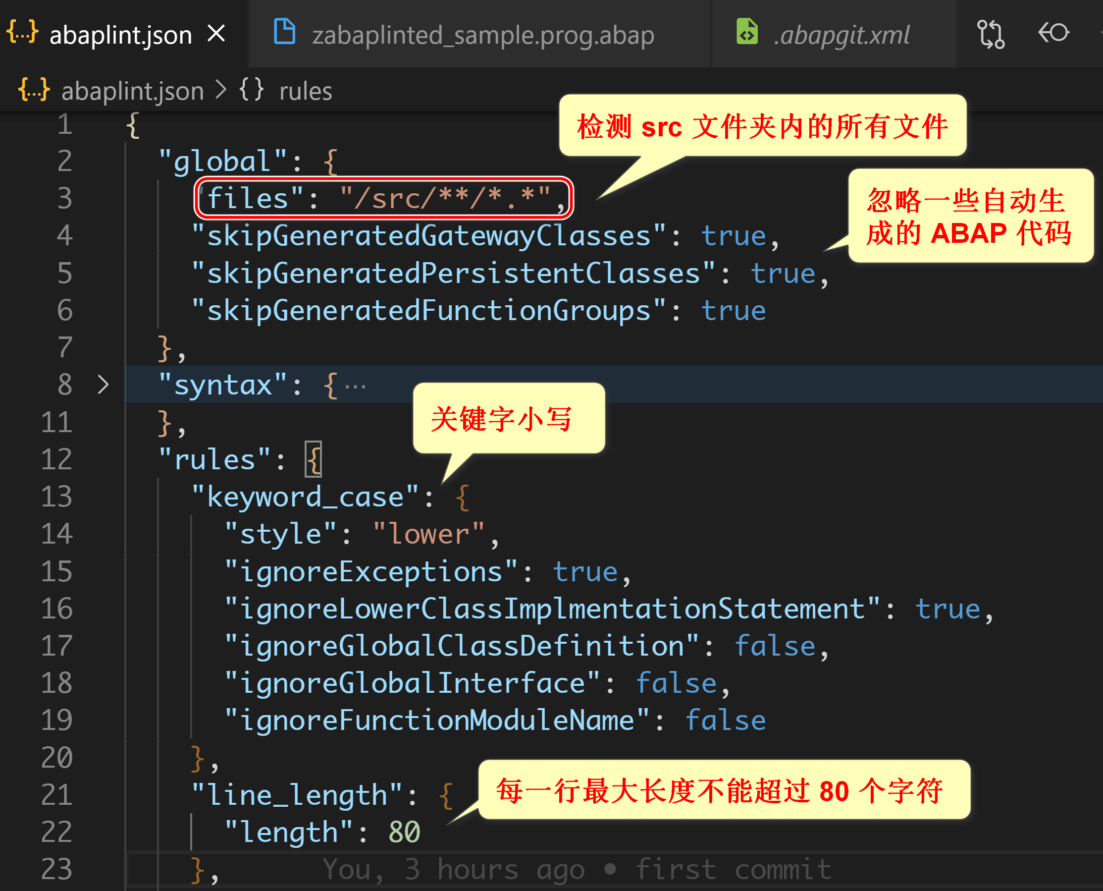

(2) 根目录下新建 abaplint.json,定义 ABAP 代码检测规则。为了演示起见,我只启用了如下图所示的几条简单规则。关于 abaplint.json 支持的所有检测规则,请查阅这个链接:
https://github.com/abapGit/abapGit/blob/main/abaplint.json

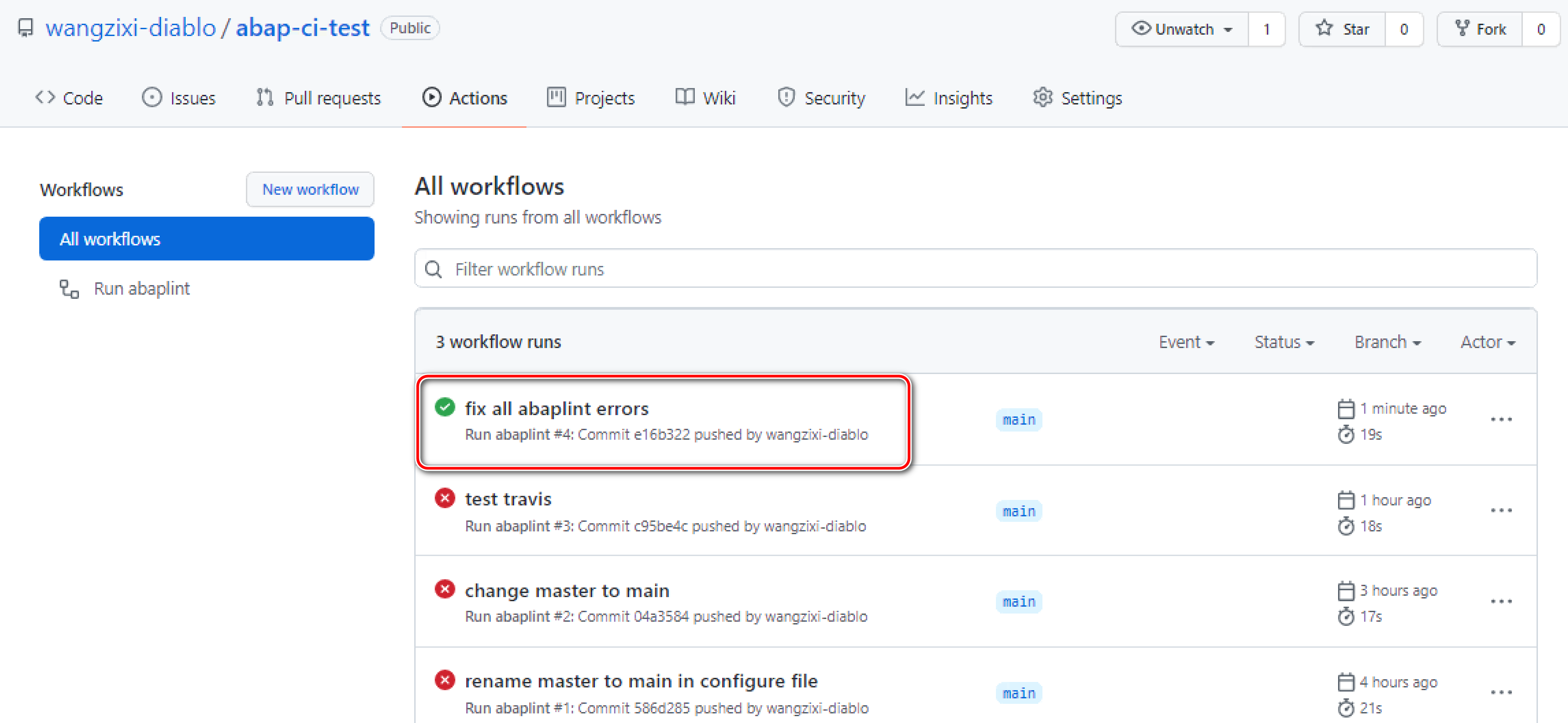

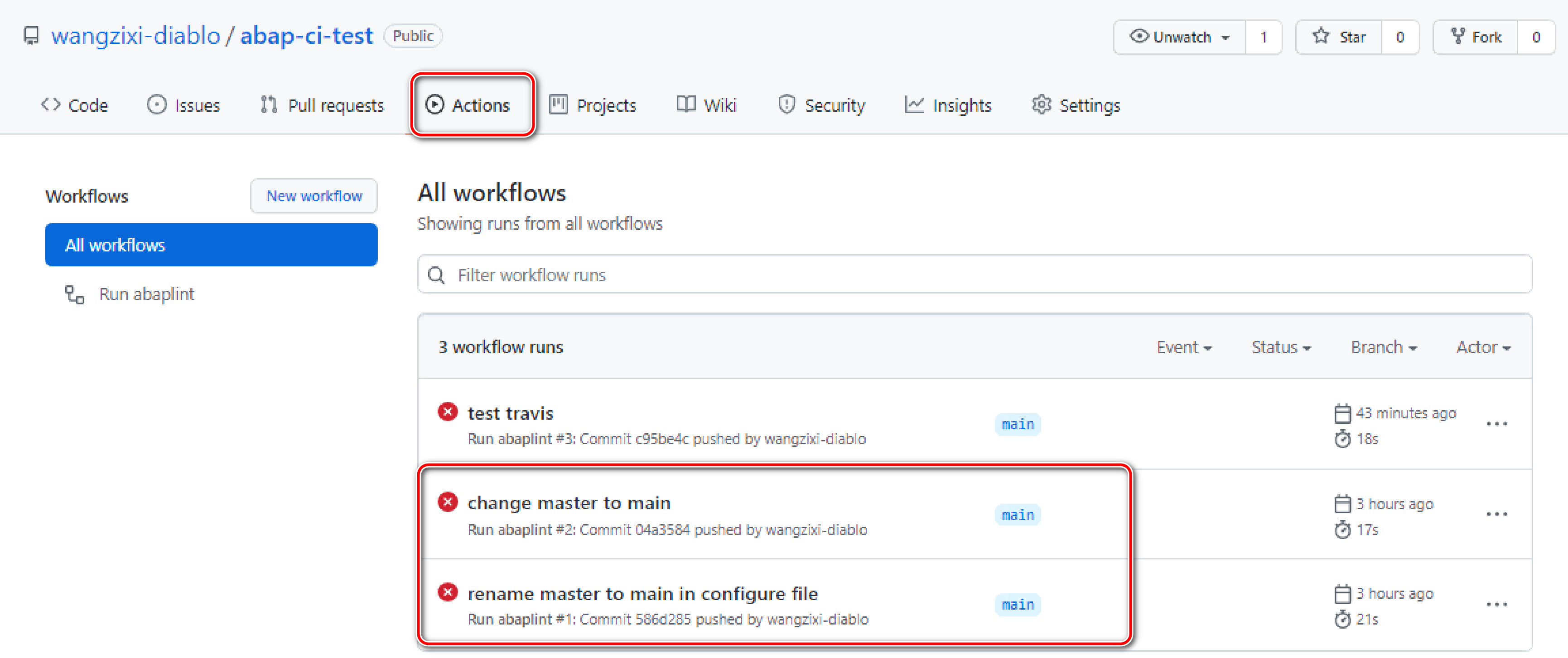

完成 abaplint.yml 和 abaplint.json 两个文件的创建之后,提交任意代码到 main 分支,即可在代码仓库的 Actions 标签页里,看到针对这些代码提交,自动执行的 abaplint 检测记录:

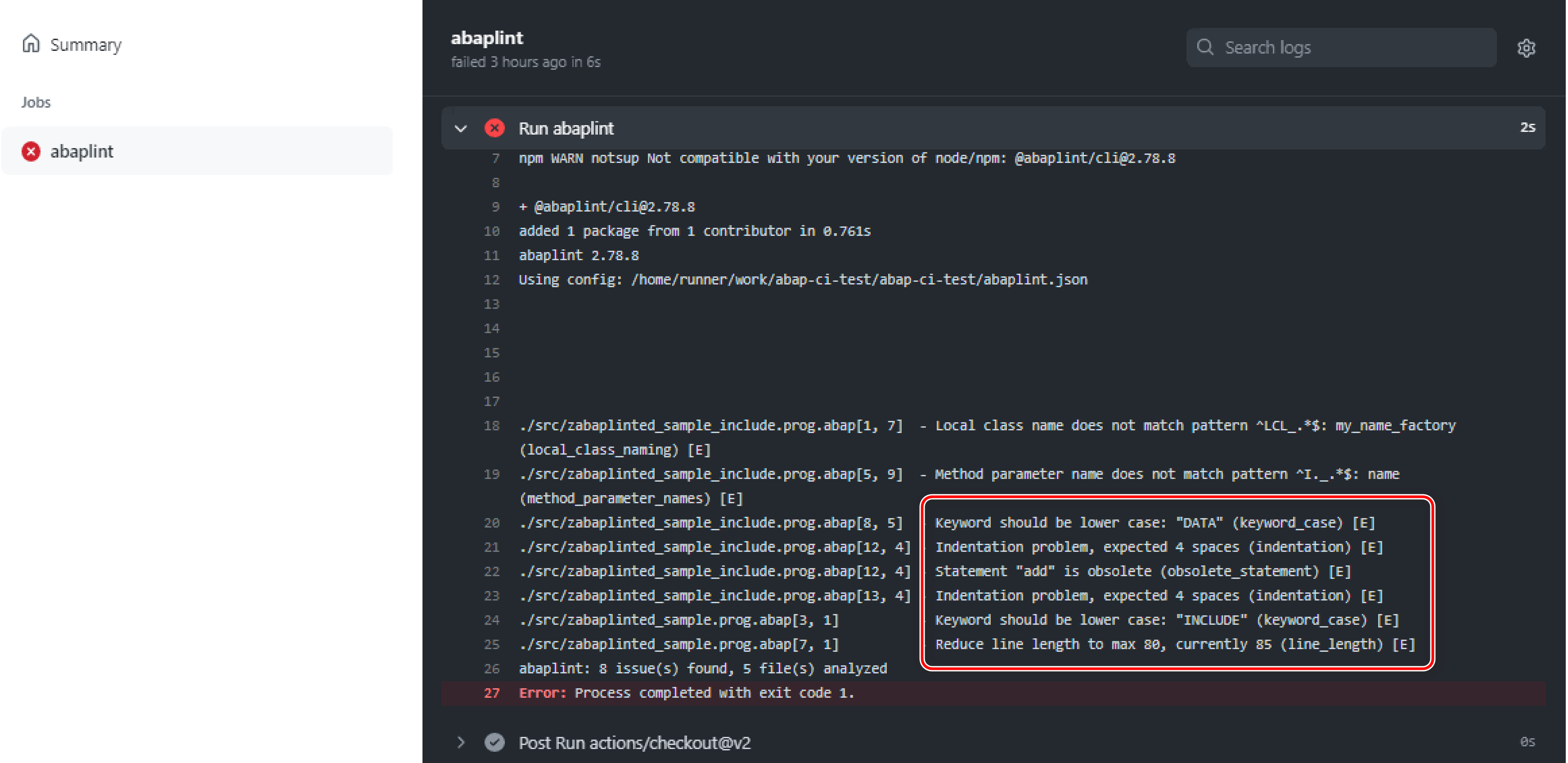

单击一条进去,能查看到引起当前工作流执行失败的原因——代码违反了我自定义的 abaplint 检测规则:定义的关键字需要小写,使用了被标注为 obsolete 的关键字 ADD 等等。

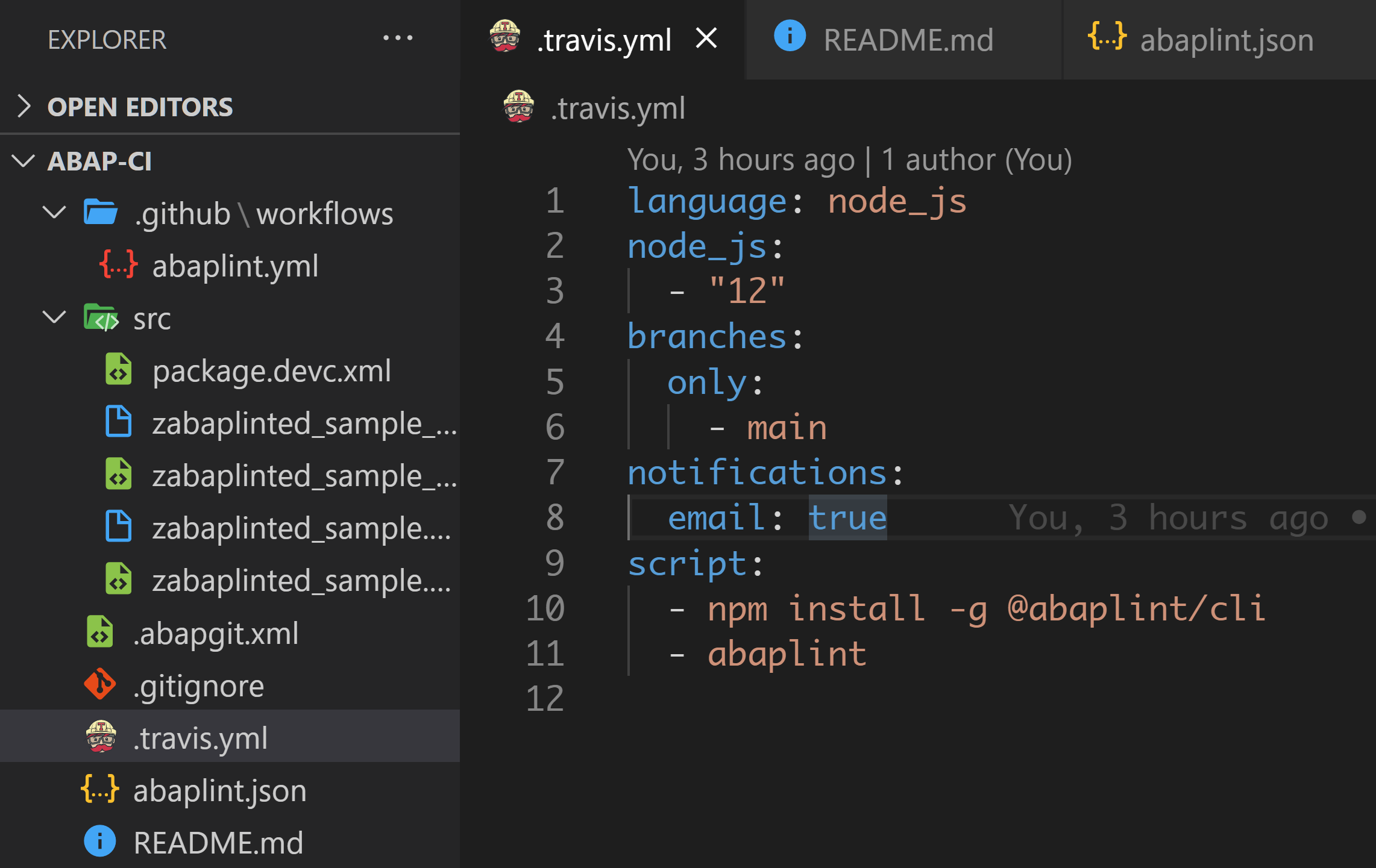

为了让我的 ABAP 代码仓库提交的代码能够被 Travis 抓取,我在项目根目录下创建了 .travis.yml 文件,内容如下图所示,其 script 区域的命令行和前文介绍的 abaplint.yml 内包含的内容完全一致,这里不再赘述。

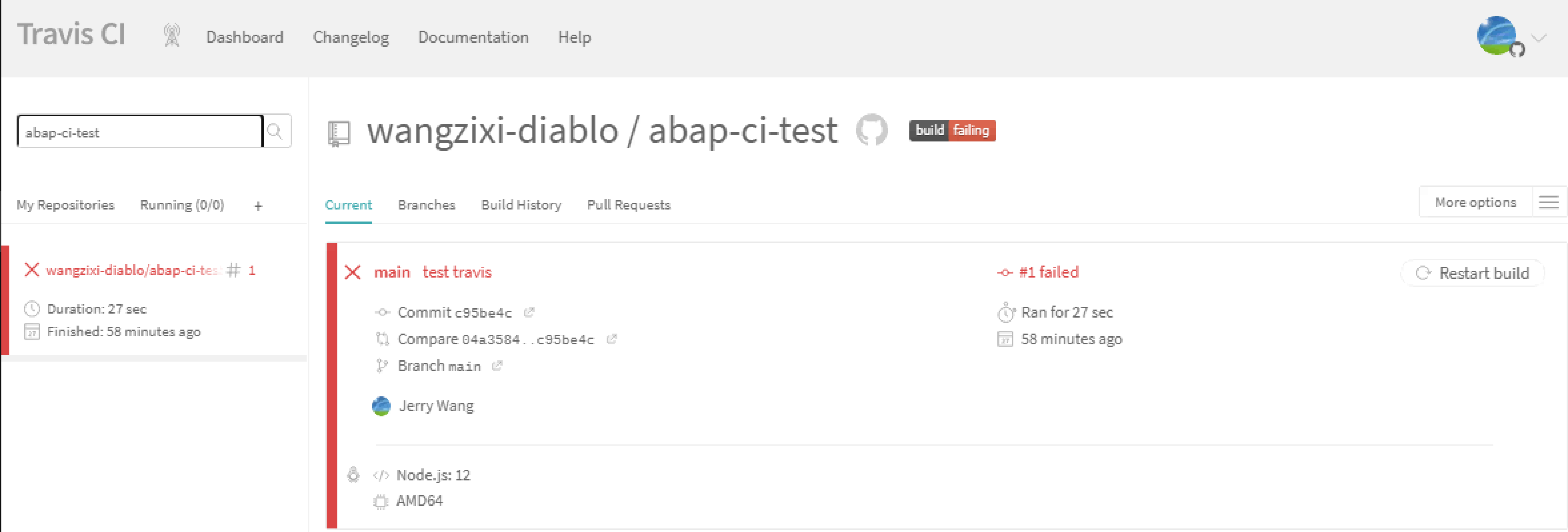

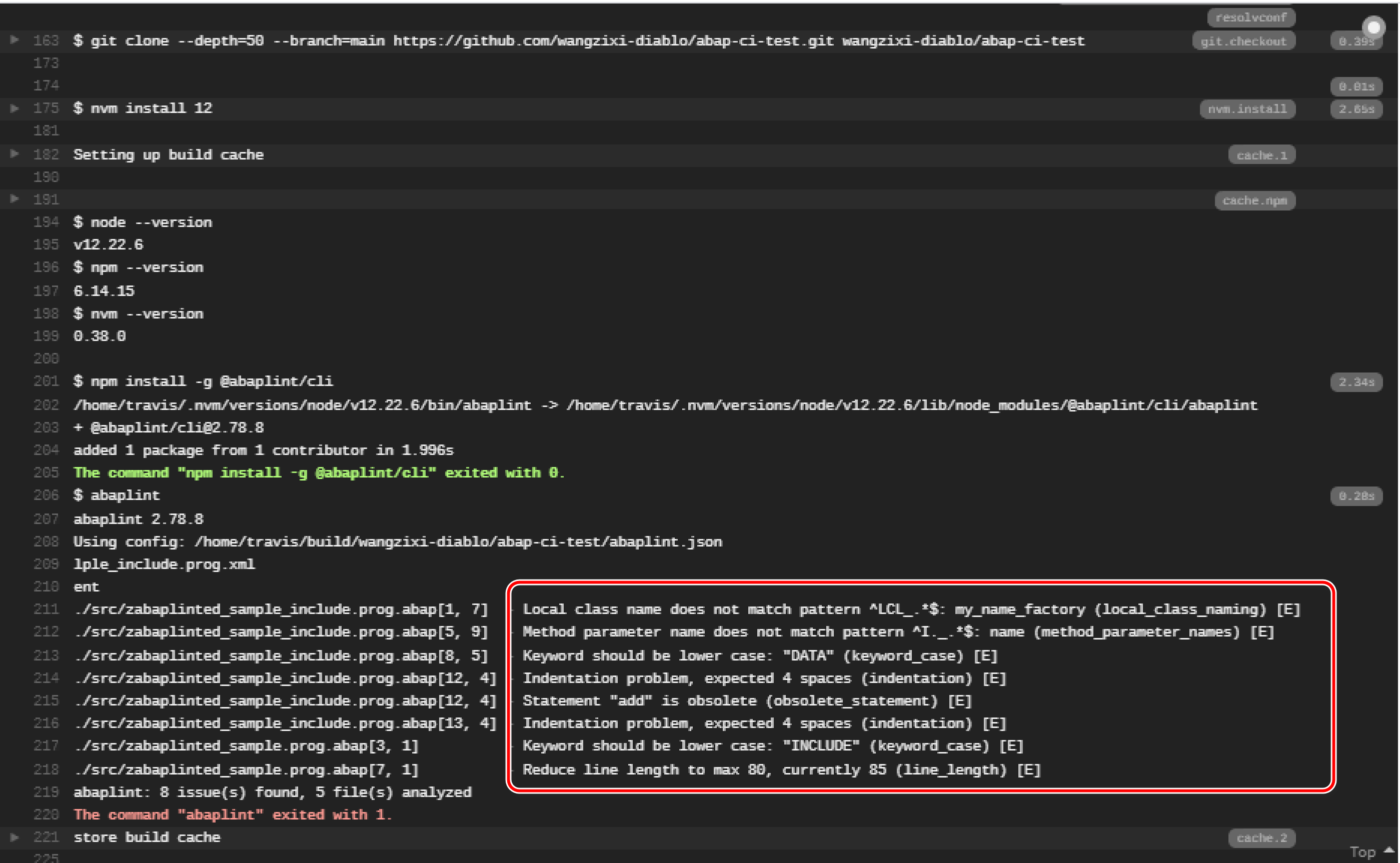

完成 .travis.yml 文件的编辑之后,重新提交,登录 Travis 控制台,发现这次提交触发了一次新的 Travis 构建:
https://app.travis-ci.com/github/wangzixi-diablo/abap-ci-test
构建失败,原因还是因为违反了 abaplint.json 定义的那几条规则:
老老实实按照 abaplint 输出的结果把 ABAP 代码里所有违反规则之处修复,重新提交,这次 Github 工作流和 Travis 里的构建日志终于都显示绿灯了。
