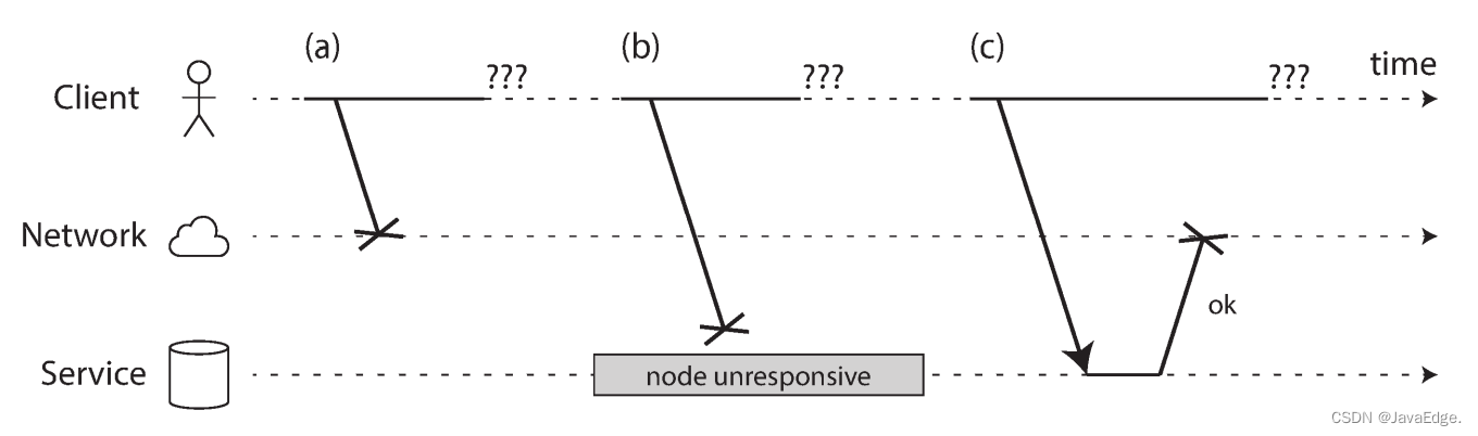

互联网和数据中心(通常是以太网)中的大多数内部网络都是异步分组网络(asynchronous packet networks),一个节点能向另一个节点发送消息(数据包),但网络不保证何时到达或者是否能到达。若你发送请求后并等待响应,很多事情可能出错(如图-1):
  1. 请求可能已经丢失(可能有人拔了网线)
  2. 请求可能在某队列中排队,无法马上发送(也许网络或接收方已过载)
  3. 远程节点可能已失效(如崩溃或关机)
  4. 远程节点可能暂无法响应(如长时间STW)
  5. 远程节点已完成请求处理,但响应已丢失(如网络交换机配置错误)
  6. 远程接收节点已完成请求处理,但响应被延迟,并且稍后将被传递(如网络或你自己的机器过载)
图-1:若发送请求并未得到响应,则无法区分(a)请求是否丢失,(b)远程节点是否关闭或(c)响应是否丢失
发送者甚至不能分辨数据包是否完成发送,只能让接收者回复响应消息,但回复可能丢失或延迟。这些问题在异步网络很难区分,发送者拥有的唯一信息是,尚未收到响应,无法判断具体原因。
处理该问题通常采用超时:等待一段时间后,若仍未收到回复,则放弃,并认为响应不会到达。但即使判定超时,仍不清楚远程节点是否收到请求(一种情况,请求仍在某地排队,即使发送者放弃了 ,但最终请求会发送到接收者)。

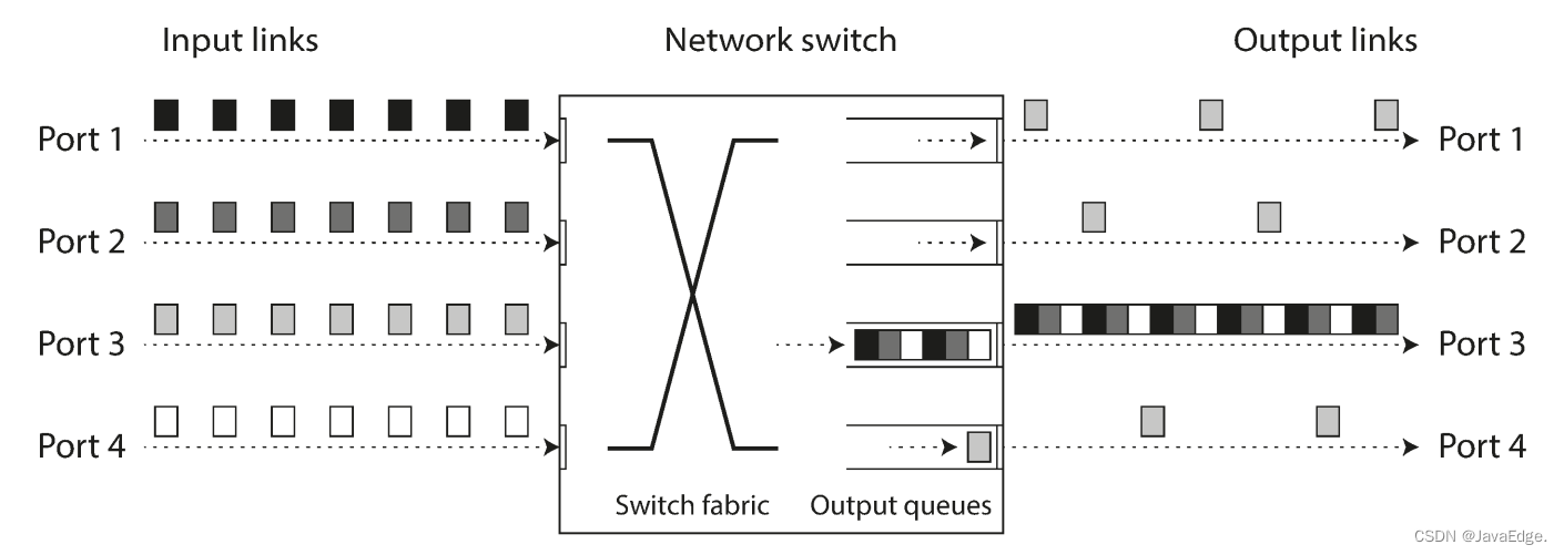

  • 当多个不同节点同时尝试将数据包发送到同一目的地,网络交换机会将它们排队并依次将数据包转发到目标网络,如图-2。若网络负载过大,数据包可能等待一段时间才能获得发送机会(即网络拥塞)。若传入数据太多,交换机队列满了,之后的数据包将被丢弃,导致大量数据包重传

图-2:多节点同时将流量发送到同一目标,则其交换机队列可能被填满。端口1、2和 4都试图发送数据包到端口3
