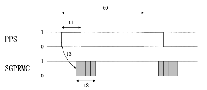

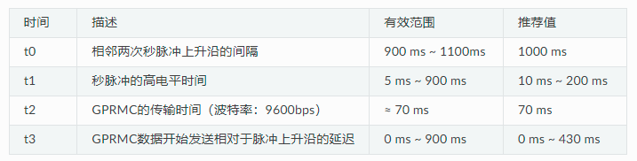

Livox对PPS信号的要求
Livox对PPS信号的要求如下图:
其中GPRMC的要求可以不用管,得到两个有用的信息:
- 相邻两次秒脉冲上升沿的间隔时间 有效范围 900-1100ms 推荐值,1000ms
- 秒脉冲的高电平时间 有效范围 5ms-900ms 推荐值 10ms-200ms

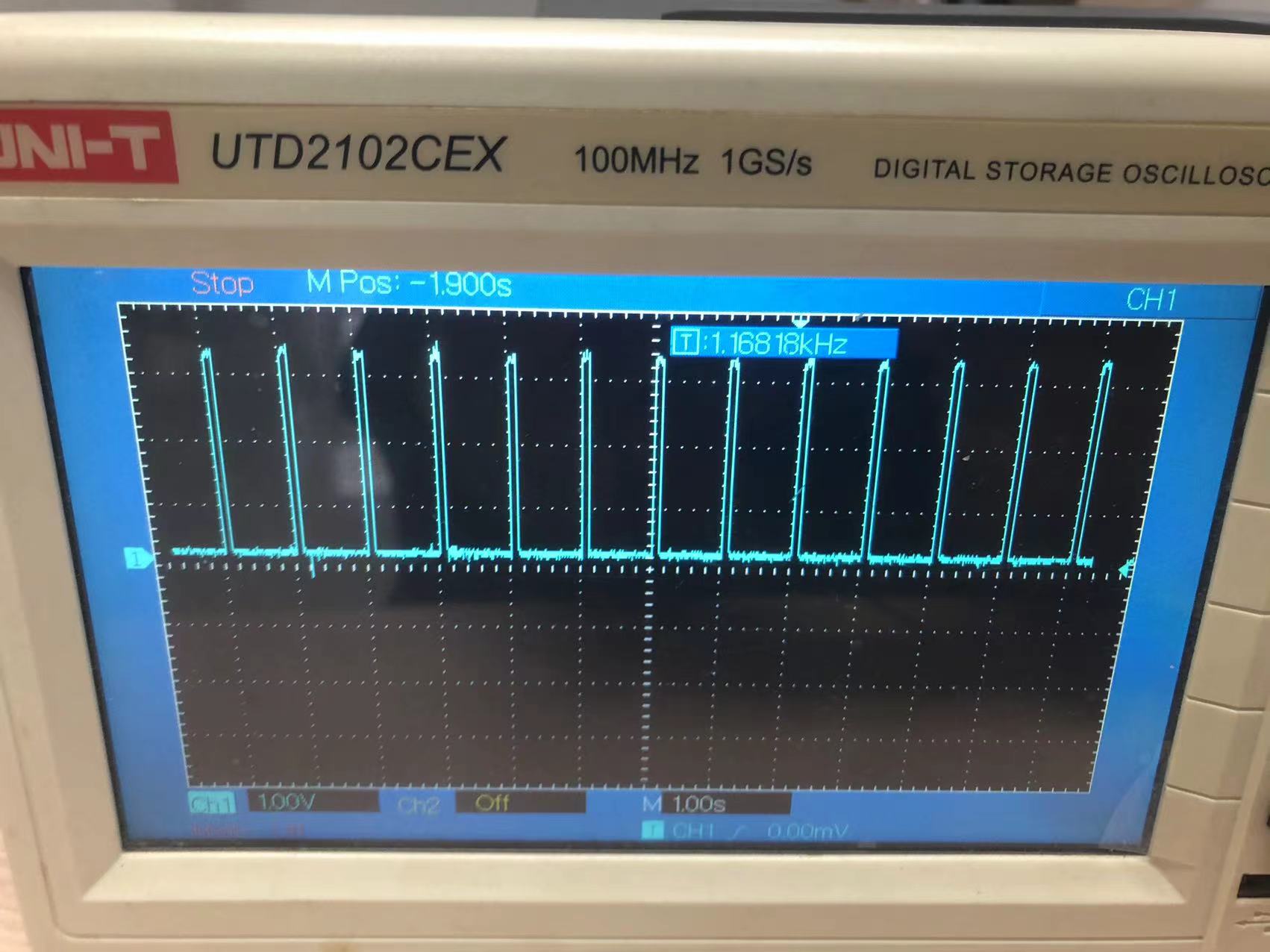

然后在中断函数中,判断发生中断后,拉高AF10,延时100ms再拉低。
Result

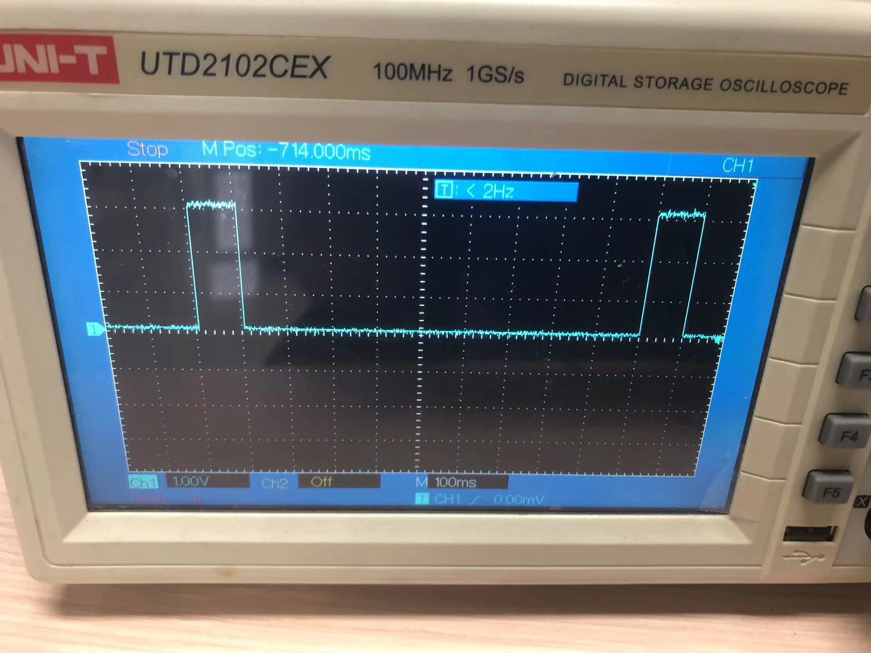

连续的信号,下面缩放横轴时间,来看具体的电平时间
一横格为100ms,高电平持续时间大约为100ms,低电平为900ms,上升沿的相邻时间为1000±100ms。

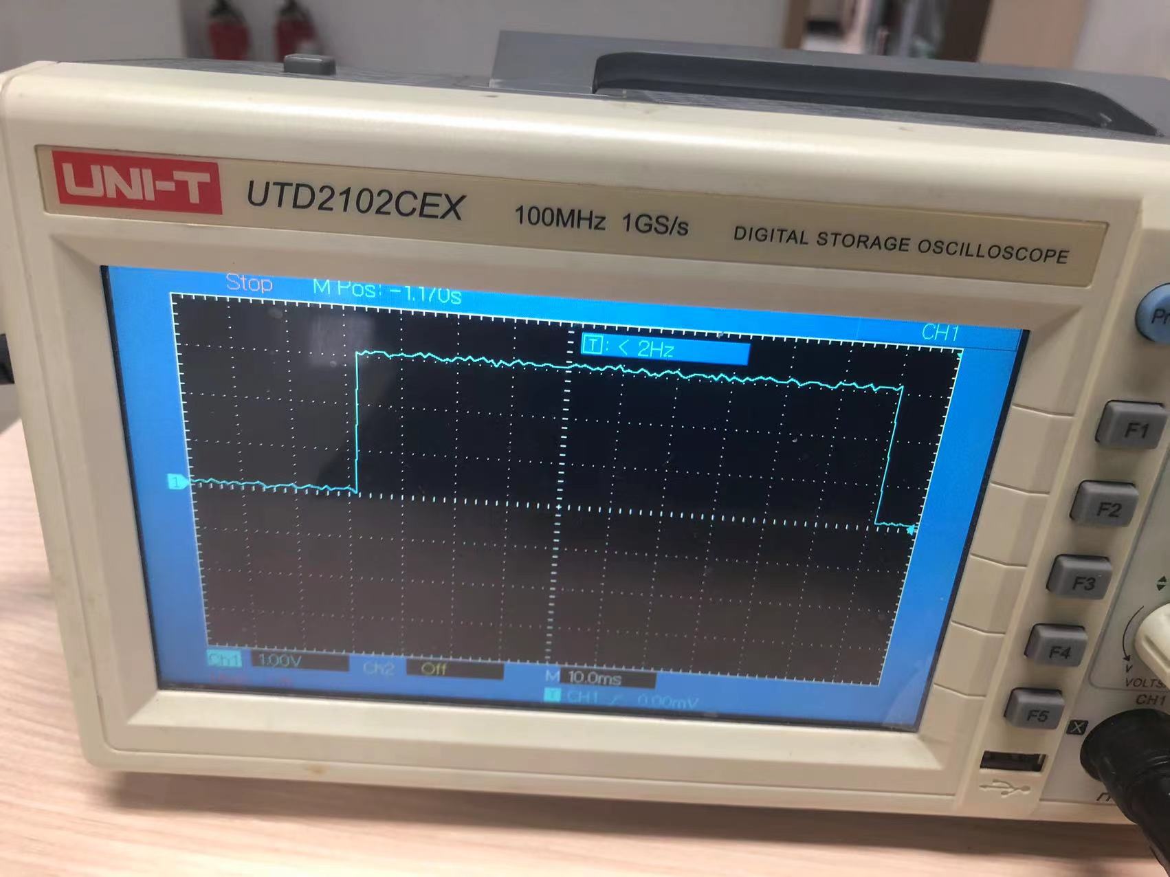

放大高电平部分,大概10个格,一格为10ms,所以高电平在100ms±10ms内。
信号满足一开始说的要求。
