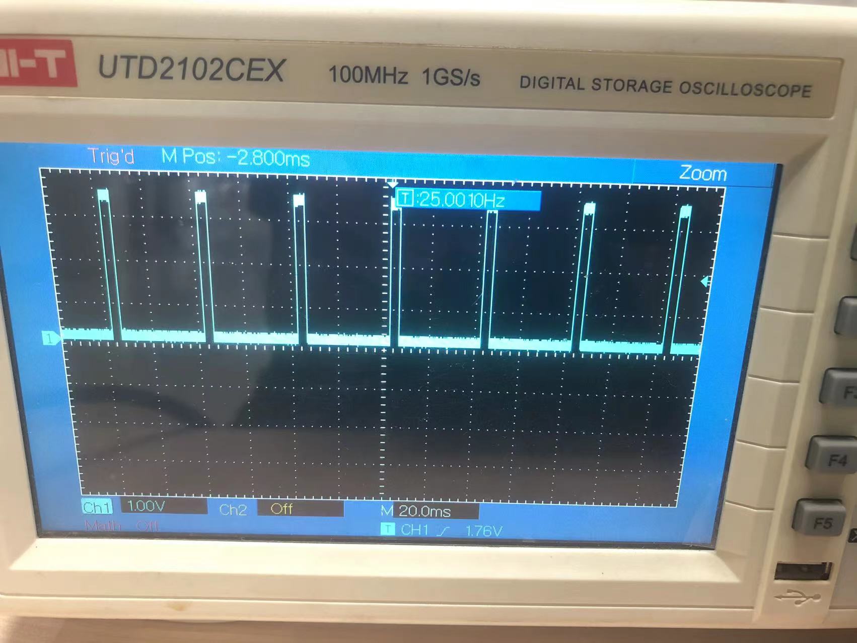

Result
通过示波器查看两个信号
25hz信号如下:
20hz信号如下:
