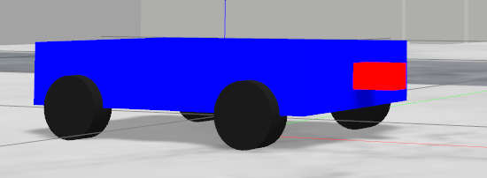

AGV模型
搭建一个简单的AGV小车,不用外观多么漂亮,主要能用就行.
设计一个简单的车体
  • 一个长方体作为车身
  • 4个圆柱体作为轮子
  • 在车身前放加个小正方体,来识别车头
    就ok了

此时我们的仿真场景就搭建好了
整体如下:

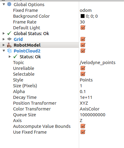

测试
可以在rviz中测试下激光雷达的数据
现在好 Fixed Frame后
添加 PointCloud2 消息
Topic 选择/velodyne_points
之后就可以看到点云了:
