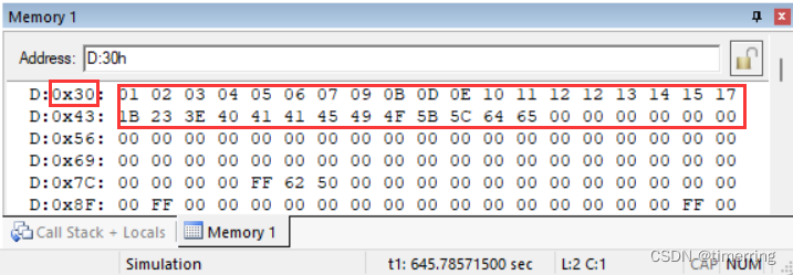

冒泡排序的实验结果如下:
​编辑
图1:排序结果
