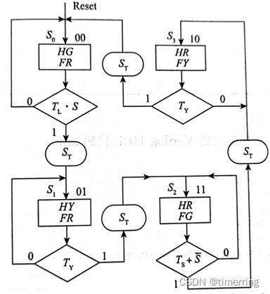

可以得到其ASM图如下:
​编辑
根据交通灯控制单元的ASM图, ASM图中的状态框与状态图中的状态相对应,判断框中的条件是状态转换的输入条件,条件输出框与控制单元状态转换的输出相对应。状态图是描述状态之间的转换,例如在S,状态,如果条件TL·S=1时,系统状态转移到ST,同时输出状态转换信号S1。如果TL·S=0,则系统保持在S0状态。

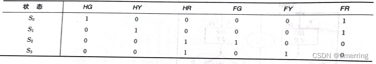

当交通灯控制电路处于不同工作状态时,交通信号灯按一定的规律与之对应,各状态与信号灯的关系如表5.4.2所示。表中用1表示灯亮,用0表示灯灭。
可以得到信号灯与控制器状态编码表如下:
​编辑

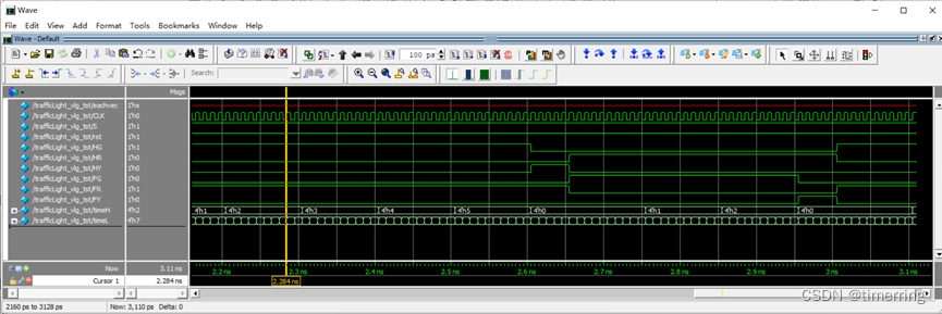

(2)激励模块代码
// Verilog Test Bench template for design : trafficLight
// Simulation tool : ModelSim (Verilog)
`timescale 1 ps/ 1 ps
module trafficLight_vlg_tst();
// constants
// general purpose registers
reg eachvec;
// test vector input registers
reg CLK;
reg S;
reg rst;
// wires
wire HG;
wire HR;
wire HY;
wire FG;
wire FR;
wire FY;
wire [3:0]  timeH;
wire [3:0]  timeL;
// assign statements (if any)
trafficLight i1 (
// port map - connection between master ports and signals/registers
    .CLK(CLK),
    .HG(HG),
    .HR(HR),
    .HY(HY),
    .FG(FG),
    .FR(FR),
    .FY(FY),
    .S(S),
    .rst(rst),
    .timeH(timeH),
    .timeL(timeL)
initial
begin
rst<=0;S<=0;CLK<=0;
#10 rst<=1;
#100 S<=1;
#3000 $stop;
end
always #5 CLK<=~CLK;
endmodule
3. 波形仿真图
​编辑

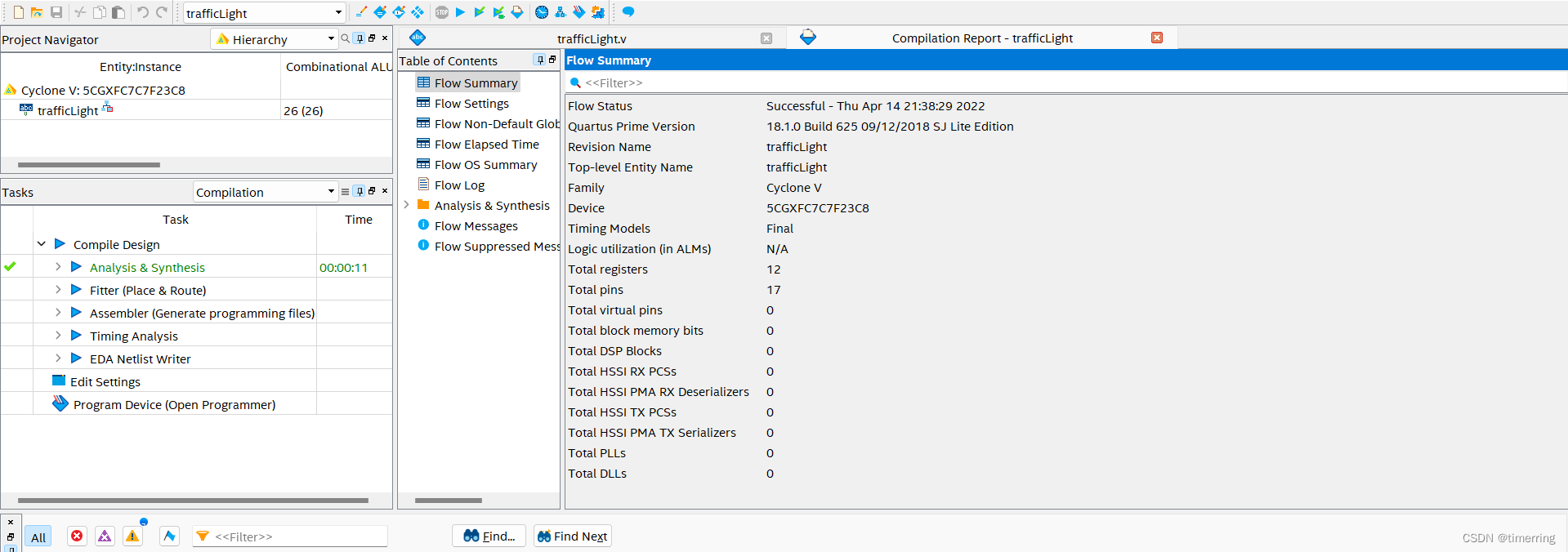

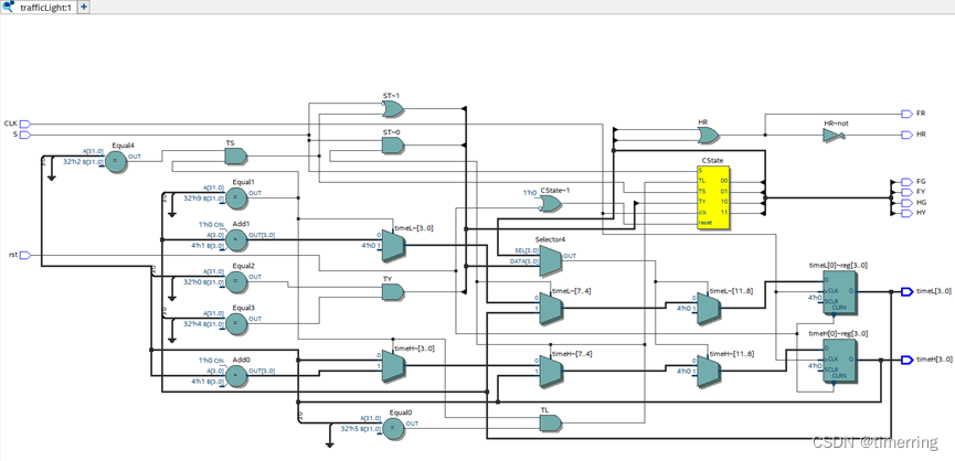

4.门级电路图
​编辑
设计模块所占用器件的资源情况如下所示:
​编辑

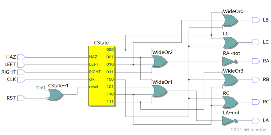

【二】设计一个小轿车尾灯控制器模块(以书中的例子)
1. 实验内容与原理说明
汽车尾灯发出的信号主要是给后面行驶汽车的司机看的,通常汽车驾驶室有刹车开关(HAZ)、左转弯开关(LEFT)和右转弯开关(RIGHT),司机通过操作这
3个开关给出车辆的行驶状态。假设在汽车尾部左、右两侧各有3个指示灯,分别用LA、LB、LC、RA、RB、RC表示,如图5.4.1所示。这些灯的亮、灭规律如下:
1)汽车正常行驶时,尾部两侧的6个灯全部熄灭。
2)刹车时,汽车尾灯工作在告警状态,6个灯按一定频率闪烁。
3)左转弯时,左侧3个灯轮流顺序点亮,其规律如图5.4.2a所示,右侧灯全灭。
4)右转弯时,右侧3个灯轮流顺序点亮,其规律如图5.4.2b所示,左侧灯全灭。
假设电路的输入时钟信号为CP,CP的频率对应于汽车尾灯所要求的闪烁频率。试根据上述要求设计出一个时钟同步的状态机来控制汽车的尾灯。

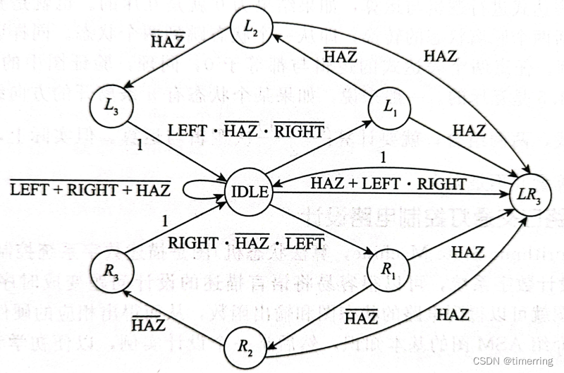

选择Moore状态机设计该电路,则尾灯的亮、灭直接由状态译码就可以得到。由设计要求可知:汽车左转弯时,右边的灯不亮而左边的灯依次循环点亮,即0个、1个、2个或3个灯亮,分别用L、L、L、L表示,状态机在4个状态中循环。同理,汽车右转弯时,状态机也会在4个状态中循环,即左边灯不亮而右边的灯有0个、1个、2个或3个灯亮,分别用R、R、R、R,表示。由于L和R,都表示6个灯不亮,所以合起来用IDLE表示。
状态机一旦左循环或者右循环开始后,如果刹车信号HAZ有效,状态机不会立即响应,而是必须等到左(或右)循环完成后才会进入告警状态。经过改进且具有这一特性的状态图如下图所示。
​编辑

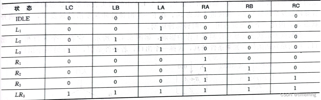

由于电路的输出信号较多,不便于写在状态图中,所以单独列出输出逻辑真值表,如下表所示。
​编辑

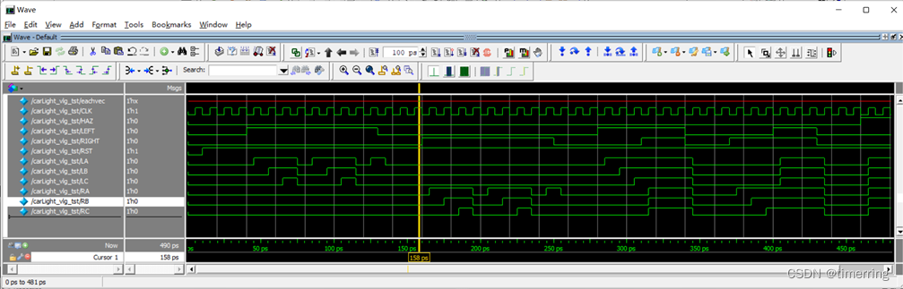

(2)激励模块代码
module carLight_vlg_tst();
// constants
reg eachvec;
reg CLK;
reg HAZ;
reg LEFT;
reg RIGHT;
reg RST;
// wires
wire LA;
wire LB;
wire LC;
wire RA;
wire RB;
wire RC;
carLight i1 (
    .CLK(CLK),
    .HAZ(HAZ),
    .LA(LA),
    .LB(LB),
    .LC(LC),
    .LEFT(LEFT),
    .RA(RA),
    .RB(RB),
    .RC(RC),
    .RIGHT(RIGHT),
    .RST(RST)
initial
begin
RST<=0;CLK<=0;LEFT<=0;RIGHT<=0;HAZ<=0;
#10 RST<=1;
#30 LEFT<=1;HAZ<=0;RIGHT<=0;
#90 LEFT<=0;HAZ<=0;RIGHT<=0;
#30 LEFT<=0;HAZ<=0;RIGHT<=1;
#30 LEFT<=1;HAZ<=0;RIGHT<=1;
#30 LEFT<=0;HAZ<=0;RIGHT<=0;
#30 LEFT<=0;HAZ<=1;RIGHT<=0;
$stop;
end
endmodule
3. 波形仿真图
​编辑
4.门级电路图
​编辑

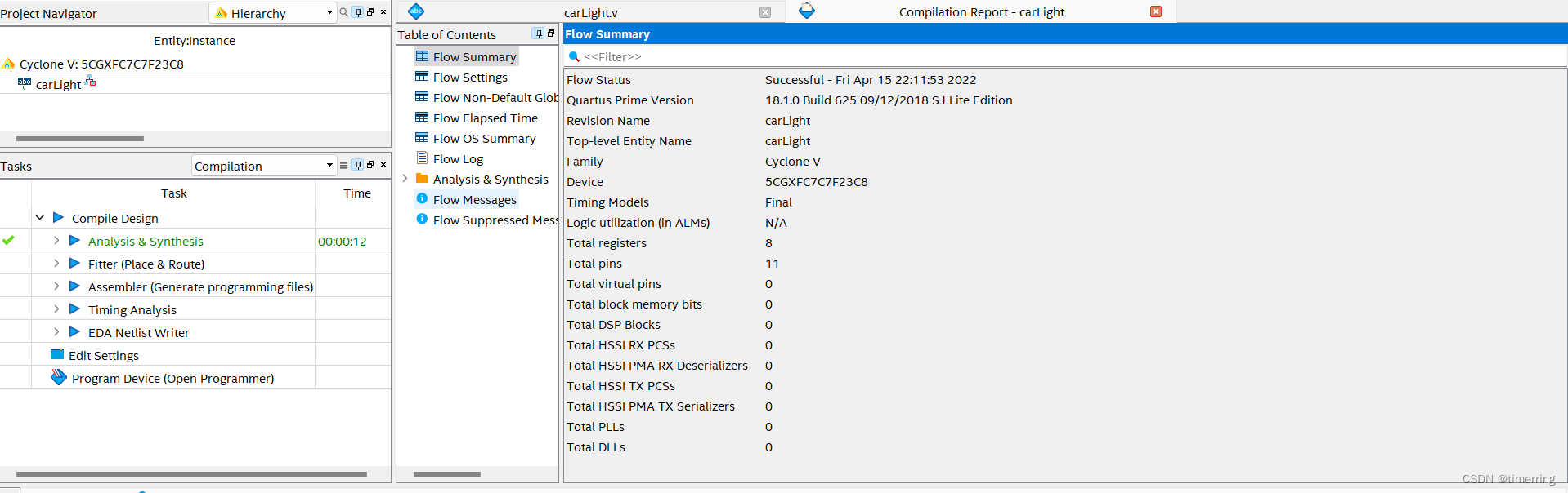

设计模块所占用器件的资源情况如下所示:
