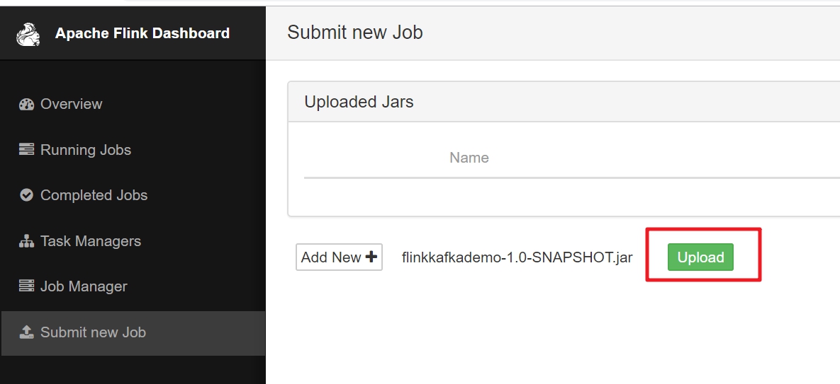

  • 打包成功后,会在target目录下生成文件flinkkafkademo-1.0-SNAPSHOT.jar,将此文件提交到Flinkserver上,如下图:
  • 点击下图红框中的"Upload"按钮:

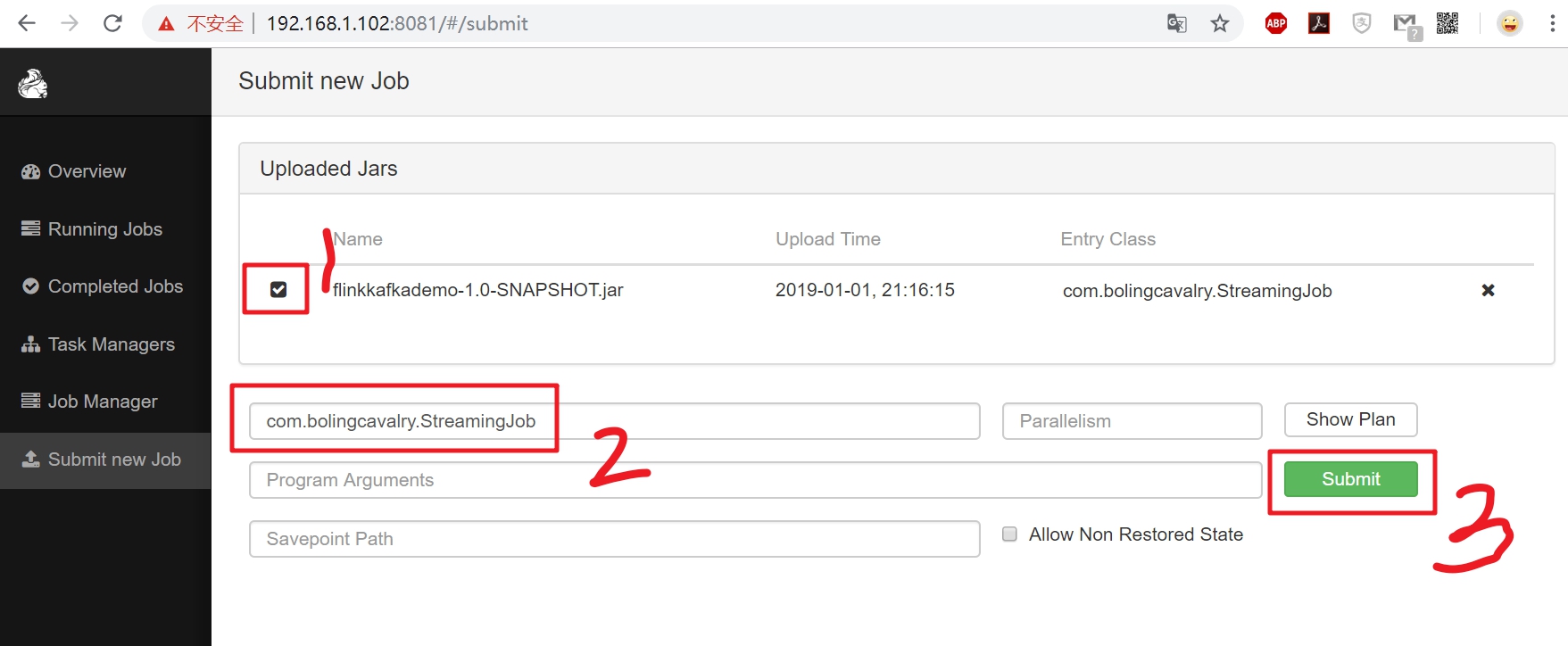

  • 如下图,选中刚刚上传的文件,填写类名,再点击"Submit"按钮即可启动Job:

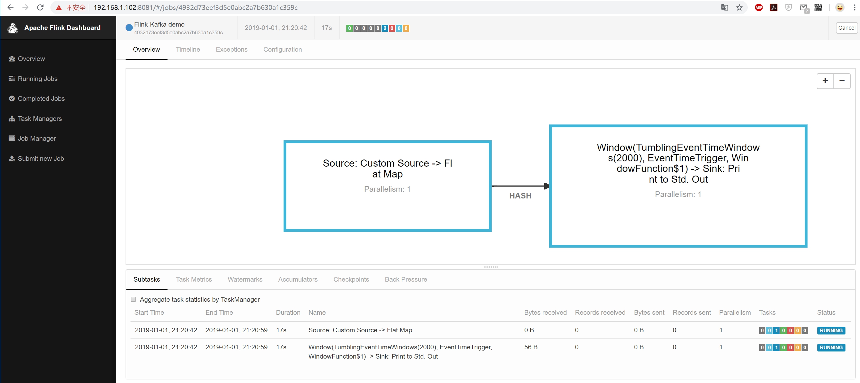

  • 如下图,在Overview页面可见正在运行的任务:
  • 现在所有服务都准备完毕,可以生产消息验证了;

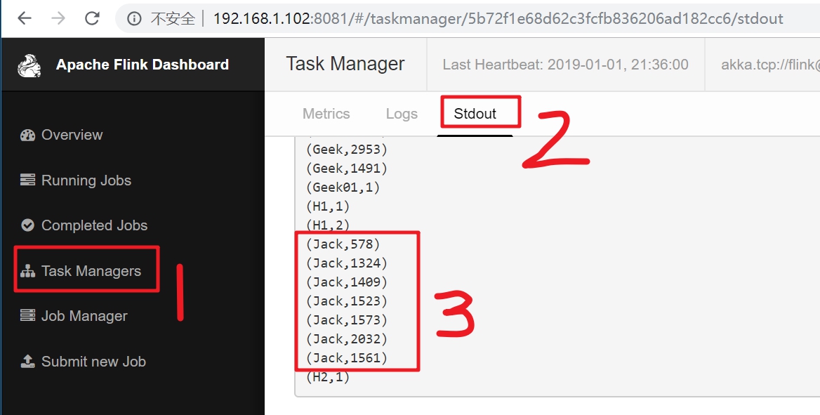

  • 压力测试完毕后,在Flink的Task Managers页面的Stdout页可以见到实时计算的统计数据,如下图:
  • 至此,Flink消费kafka消息的实战就全部完成了,本次实战从消息产生到实时处理全部实现,希望在您构建基于kafak的实时计算环境时可以提供一些参考;
