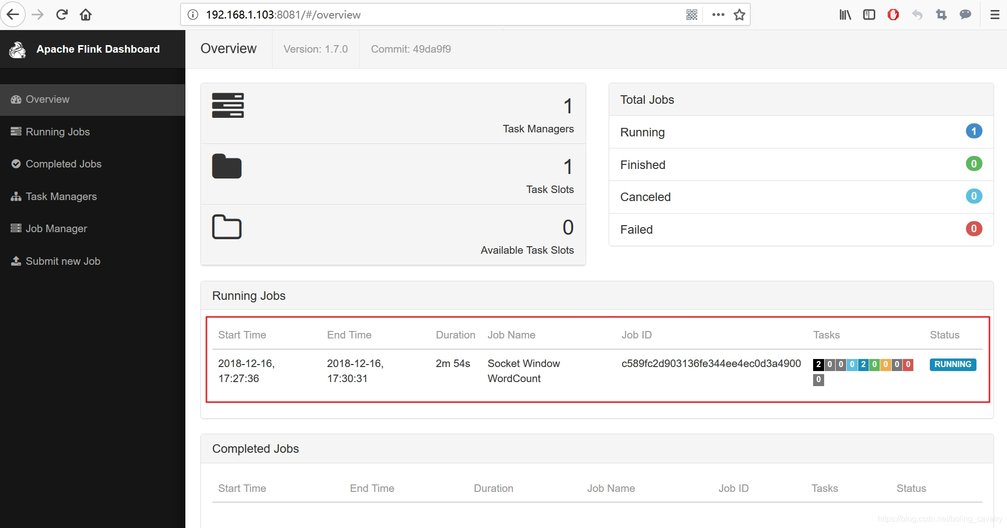

  • 我的机器IP地址为192.168.1.103,因此在浏览器访问http://192.168.1.103:8081,可以见到如下信息:
  • 至此,Flink1.7安装、部署、启动完成;

  • 此时再去刷新web页面,可见如下信息,新增了一个Job:
