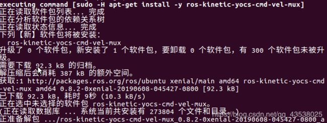

当你需要安装ROS的依赖包时,可以使用sudo apt-get install ros-kinetic-PACKAGE命令,其中
sudo是root用户的意思,apt-get install是代表要安装软件,ros-kinetic-PACKAGE是依赖包的名字(其中ros-kinetic-代表是ROS的依赖包,kinetic是你所使用ROS版本名字,PACKAGE是需要替换的地方,指的是依赖包的名字)
例如,针对问题中的依赖包,使用如下命令(所缺的包存在下划线也转为-)
sudo apt-get install ros-kinetic-gazebo-plugins

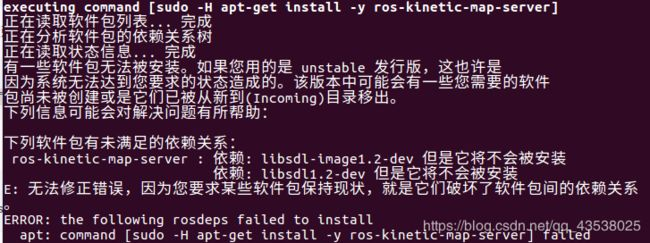

3. E: 无法修正错误,因为您要求某些软件包保持现状,就是它们破坏了软件包间的依赖关系。
把系统设置 更新都选中:
然后sudo apt-get update
