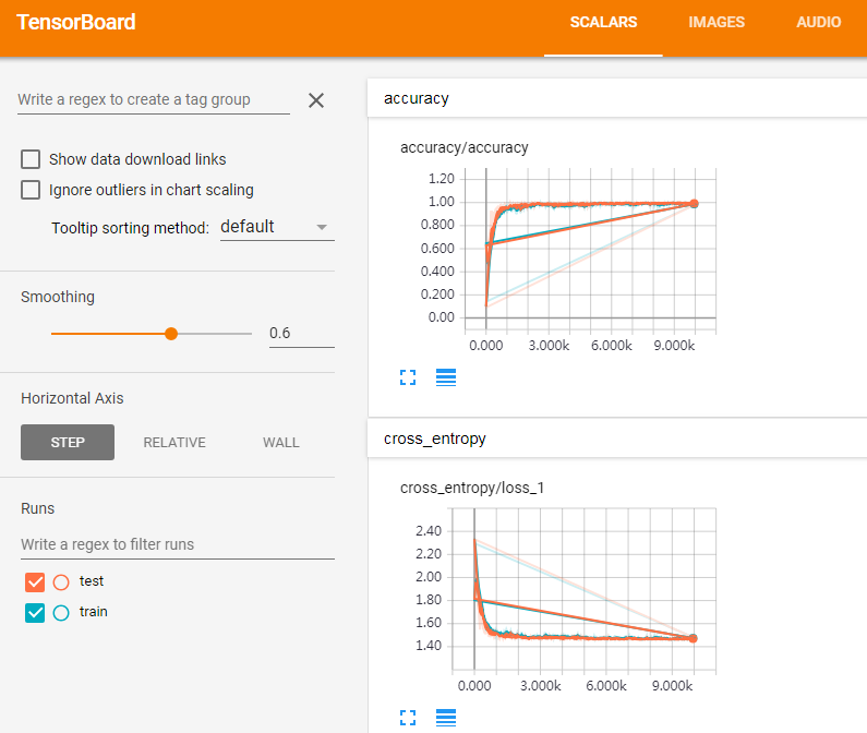

【摘要】 在使用tensorboard可视化网络参数时,当因多次训练产生多个events文件后,在tensorboard上显示会非常混乱,非常不易于观察。如下图所示,这张图只有两次实验的文件,已经比较混乱了。我之前的解决办法是每次跑都将以前的文件删除,保证路径下只有当前产生的events文件,但这样比较繁琐,特别是当需要调的参数变多的时候,每次删除不但很累,而且容易出错,后来受这篇文章的启发,既然保存...
我之前的解决办法是每次跑都将以前的文件删除,保证路径下只有当前产生的events文件,但这样比较繁琐,特别是当需要调的参数变多的时候,每次删除不但很累,而且容易出错,后来受这篇文章的启发,既然保存在不同路径下就可以分别显示,那么将每次生成的events文件保存在不同的路径下即可,因此想到了使用时间戳作为路径名,在解决显示紊乱的同时还记录下了训练的时刻,一举两得。

其效果如下。
