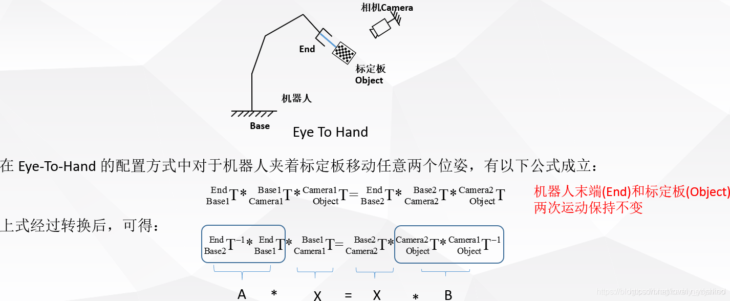

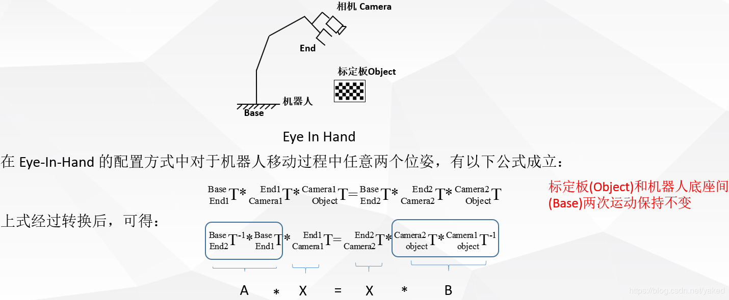

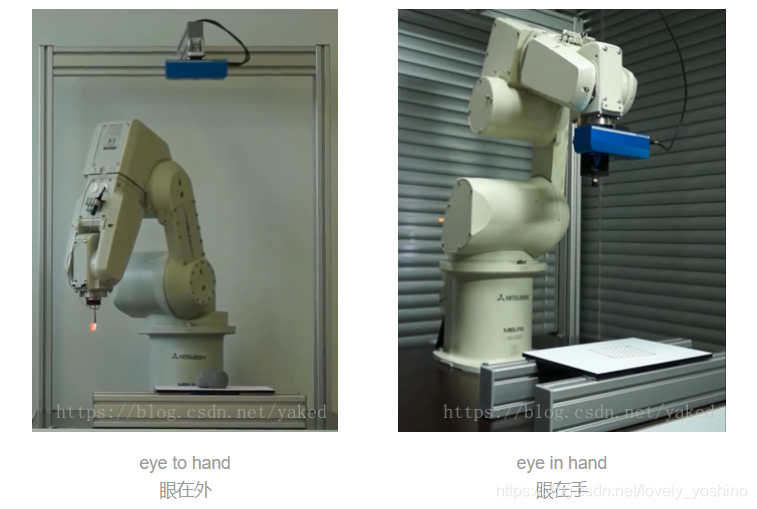

手眼标定行业内分为两种形式,根据相机固定的地方不同,如果相机和机器人末端固定在一起,就称之为“眼在手”(eye in hand),如果相机固定在机器人外面的底座上,则称之为“眼在外”(eye to hand)。
二、手眼关系的数学描述
  • eye in hand,这种关系下,两次运动,机器人底座和标定板的关系始终不变。求解的量为相机和机器人末端坐标系的位姿关系。
  • eye to hand,这种关系下,两次运动,机器人末端和标定板的位姿关系始终不变。求解的量为相机和机器人底座坐标系之间的位姿关系。

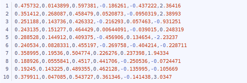

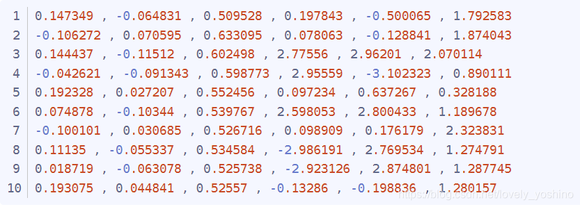

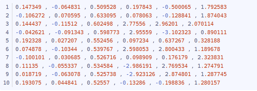

相机与机器人是eye-to-hand模式,机器人为加拿大Kinova 6轴机械臂,机器人pose为末端相对于基座的x,y,z,rx,ry,rz,单位为米和弧度
2017.08.29Kinova_pose_all_10_1.txt

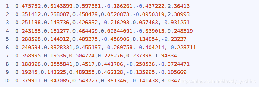

pattern pose为标定板相对于相机的x,y,z,rx,ry,rz,单位为米和弧度
2017.08.29Pattern_pose_all_10_1.txt
此Matlab文件调用数据进行离线解算。http://math.loyola.edu/~mili/Calibration/index.html 的这部分Registering Two Sets of 6DoF Data with 1 Unknown,有code下载,下载好命名为shiu.m和tsai.m供下面程序调用就行
Jaco_handeye_rewrite_10.m

 JacoCartesianPose = importdata('D:\\jaco\\2017.08.29Kinova_pose_all_10_1.txt');
[m,n] = size(JacoCartesianPose); % 10* 6
A = cell(1,m); % 1*10
for i = 1: 1: m
   A{1,i} = transl(JacoCartesianPose(i,1), JacoCartesianPose(i,2), JacoCartesianPose(i,3)) * trotx(JacoCartesianPose(i,4)) * troty(JacoCartesianPose(i,5))* trotz(JacoCartesianPose(i,6));
end

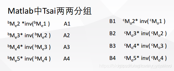

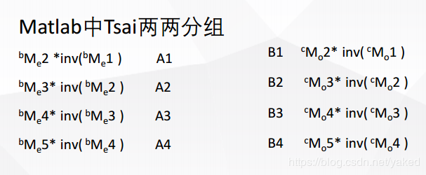

%机器人位姿获取记得以五角星的形式获取,参照Tsai的论文
n2=m;
TA=cell(1,n2);
TB=cell(1,n2);
%--------------------- 10 -----------------------------------
 for j=[1,6]% Only begin.
     TA{1,j}=A{1,j+1}*inv(A{1,j});
     TA{1,j+1}=A{1,j+2}*inv(A{1,j+1});
     TA{1,j+2}=A{1,j+3}*inv(A{1,j+2});
     TA{1,j+3}=A{1,j+4}*inv(A{1,j+3});
     TA{1,j+4}=A{1,j}*inv(A{1,j+4});
     TB{1,j}=B{1,j+1}*inv(B{1,j});
     TB{1,j+1}=B{1,j+2}*inv(B{1,j+1});
     TB{1,j+2}=B{1,j+3}*inv(B{1,j+2});
     TB{1,j+3}=B{1,j+4}*inv(B{1,j+3});
     TB{1,j+4}=B{1,j}*inv(B{1,j+4});
 end
 %M1=[TA{1,1} TA{1,2} TA{1,3} TA{1,4} TA{1,5} TA{1,6} TA{1,7} TA{1,8} TA{1,9}...
     TA{1,10}  ];
 %M2=[TB{1,1} TB{1,2} TB{1,3} TB{1,4} TB{1,5} TB{1,6} TB{1,7} TB{1,8} TB{1,9}...
     TB{1,10}   ];
 M1=[TA{1,1} TA{1,2} TA{1,3} TA{1,4} TA{1,5} TA{1,6} TA{1,7} TA{1,8} TA{1,9} ];
 M2=[TB{1,1} TB{1,2} TB{1,3} TB{1,4} TB{1,5} TB{1,6} TB{1,7} TB{1,8} TB{1,9} ];

手眼标定(eye to hand) 构造A和B。eye in hand方式时,矩阵取反的地方不一样。也就是matlab代码的TA{1,j}=A{1,j+1}*inv(A{1,j});和TB{1,j}=B{1,j+1}*inv(B{1,j});取反的地方不同,千万注意。

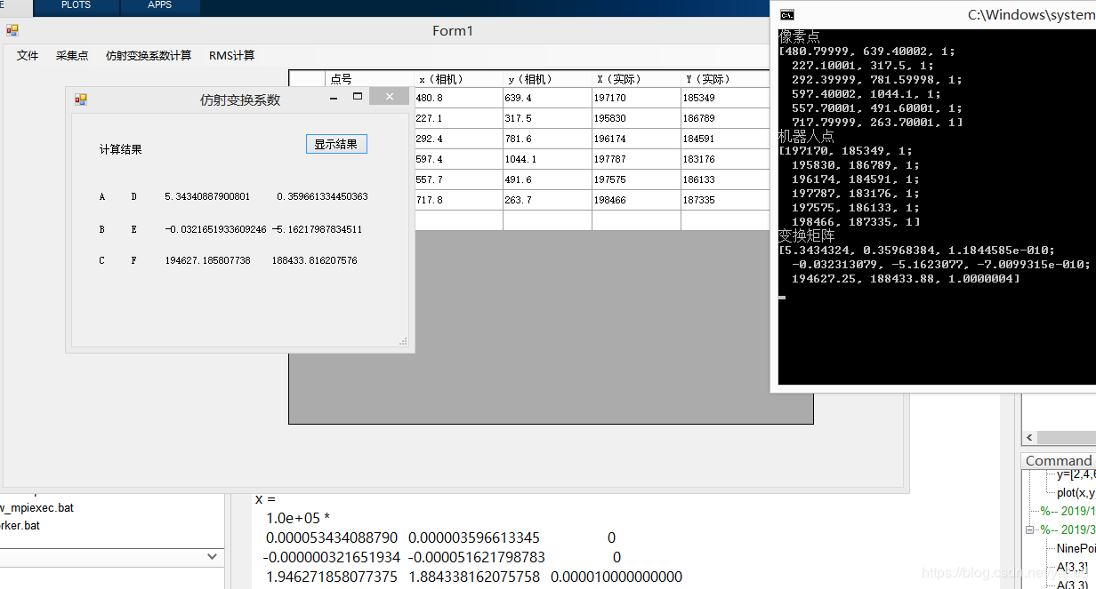

==============平面九点标定法==============

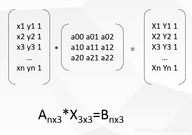

当利用RGB相机或者是机器人只进行平面抓取(也即固定姿态抓取,机器人六自由度位置和姿态简化为只考虑平移,姿态人为给定并且固定,这时机器人可以移动到目标点上方),问题可以简化为平面RGB图像的目标像素点集A(x1,y1)与机器人在平面(X1,Y1)的点对关系。具体做法是相机识别像素点给到A,然后利用示教器查看机器人在基座标系下的坐标,当做B。
相机坐标和机器人坐标写成齐次的形式,投影矩阵X是一个3x3的矩阵我们需要6组对应点来求解最小配置解。利用奇异值分解SVD来求取。

结果对比:左halcon C#(第三列为0,0,1,没做显示),右opencv c++,底下为Matlab结果,三者一致,算法检测通过。
https://blog.csdn.net/Stones1025/article/details/100085338
这种方法利用点对,求仿摄变换矩阵
