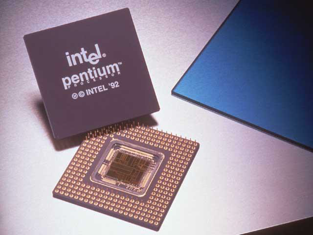

Pentium,传说中的586:
1993年3月22日:全面超越486的新一代586 CPU问世,为了摆脱486时代微处理器名称混乱的困扰,英特尔公司把自己的新一代产品命名为Pentium(奔腾)以区别AMD和Cyrix的产品,此外还推出了Pentium Pro,Pentium MMX等。

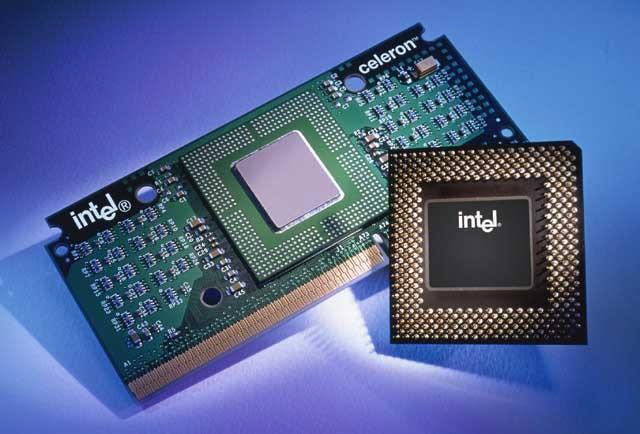

Celeron 300A:
1998年8月24日,热爱硬件的人们都会无法忘记的日子,Intel推出了装有二级高速缓存的赛扬A处理器,这就是日后被众多DIYer捧上神坛的赛扬300A,一个让经典不能再经典的型号。赛扬300A,从某种意义上已经是Intel的第二代赛扬处理器。第一代的赛扬处理器仅仅拥有266MHz、300MHz两种版本,第一代的Celeron处理器由于不拥有任何的二级缓存,虽然有效的降低了成本,但是性能也无法让人满意。为了弥补性能上的不足,Intel终于首次推出带有二级缓存的赛扬处理器——采用Mendocino核心的Celeron300A、333、366。经典,从此诞生。赛扬300A的经典,并不仅仅是因为它的超频(多数赛扬300A可以轻松超频至550MHZ),还在于赛扬300A的超频性几乎造就了一条专门为它而生的产业链,主板、转接卡…有多少这样的产品就为了赛扬300A而生。一时间,报纸杂志网络媒体都在讨论这款Celeron300A的超频方式、技巧、配合主板、内存等等。DIY的超频时代正式到临。
image-20220405213233492

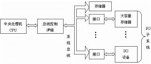

典型计算机系统的硬件构成,如图所示。其中包括由微处理器芯片构成的中央处理机(CPU)、存储器(memory)和输入输出(IO)子系统三个主要组成部分,用系统总线把它们连接在一起。

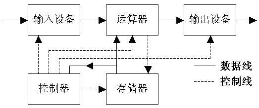

**冯·诺依曼结构是一种将程序指令存储器和数据存储器合并在一起的存储器结构。**程序指令存储地址和数据存储地址指向同一个存储器的不同物理位置,因此程序指令和数据的宽度相同。冯诺依曼结构框图如下:
image-20220405221936821
冯·诺依曼体系结构:
冯·诺依曼体系结构由以下几个关键概念:
1)计算机硬件由运算器、控制器、存储器、输入设备和输出设备五大部分组成!!!
2)数据与指令存储在单一的读写存储器中!!!
3)存储器的内容通过位置寻址,而不考虑它容纳的数据是什么;
4)以顺序的形式从一条指令到下一条指令来执行(跳转指令除外)。
在典型情况下,完成一条指令需要3个步骤,即:取指令、指令译码和执行指令。对冯·诺依曼结构处理器由于取指令和存取数据需要从同一存储空间存取,经由同一总线传输,因而它们无法重叠执行,只有一个完成后再进行下一个,这种指令和数据共享同一总线的结构,使得信息流的传输成为限制计算机性能的瓶颈,影响了数据处理速度的提高。

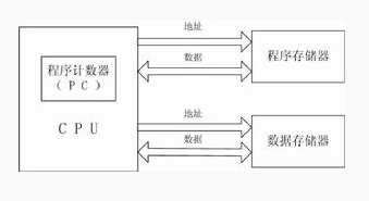

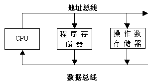

CPU硬件设计结构(哈佛结构):
  1. 哈佛结构是一种将程序指令存储和数据存储分开的存储器结构。哈佛结构是一种并行体系结构,它的主要特点是将程序和数据存储在不同的存储空间中,即程序存储器和数据存储器是两个独立的存储器,每个存储器独立编址、独立访问。与两个存储器相对应的是系统的四条总线,即程序的数据总线与地址总线,数据的数据总线与地址总线
image-20220405222529792
  1. 改进型哈佛结构仍然使用两个独立的存储器模块,分别存储指令和数据,每个存储模块都不允许指令和数据并存,以便实现并行处理。改进型哈佛结构具有一条独立的地址总线和一条独立的数据总线,利用公用地址总线访问两个存储模块(程序存储模块和数据存储模块),公用数据总线则被用来完成程序存储模块或数据存储模块与CPU之间的数据传输,两条总线由程序存储器和数据存储器分时共用
    image-20220405222658722

系统总线
系统总线把中央处理器、存储器和输入输出设备连接在起来,用来传送各部分之间的信息。系统总线包括数据线、地址线和控制线三组
  1. 数据线传送信息
  2. 地址线指出信息的来源和目的地
  3. 控制线则规定总线的动作,如方向等。系统总线的工作由总线控制逻辑负责指挥。

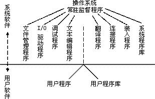

计算机软件层次
  • 系统软件的核心称为操作系统(operating system)。操作系统是系统程序的集合,它的主要作用是对系统的硬、软件资源进行合理的管理,为用户创造方便、有效和可靠的计算机工作环境。
  • 操作系统的主要部分是常驻监督程序(resident monitor),只要一开机它就存在于内存中,它可以从用户接受命令,并使操作系统执行相应的动作。
  • **文件管理程序(file management)**用来处理存储在外存储器中的大量信息,它可以和外存储器的设备驱动程序相连接,对存储在其中的信息以文件(file)的形式进行存取、复制及其他管理操作。
  • **I/O驱动程序(I/O driver)**用来对I/O设备进行控制或管理。当系统程序或用户程序需要使用I/O设备时,就调用I/O驱动程序来对设备发出命令,完成CPU和I/O设备之间的信息传送。
  • **调试程序(debug)**是系统提供给用户的能监督和控制用户程序的一种工具。它可以装入、修改、显示或逐条执行一个程序。微机的汇编语言程序可以通过DEBUG来调试,完成建立、修改和执行等工作。
  • **文本编辑程序(text editor)**用来建立、输入或修改文本,并使它存入内存储器或大容量存储器中。文本是由字母、数字、符号等组成的信息,它可以是一个用汇编语言或高级语言编写的程序,也可以是一组数据或一份报告。
  • 系统程序中的**翻译程序(translator)包括汇编程序、解释程序和编译程序。计算机是通过逐条地执行组成程序的指令来完成人们所给予任务的,所以指令就是计算机所能识别并能直接加以执行的语句,当然它是由二进制代码组成的。这种语言称为机器语言,它对于人们显然是不方便的。既然计算机能识别的唯一语言是机器语言,而用这种语言编写程序又很不方便,所以在计算机语言的发展过程中就出现了汇编语言和高级语言**。汇编语言是一种符号语言,它和机器语言几乎一一对应,但在书写时却使用由字符串组成的助记符。**例如,加法在汇编语言中一般时用助记符ADD表示的,而机器语言则用二进制代码来表示。**显然,相对机器语言来说,汇编语言是易于为人们所理解的,但计算机却不能直接识别汇编语言。汇编程序就是用来把由用户编制的汇编语言程序翻译成机器语言程序的一种系统程序。微机的汇编程序有多种版本,如MASM、TASM等。MASM为Microsoft公司开发的汇编程序,TASM(Turbo Assembler)则为Borland公司开发的汇编程序,它们都具有较强的功能和宏汇编能力。
  • 高级语言脱离开机器指令用人们更加易于理解的方式来编写程序,当然它们也要翻译成机器语言才能在机器上执行。高级语言的翻译程序有两种方式:一种是先把高级语言程序翻译成机器语言程序,然后再在机器上执行,这种翻译程序称为编译程序(compiler),多数高级编程语言如PASCAL、FORTRAN、C、C++、Java、C#等通过编译程序把编写的程序转换为汇编指令(assembly instruction),然后再转换为可执行的机器语言。另一种是直接在机器上运行高级语言程序,一边解释一边执行,这种翻译程序称为解释程序(interpreter),如BASIC、dBASE就经常采用这种方式。
  • **连接程序(linker)**用来把要执行的程序与库文件或其他已经翻译好的子程序(能完成一种独立功能的程序模块)连接在一起,形成机器能执行的程序。
  • **装入程序(loader)**用来把程序从外存储器传送到内存储器,以便机器执行。例如,计算机开机后就需要立即启动装入程序把常驻监督程序装入存储器,使机器运转起来。又如,用户程序经翻译和连接后,由连接程序直接调用装入程序,把可执行的用户程序装入内存以便执行。
  • 系统程序库(system library)和用户程序库(user library),各种标准程序、子程序和一些文件的集合称为程序库,它可以被系统程序或用户程序调用。操作系统还允许用户建立程序库,以提高不同类型用户的工作效率。

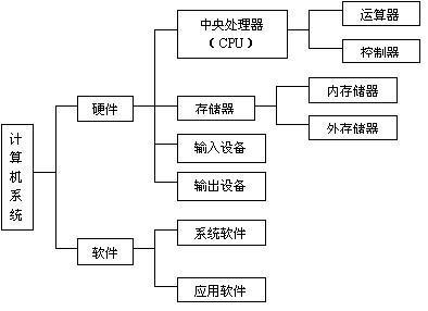

2、计算机系统的硬件构成和软件构成?
硬件构成主要由冯诺依曼结构的CPU、存储器、出入设备和输出设备组成。
软件主要由系统软件和应用软件构成。

4、哈佛结构和改进型哈佛结构是体系结构分别是什么?各自的特点是什么?
哈佛结构是一种将程序指令存储和数据存储分开的存储器结构,是一种并行体系结构,每个存储器独立编址,独立访问,一共有四条总线,程序的地址总线与数据总线,数据的数据总线和地址总线。
改进型哈佛结构,仍然是分开存储,但是具有一条独立的地址总线和一条独立的数据总线,利用公用地址总线访问两个存储模块,两条总线由程序存储器和数据存储器分时公用。
