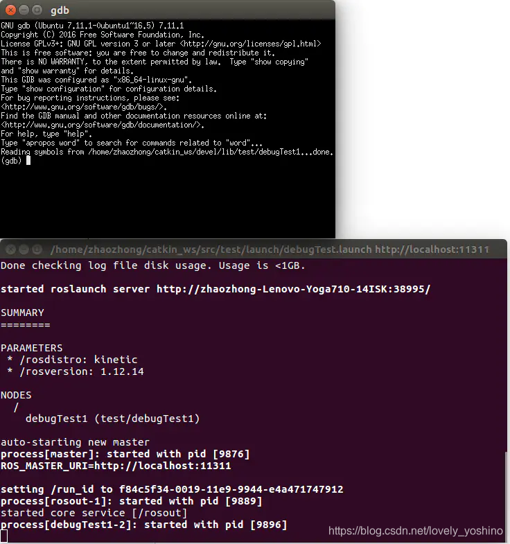

添加GDB调试指令 (launch)
修改ROS launch文件,在node标签中添加一句话
launch-prefix="xterm -e gdb -ex run --args "
修改后的launch文件如下所示
<node pkg="waypoint_follower" type="pure_persuit" name="pure_pursuit" output="screen" launch-prefix="xterm -e gdb -ex run --args">
        <param name="is_linear_interpolation" value="$(arg is_linear_interpolation)"/>
</node>
这样在执行原来例子的时候,就会先打开一个新的Shell界面,被调试的程序就在这个Shell中被执行了。

在使用roslaunch node debug.launch后会得到:
