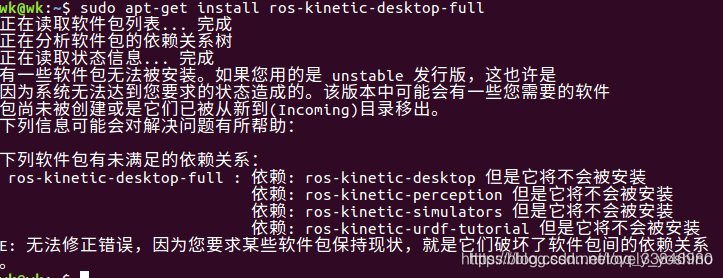

sudo apt-get install ros-kinetic-desktop-full

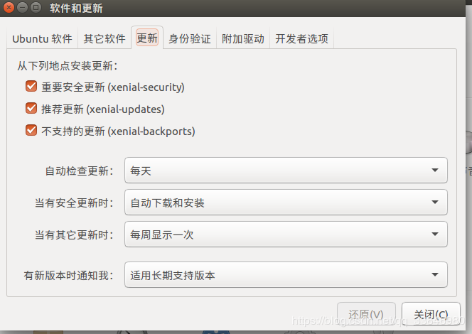

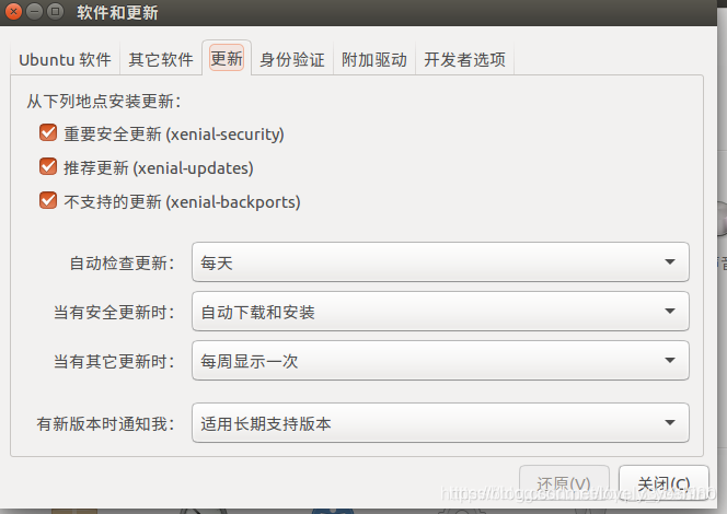

这个时候遇到了这个问题:
上网搜索了一下,是因为没有开启更新
全部打开就可以了

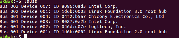

#将相机连接上电脑,USB3.0接口,输入lsusb,查询对应 “Intel Corp”的bus号和device号:
lsusb
#升级D400系列的相机固件(一次即可)
intel-realsense-dfu -b 002 -d 003 -f -i /home/intel/downloads/Signed_Image_UVC_5_9_2_0.bin
这里解释一下这个代码:
intel-realsense-dfu -b 002 -d 003 -f -i /home/wk/intel/downloads/Signed_Image_UVC_5_10_13_0.bin
-b是器件的Bus号,使用lsusb命令可以查询的到,这里,我们的Bus号就是002
-d就是Device,这里就是007
-i后面是我们刚刚下载的文件的地址
所以代码应为
intel-realsense-dfu -b 002 -d 007 -f -i /home/wk/intel/downloads/Signed_Image_UVC_5_10_13_0.bin

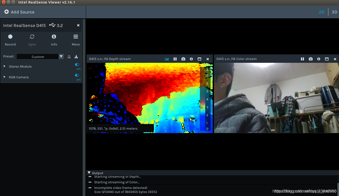

这个时候连接上传感器,输入命令realsense-viewer,就可以看到成功输出图像了

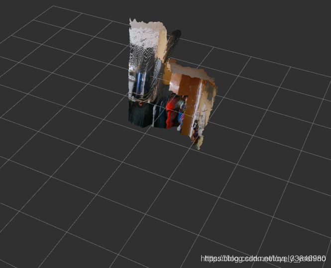

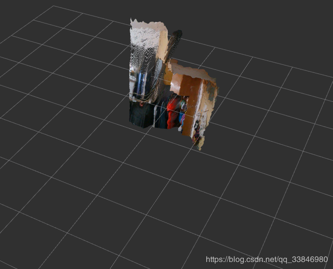

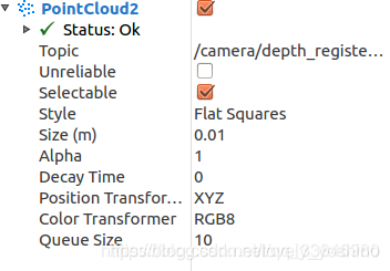

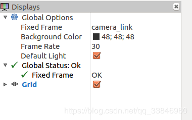

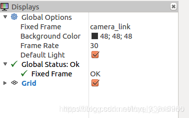

然后是rviz设置:首先
然后是:

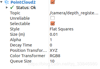

add-pointcloud2
topic设置一下
这样应该就没问题了,上图:

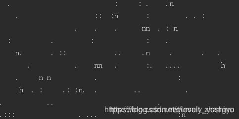

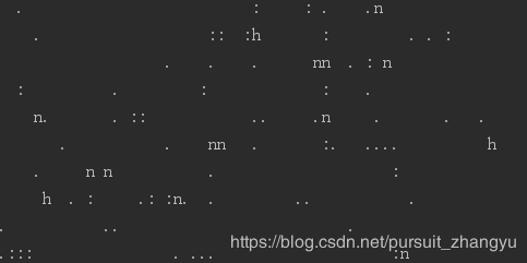

以下是运行官方DEMO的结果,源代码:,使用python直接运行wrappers/python/examples/python-tutorial-1-depth.py。下面是运行的结果:

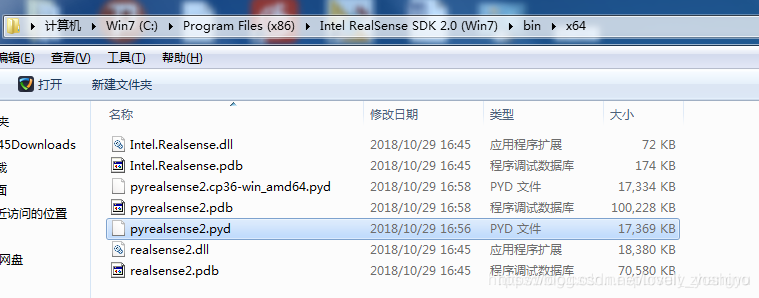

现在只是使用了SDK显示,然而我想要做的是使用python读取,安装完成后在bin目录会有已经预编译好的python pyd文件,如下图:
将pyrealsense2.pyd文件复制到你的python site-package文件夹即可,我的路径是这个D:\anaconda\envs\py27\Lib\site-packages可以做一下参考。
