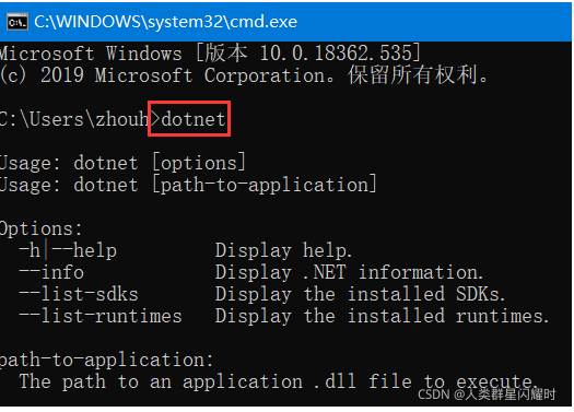

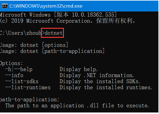

当我们安装.NET Core SDK时,默认情况下还将安装.NET Core CLI。因此,我们不需要在开发环境(即我们的本地计算机)上单独安装它。我们可以使用命令提示符来验证相同的内容,即是否已安装.NET CLI。要进行验证,请打开命令提示符(Windows),终端(Linux)并键入“ dotnet”,然后按Enter,如下所示。如果它显示用法和帮助选项(如下图所示),则表明.NET Core CLI已正确安装。

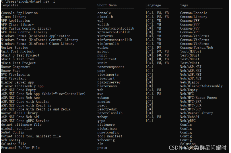

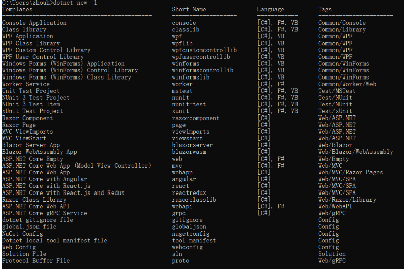

您可以使用以下方法找到模板列表:
dotnet new-l
键入dotnet new -l并按Enter后,它将显示基于机器上安装的.NET Core版本的可用模板列表,如下图所示:

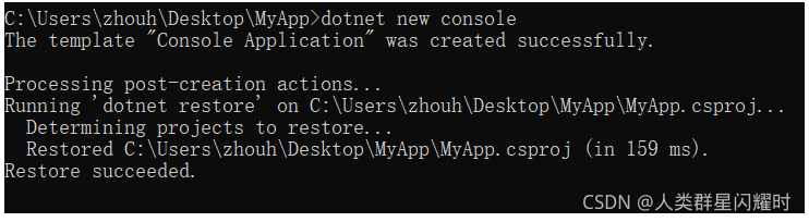

示例:使用.NET Core CLI创建控制台应用程序

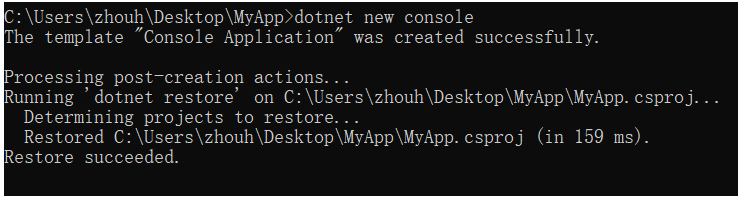

以下命令在当前目录中创建一个与当前目录同名的新控制台项目。
C:\Users\zhouh\Desktop\MyApp>dotnet new console
一旦执行了以上命令,它将创建一个控制台应用程序,并且您将获得以下输出。

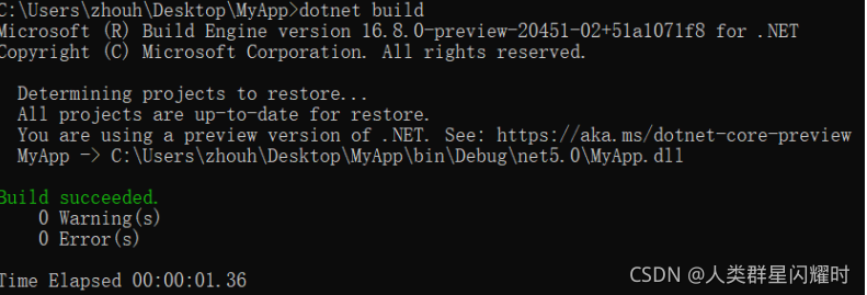

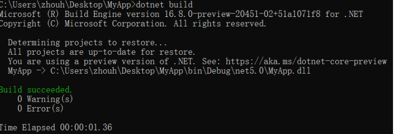

使用 .NET 核心 CLI 命令生成项目
为了构建一个新的或现有的项目,我们需要使用以下“ dotnet build”命令来构建您的.NET Core项目:
