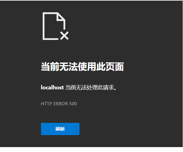

首先,使用ASP.NET模板创建一个核心应用程序。默认情况下,ASP.NET核心应用程序只是返回应用程序未处理的异常的状态代码。如下所示,我们引发异常。
运行应用程序时,将得到以下输出。
如上图所示,它为您提供的状态代码为 500,这意味着内部服务器错误。但是,作为开发人员,在开发应用程序时,您应该知道有关页面上异常的详细信息,以便可以采取必要的操作来修复错误。

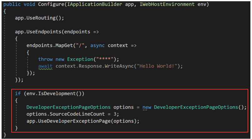

由于我们将自定义UseDeveloperExceptionPage()中间件组件,因此我们需要使用DeveloperExceptionPageOptions对象。 因此,如下所示修改Startup类的Configure方法。

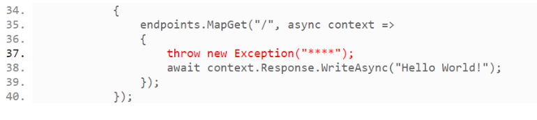

如您在上面的代码中看到的,我们正在使用一个名为SourceCodeLineCount的属性。 DeveloperExceptionPageOptions类的SourceCodeLineCount属性指定在导致异常的代码行之前和之后要包含的代码行数。
现在,如果在进行上述更改的情况下运行应用程序,则将出现以下错误。 请查看错误的行号,即37行。同时,请查看错误行之前和之后的行号。

我们需要在应用程序的请求处理管道中尽早配置UseDeveloperExceptionPage()中间件,以便它可以处理未处理的异常,然后显示带有异常详细信息的Developer Exception Page。
让我们看看在导致异常的中间件之后配置UseDeveloperExceptionPage()中间件时发生了什么。 请如下所示修改Configure()方法。
完成上述更改后,当我们运行该应用程序时,它不会显示开发人员的异常页面,而只会返回默认的错误状态代码。 这就是为什么我们需要尽早配置UseDeveloperExceptionPage()中间件来处理请求处理管道中应用程序未处理的异常的原因。
