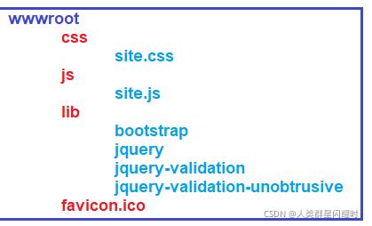

通常,wwwroot文件夹内应有用于不同类型的静态文件的单独文件夹,例如JavaScript,CSS,图像,库脚本等,如下所示:
现在,您可以使用基本URL和文件名访问静态文件,例如CSS,js,lib。
例如,您可以通过https:// localhost:<port> /js/site.js访问js文件夹中的上述site.js文件。

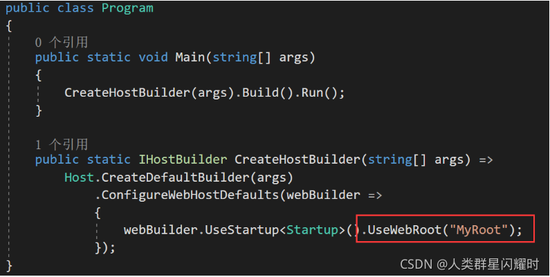

是的。 您可以根据自己的选择将wwwroot文件夹重命名为任何其他名称,并在准备Program.cs文件中的托管环境时将其设置为webroot。
例如,让我们将wwwroot文件夹重命名为“ MyRoot”文件夹。 将wwwroot文件夹重命名为MyRoot之后,您需要调用UseWebRoot()方法以将MyRoot文件夹配置为Program类的Main()方法中的webroot文件夹,如下所示。

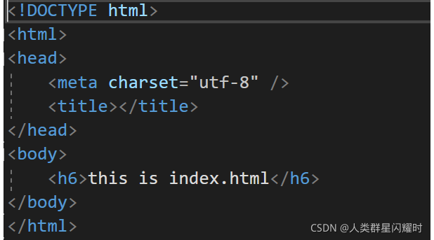

如上所示, 我们可以创建基于自身重命名的文件夹, 也可以使用wwwroot文件夹, 接下来, 我们在MyRoot文件夹当中,添加一个index.html文件, 并且修改html当中的内容, 如下所示。

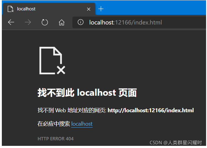

然后,启动应用程序, 当创建的是默认的Empty模板的程序,试图访问根文件夹下的index.html,如下所示。
之所以没有像预期的那样获取输出,因为我们没有任何中间件可以为请求处理管道中的静态文件服务。

现在,如果从 URL 中删除 index.html ,将提示找不到此localhost页面, 但是,我们想要的是,当我们导航到上文所示的URL 时,我们希望我们的 index.html 页面能够满足请求。也就是说,我们需要将 index.html 页面设置为默认页面。

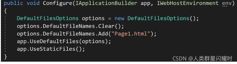

Page1.html设置为默认页面:
现在,我们希望Page1.html页面成为我们的默认页面,而不是index.html页面。 为此,您需要按如下所示修改Startup类的Configure()方法。 在这里,我们将创建DefaultFilesOptions类的实例,并将默认文件名添加为Page1.html,然后将此对象传递给UseDefaultFiles中间件。

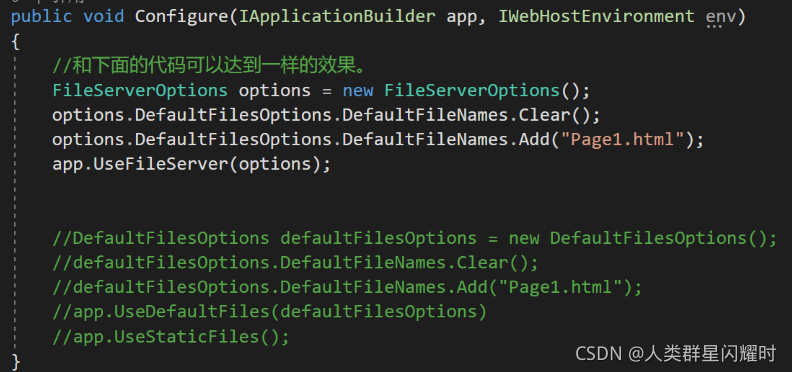

UseFileServer() 中间件组件的用途是什么?
UseFileServer()中间件组件结合了UseStaticFiles,UseDefaultFiles和UseDirectoryBrowser中间件的功能。 我们已经讨论了UseStaticFiles和UseDefaultFiles中间件。 顾名思义,DirectoryBrowser中间件启用了目录浏览,使用户可以查看存储在特定目录中的文件。 在我们的示例中,我们可以使用UseFileServer()中间件替换UseStaticFiles()和UseDefaultFiles()中间件,如下所示。
