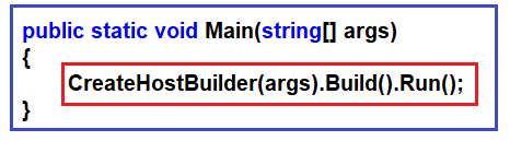

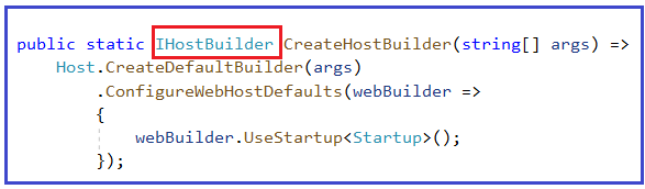

如果进一步查看 Main() 方法的正文,则会发现它通过将命令行参数 args 作为参数传递来调用 CreateHostBuilder() 方法,如下图所示。
如下图所示,CreateHostBuilder() 方法返回实现 IHostBuilder 接口的对象。主机是一个静态类,可用于创建具有预配置默认值的 IHostBuilder 实例。CreateDefaultBuilder() 方法使用预配置的默认值创建主机构建器的新实例。在内部,它配置 Kestrel(用于ASP.NET的内部 Web 服务器)、IIS整合和其他配置。
在 Main()方法中,在此 IHostBuilder 对象上,调用 Build() 方法,该方法实际生成 Web 主机。然后,它将我们asp.net Web 主机中托管我们的Asp.net Core Web 应用程序。最后,在 Web 主机上,它称为 Run() 方法,该方法将实际运行 Web 应用程序,并开始侦听传入的 HTTP 请求。

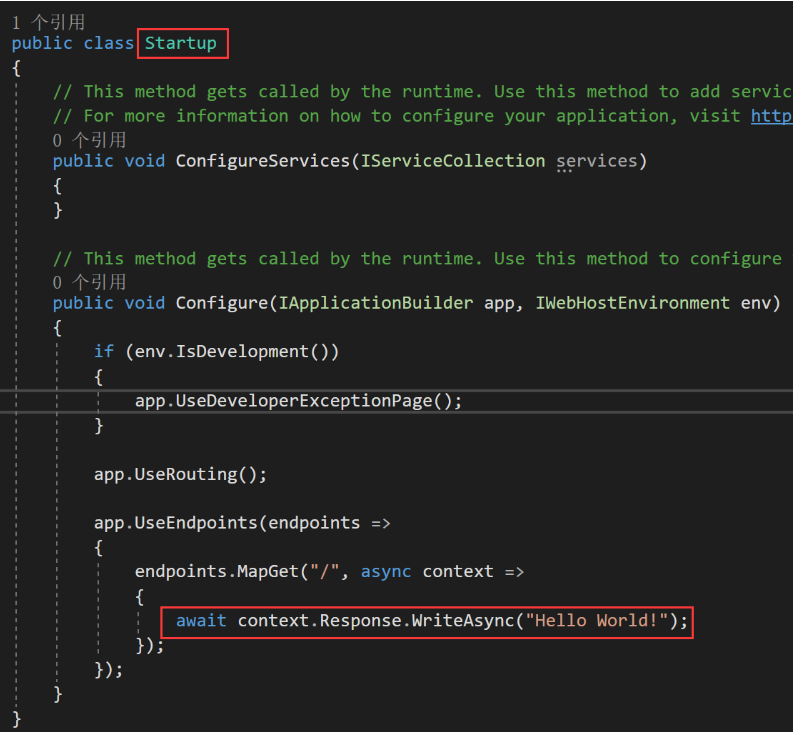

在设置主机时,还使用 IHostBuilder 类的 UseStartup() 扩展方法配置启动类。启动类有两种方法,如下图所示。
ConfigureServices() 方法配置应用程序所需的服务。Startup 类的Configure() 方法设置应用程序的请求处理管道。

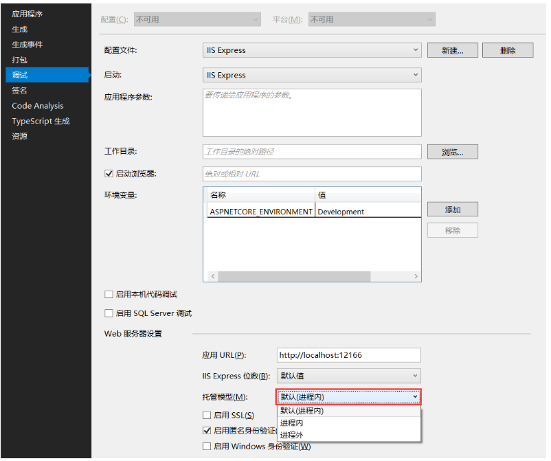

如何验证是否在进程内?
为了验证上面的观点,打开项目属性。右键单击项目,然后从上下文菜单中选择属性选项。打开属性窗口后,选择"调试"并查看"托管模型"下拉列表的值,如下图所示。下拉列表包含三个值,即默认值(进程内)、进程内和进程外。
那么, 确认默认情况下它使用"进程中"托管模型。

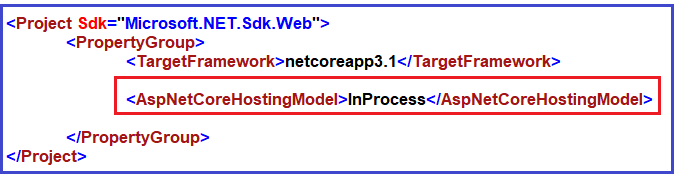

要为 ASP.NET Core Web 应用程序配置 InProcess 托管,只有一个简单的设置**,只需将 元素添加到值为InProcess 的应用程序项目文件中。为此,只需从解决方案资源管理器右键单击应用程序,然后单击上下文菜单中的**"编辑项目文件"选项,如下代码所示。
image-20200923095508271
打开应用程序项目文件后,请对其进行修改,如下所示。此处添加<AspNetCoreHostingModel>元素并将其值设置为 InProcess。该节点也可以是OutOfProcess。

下面, 标记了输出“Hello World”位置的代码片段, 位于Startup类的Configure()方法中, 如下所示。

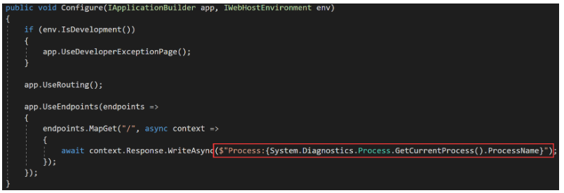

为了确认该应用程序是在InProcess进程下执行, 将"Hello World!" 修改为显示当前的进程名称, 通过调用: System.Diagnostics.Process.GetCurrentProcess().ProcessName获取当前的进程名称, 如下所示。
再次启动程序, 将在浏览器中显示以下信息, 如下所示。

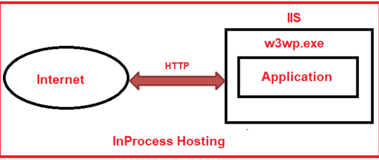

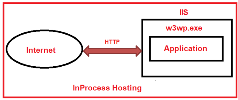

InProcess Hosting(进程托管)
在上面的内容讲到, 我们可以通过右键选择属性, 更改应用程序的托管模型, 也可以通过右键编辑项目文件编辑**<AspNetCoreHostingModel>**节点来设置, 如下所示。
在ASP.NET Core中,使用 Inprocess 托管模型,我们的应用程序将在 IIS 工作程序中托管。最重要的一点,需要记住的是,我们只有一个Web服务器,即 IIS服务器的情况下,InProcess托管,这将托管我们的应用程序,如下图所示。

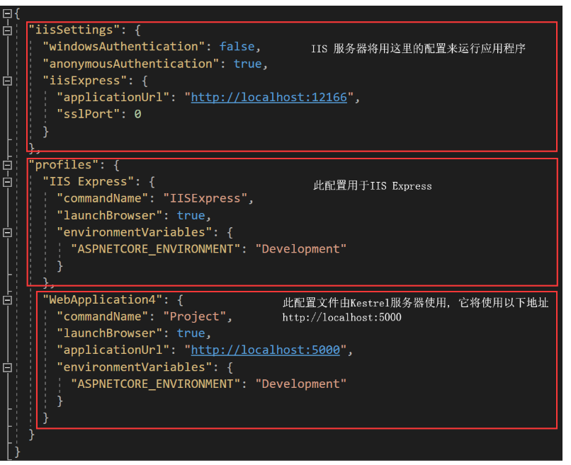

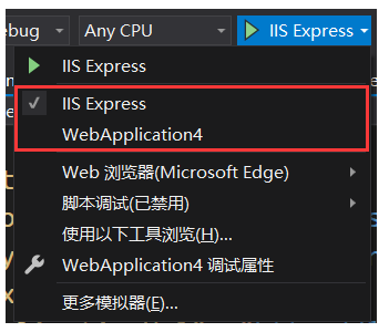

在使用 Kestrel 服务器运行应用程序之前,让我们首先打开应用程序的属性文件夹中的launchSettings.json文件。打开launchSettings.json 文件后,默认情况下,您将找到以下代码。
在这里,您可以看到,我们有两个部分。 一种用于IIS Express(IIS服务器),另一种用于Kestrel服务器。 在Visual Studio中,您可以找到上述两个配置文件(IIS Express和FirstCoreWebApplication),如下所示。
如果选择 IIS Express,则它将使用 IIS 服务器,如果您选择 FirstCoreWeb 应用程序,则它将使用 Kestrel 服务器。

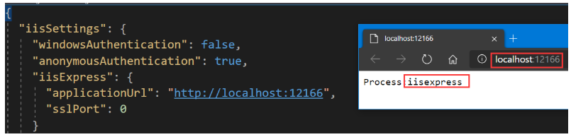

使用 IIS Express 运行应用程序:
如果您使用 IIS Express 运行应用程序,则它将使用启动设置.json 文件中提及的 URL 和端口号。若要证明这使用 IIS Express 运行应用程序,请参阅如下所示的输出(左边是配置文件、右边是浏览器输出)。

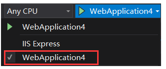

使用 Kestrel 服务器运行应用程序:

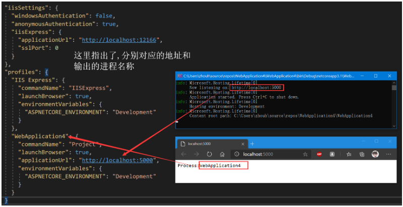

为了使用 Kestrel 服务器在 Visual Studio 中运行应用程序,首先,您需要修改你的启动方式为你当前的应用程序名称,如下所示。

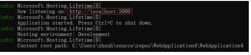

选择 应用程序方式启动后,现在运行该应用程序。在这里,我们需要观察两件事。首先,它将启动命令提示符并使用 Kestrel 服务器托管应用程序,如下所示。在这里,您需要关注 URL 和端口号,并且应该是launchSettings.json文件的WebApplication4**(这里根据您实际的程序名称显示)**配置文件中提到的URL和端口号。
请参阅如下所示的输出(左边是配置文件、右边是浏览器输出以及打开的.NETCLI输出窗口)。
**注:**在这个的示例中,对于 IIS Express,端口号为 12166,辅助进程为 iisexpress,而对于 Kestrel 服务器,端口号为 5000,辅助进程名称为 WebApplication4 应用程序(它只不过是您的应用程序名称)。

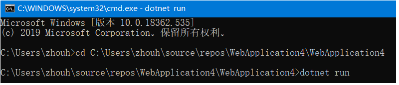

使用.NET Core CLI运行.NET Core应用程序:
在刚才的窗口当中, 我们使用cd命令, 转移到我们创建的项目路径下, 然后执行“ dotnet run”命令,如下图所示。
输入dotnet run 命令后,按 enter 键,然后 .NET Core CLI 生成并运行应用程序, 和上面选择应用程序启动的方式一致, cmd窗口会输出你的当前应用程序的URL, 但是与VisualStudo不同, 它并不会给你默认把这个地址用浏览器打开, 你可以选择在浏览器输入该地址, 则会显示相应内容。

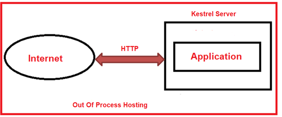

对于ASP.NET Core OutOfProcess托管模型,有两个Web服务器。
  1. 内部 Web 服务器,即Kestrel Web 服务器
  2. 以及可使用 IIS、Apache 和 Nginx 的外部 Web 服务器。
您需要记住的最重要的一点取决于您使用 OutOfProcess 托管模型运行应用程序,外部 Web 服务器可以使用,也可以不使用。
方法1:
我们可以使用 Kestrel Web 服务器作为面向 Internet 的 Web 服务器,它将直接处理传入的 HTTP 请求。在这种情况下,仅使用 Kestrel 服务器,而不会使用另一个服务器,即外部 Web 服务器。因此,当我们使用 .NET 核心 CLI 运行应用程序时,Kestrel 是唯一用于处理和处理传入 HTTP 请求的 Web 服务器,如下图所示。
如果要确认这一点,则打开命令提示符并运行应用程序,如下图所示。
在CMD窗口当中, 首先定位到你创建的Web应用程序的文件夹位置, 然后输入 dotnet run 命令。
注: dotnet cli中, 具备很多种命令行接口提供使用, 后面会详细讲解其中的作用。
键入dotnet run 命令并按 enter 键后,它将生成、托管和运行应用程序,如下图所示。
现在, 把上面红色标记的地址,输入至浏览器当中, 你将看到以下内容(如果你按照教程上方修改过输出):
因此,在这种情况下,Kestrel 是唯一将处理和处理传入 HTTP 请求的服务器。
