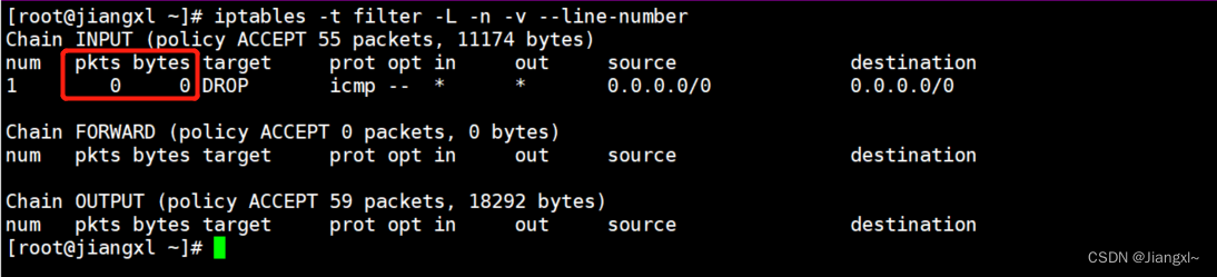

1)查看当前防火墙规则的计数器
计数器中包含了数据包的请求次数和大小。
[root@jiangxl ~]# iptables -t filter -L -n -v --line-number
  • 1
在规则的详细信息中就可以看到,PKTS是发生的数据包次数,bytes是数据包的大小。
2)清空计数器的值
一条规则中的计数器的指标是可以清空的,命令如下所示。
[root@jiangxl ~]# iptables -t filter -Z
  • 1
此时计数器的值就清空完毕了。
