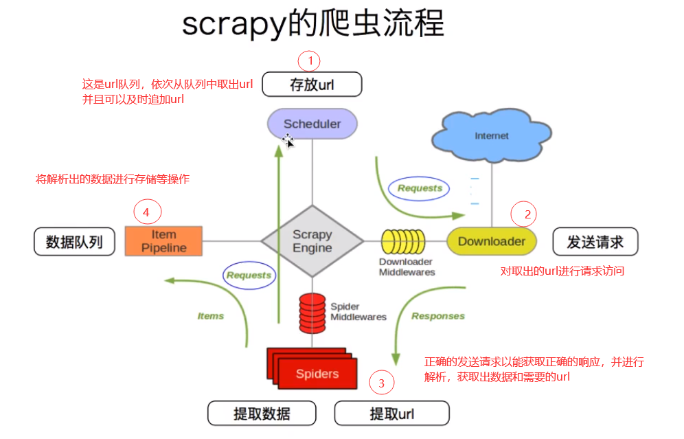

scrapy 爬虫框架的爬取流程

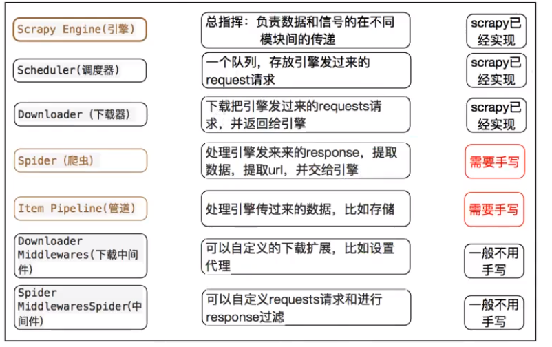

scrapy框架各个组件的简介
对于以上四步而言,也就是各个组件,它们之间没有直接的联系,全部都由scrapy引擎来连接传递数据。引擎由scrapy框架已经实现,而需要手动实现一般是spider爬虫和pipeline管道,对于复杂的爬虫项目可以手写downloader和spider 的中间件来满足更复杂的业务需求。

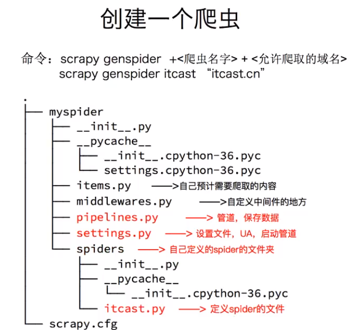

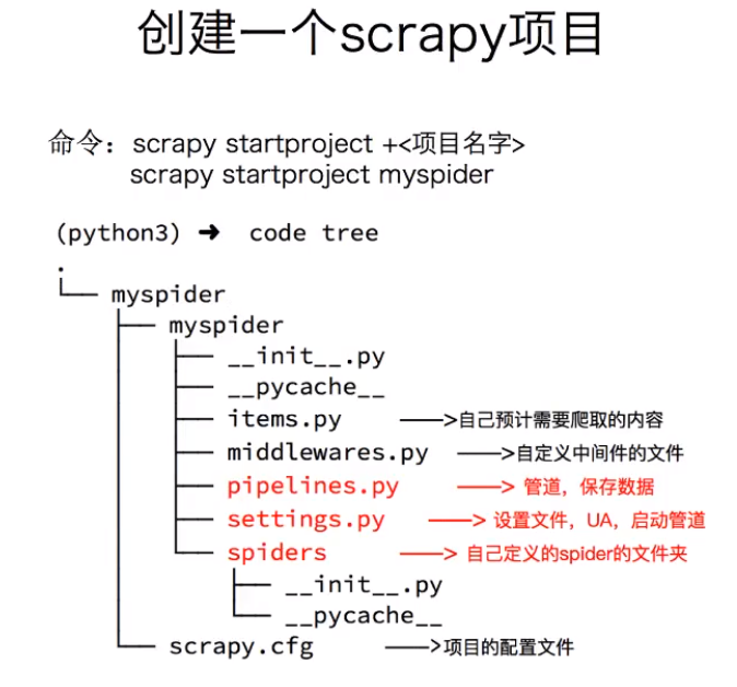

  1. 创建一个scrapy项目
scrapy startproject myspider
  1. 生成一个爬虫
scrapy genspider itcast itcast.cn
  1. 提取数据
完善spider,使用xpath等
  1. 保存数据
在pipeline中进行操作
  1. 启动爬虫
scrapy crawl itcast
scrapy框架使用的简单流程
  1. 创建scrapy项目,会自动生成一系列的py文件和配置文件
  1. 创建一个自定义名称,确定爬取域名(可选)的爬虫
  1. 书写代码完善自定义的爬虫,以实现所需效果

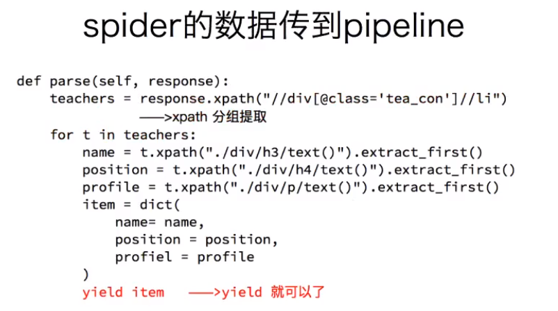

  1. 使用yield 将解析出的数据传递到pipeline

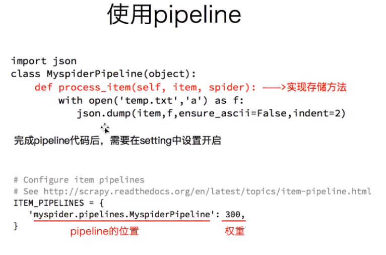

  1. 使用pipeline将数据存储(在pipeline中操作数据需要在settings.py中将配置开启,默认是关闭)

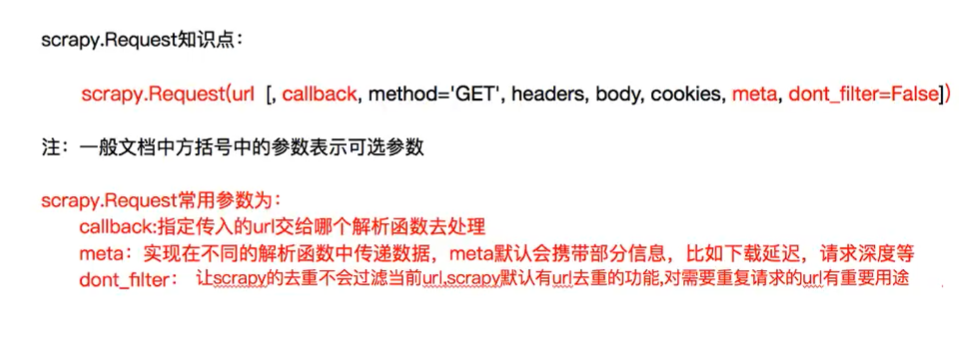

补充scrapy.Request

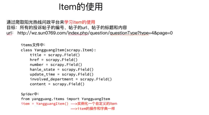

scrapy的item使用

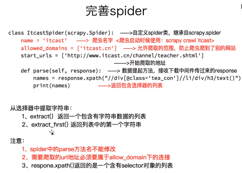

import scrapy
from yangguang.items import YangguangItem
class YangguanggovSpider(scrapy.Spider):
    name = 'yangguanggov'
    allowed_domains = ['sun0769.com']
    start_urls = ['http://wz.sun0769.com/political/index/politicsNewest?page=1']
    def parse(self, response):
        start_url = response.url
        # 按页分组进行爬取并解析数据
        li_list = response.xpath("/html/body/div[2]/div[3]/ul[2]")
        for li in li_list:
            # 在item中定义的工具类。来承载所需的数据
            item = YangguangItem()
            item["Id"] = str(li.xpath("./li/span[1]/text()").extract_first())
            item["State"] = str(li.xpath("./li/span[2]/text()").extract_first()).replace(" ", "").replace("\n", "")
            item["Content"] = str(li.xpath("./li/span[3]/a/text()").extract_first())
            item["Time"] = li.xpath("./li/span[5]/text()").extract_first()
            item["Link"] = "http://wz.sun0769.com" + str(li.xpath("./li/span[3]/a[1]/@href").extract_first())
            # 访问每一条问政信息的详情页,并使用parse_detail方法进行处理
            # 借助scrapy的meta 参数将item传递到parse_detail方法中
            yield scrapy.Request(
                item["Link"],
                callback=self.parse_detail,
                meta={"item": item}
        # 请求下一页
        start_url_page = int(str(start_url)[str(start_url).find("=")+1:]) + 1
        next_url = "http://wz.sun0769.com/political/index/politicsNewest?page=" + str(start_url_page)
            next_url,
            callback=self.parse
	# 解析详情页的数据
    def parse_detail(self, response):
        item = response.meta["item"]
        item["Content_img"] = response.xpath("/html/body/div[3]/div[2]/div[2]/div[3]/img/@src")
        yield item
items 代码
import scrapy
# 在item类中定义所需的字段
class YangguangItem(scrapy.Item):
    # define the fields for your item here like:
    # name = scrapy.Field()
    Id = scrapy.Field()
    Link = scrapy.Field()
    State = scrapy.Field()
    Content = scrapy.Field()
    Time = scrapy.Field()
    Content_img = scrapy.Field()

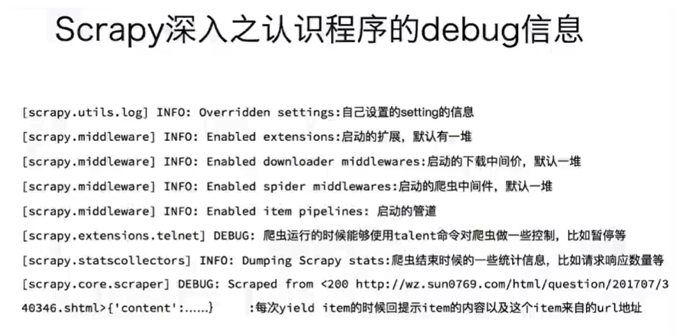

scrapy的debug信息认识
通过查看scrapy框架打印的debug信息,可以查看scrapy启动顺序,在出现错误时,可以辅助解决成为。

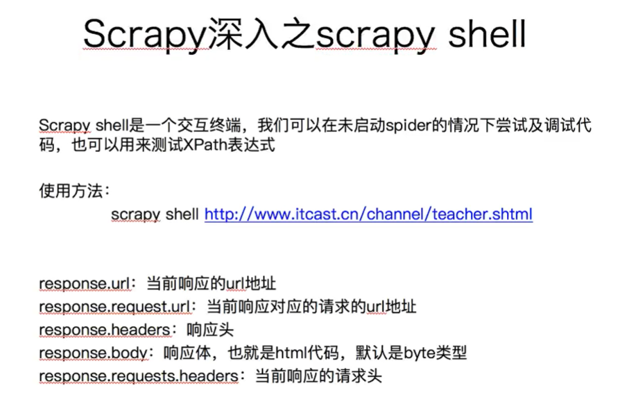

scrapy深入之scrapy shell
通过scrapy shell可以在未启动spider的情况下尝试以及调试代码,在一些不能确定操作的情况下可以先通过shell来验证尝试。

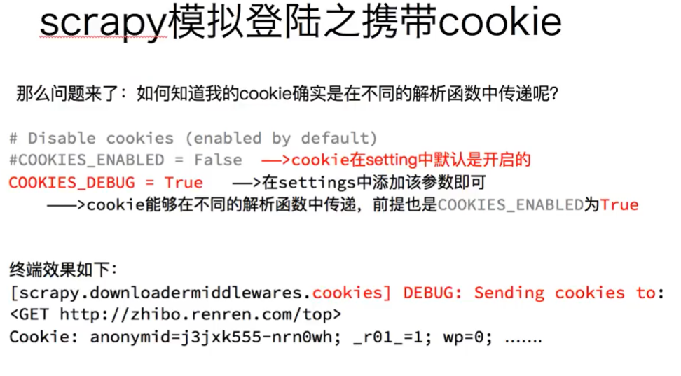

# cookie是否开启,默认可以开启
# Disable cookies (enabled by default)
#COOKIES_ENABLED = False

# 设置管道是否开启
# Configure item pipelines
# See https://docs.scrapy.org/en/latest/topics/item-pipeline.html
ITEM_PIPELINES = {
   'yangguang.pipelines.YangguangPipeline': 300,

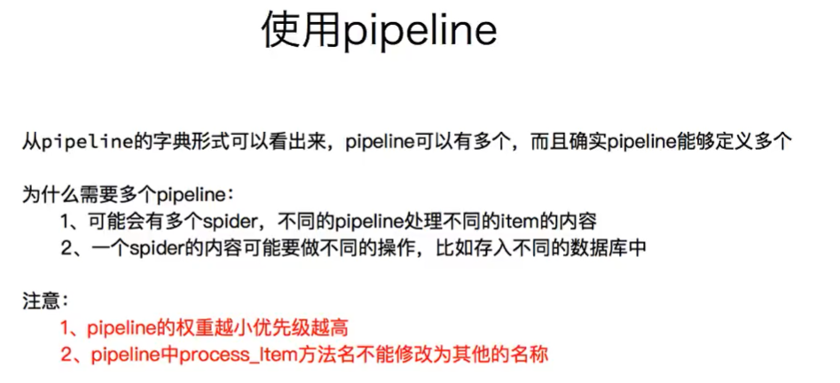

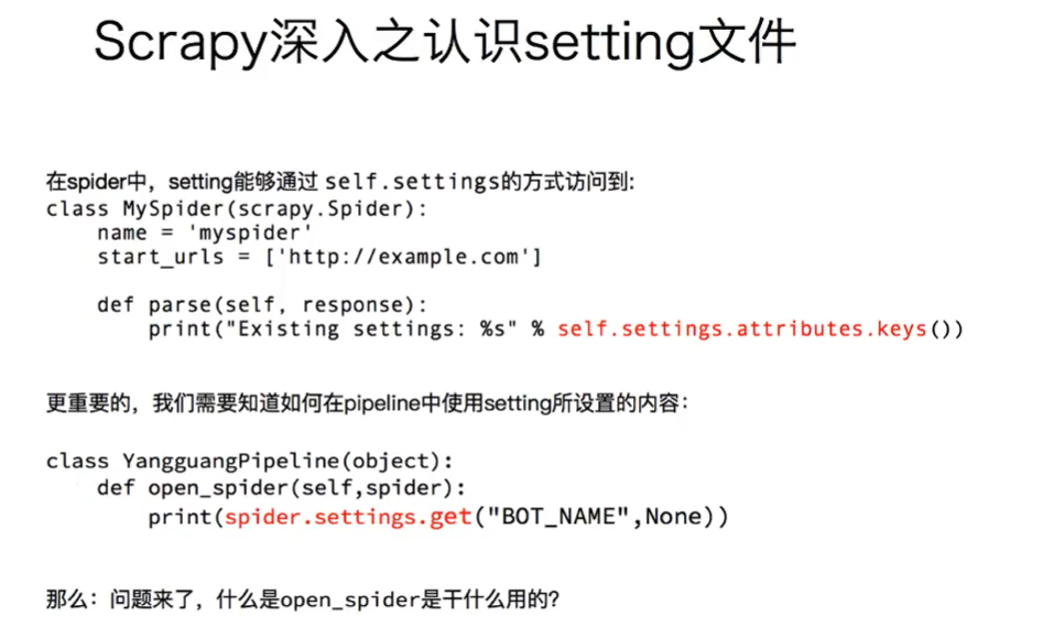

管道 pipeline
在管道中不仅只有项目创建时的process_item方法,管道中还有open_spider,close_spider方法等,这两个方法就是分别在爬虫开启时和爬虫结束时执行一次。
举例代码:
class YangguangPipeline:
    def process_item(self, item, spider):
        print(item)
        # 如果不return的话,另一个权重较低的pipeline就不会获取到该item
        return item
	def open_spider(self, spider):
        # 这在爬虫开启时执行一次
        spider.test = "hello"
        # 为spider添加了一个属性值,之后在pipeline中的process_item或spider中都可以使用该属性值
    def close_spider(self, spider):
        # 这在爬虫关闭时执行一次
        spider.test = ""

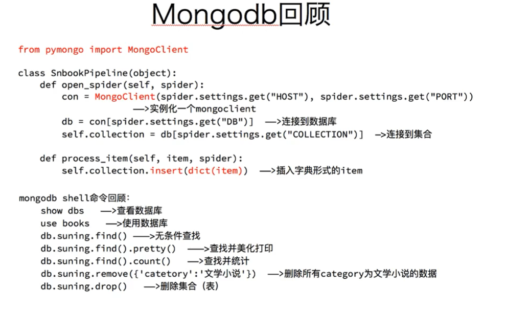

mongodb的补充
借助pymongo第三方包来操作

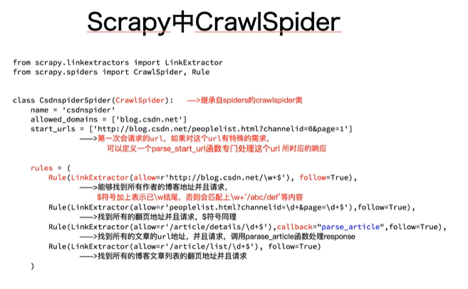

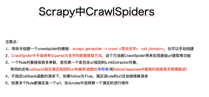

scrapy中的crawlspider爬虫
生成crawlspider的命令:
scrapy genspider -t crawl 爬虫名 要爬取的域名
crawlspider的使用
  • 创建爬虫scrapy genspider -t crawl 爬虫名 allow_domain
  • 指定start_url, 对应的响应会经过rules提取url地址
  • 完善rules, 添加Rule
Rule(LinkExtractor(allow=r’ /web/site0/tab5240/info\d+.htm’), callback=‘parse_ item’),
  • 注意点:
url地址不完整, crawlspider会自动补充完整之后在请求
parse函数还不能定义, 他有特殊的功能需要实现
callback: 连接提取器提取出来的url地址对应的响应交给他处理
follow: 连接提取器提取出来的url地址对应的响应是否继续被rules来过滤
LinkExtractors链接提取器:
使用LinkExtractors可以不用程序员自己提取想要的url,然后发送请求。这些工作都可以交给LinkExtractors,他会在所有爬的页面中找到满足规则的url,实现自动的爬取。以下对LinkExtractors类做一个简单的介绍:

  • deny_domains:禁止的域名。所有在这个里面指定的域名的url都不会被提取。
  • restrict_xpaths:严格的xpath。和allow共同过滤链接。
Rule规则类:
定义爬虫的规则类。以下对这个类做一个简单的介绍:
class scrapy.spiders.Rule(
    link_extractor,
    callback = None,
    cb_kwargs = None,
    follow = None,
    process_links = None,
    process_request = None
主要参数讲解:
  • link_extractor:一个LinkExtractor对象,用于定义爬取规则。
  • callback:满足这个规则的url,应该要执行哪个回调函数。因为CrawlSpider使用了parse作为回调函数,因此不要覆盖parse作为回调函数自己的回调函数。
  • follow:指定根据该规则从response中提取的链接是否需要跟进。
  • process_links:从link_extractor中获取到链接后会传递给这个函数,用来过滤不需要爬取的链接。
案例 爬取笑话大全网站
分析xiaohua.zolcom.cn 可以得知, 网页的数据是直接嵌在HTML中, 请求网站域名, 服务器直接返回的html标签包含了网页内可见的全部信息. 所以直接对服务器响应的html标签进行解析.
同时翻页爬取数据时,也发现下页的url 已被嵌在html中, 因此借助crawlspider可以非常方便的提取出下一页url.
spider 代码:
import scrapy
from scrapy.linkextractors import LinkExtractor
from scrapy.spiders import CrawlSpider, Rule
import re
class XhzolSpider(CrawlSpider):
name = 'xhzol'
allowed_domains = ['xiaohua.zol.com.cn']
start_urls = ['http://xiaohua.zol.com.cn/lengxiaohua/1.html']
rules = (
    # 这里定义从相应中提取符合该正则的url地址,并且可以自动补全, callpack指明哪一个处理函数来处理响应, follow表示从响应中提取出的符合正则的url 是否要继续进行请求
    Rule(LinkExtractor(allow=r'/lengxiaohua/\d+\.html'), callback='parse_item', follow=True),
def parse_item(self, response):
    item = {}
    # item["title"] = response.xpath("/html/body/div[6]/div[1]/ul/li[1]/span/a/text()").extract_first()
    # print(re.findall("<span class='article-title'><a target='_blank' href='.*?\d+\.html'>(.*?)</a></span>", response.body.decode("gb18030"), re.S))
    # 这里按正则搜索笑话的标题
    for i in re.findall(r'<span class="article-title"><a target="_blank" href="/detail\d+/\d+\.html">(.*?)</a></span>', response.body.decode("gb18030"), re.S):
        item["titles"] = i
        yield item
    return item
pipeline 代码:
class XiaohuaPipeline:
        print(item)
        return item

pipeline 代码:
import csv
class CircplusPipeline:
        with open('./circ_gb.csv', 'a+', encoding='gb2312') as file:
            fieldnames = ['doc_id', 'doc_name', 'doc_time', 'doc_detail']
            writer = csv.DictWriter(file, fieldnames=fieldnames)
            writer.writerow(item)
        return item
            writer.writeheader()
将数据保存在csv文件中

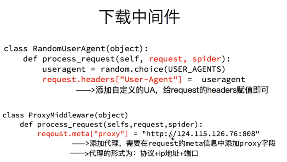

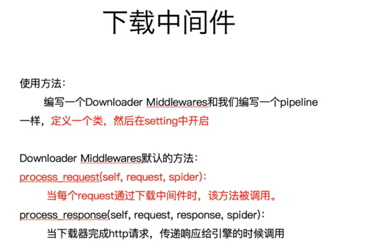

下载中间件
学习download middleware的使用,下载中间件用于初步处理将调度器发送给下载器的request url 或 初步处理下载器请求后获取的response
同时还有process_exception 方法用于处理当中间件程序抛出异常时进行的异常处理。
下载中间件的简单使用
自定义中间件的类,在类中定义process的三个方法,方法中书写实现代码。注意要在settings中开启,将类进行注册。
代码尝试:
import random
# useful for handling different item types with a single interface
from itemadapter import is_item, ItemAdapter
class RandomUserArgentMiddleware:
	# 处理请求
    def process_request(self, request, spider):
        ua = random.choice(spider.settings.get("USER_ARENT_LIST"))
        request.headers["User-Agent"] = ua[0]
class SelectRequestUserAgent:
    # 处理响应
    def process_response(self, request, response, spider):
        print(request.headers["User=Agent"])
        # 需要返回一个response(通过引擎将response交给spider)或request(通过引擎将request交给调度器)或none
        return response
class HandleMiddlewareEcxeption:
    # 处理异常
    def process_exception(self, request, exception, spider):
        print(exception)
settings 代码:
DOWNLOADER_MIDDLEWARES = {
    'suningbook.middlewares.RandomUserArgentMiddleware': 543,
    'suningbook.middlewares.SelectRequestUserAgent': 544,
    'suningbook.middlewares.HandleMiddlewareEcxeption': 544,
scrapy 模拟登录

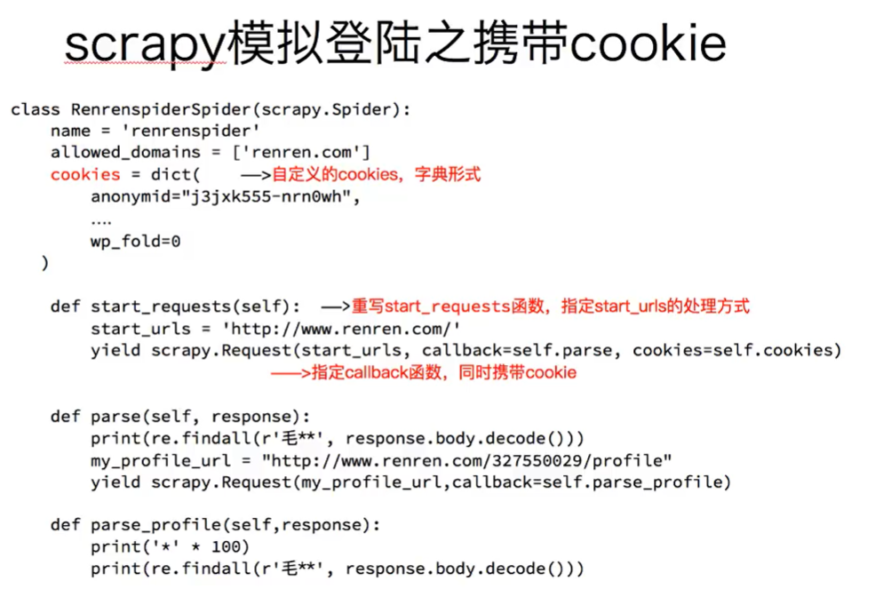

scrapy 携带cookie登录

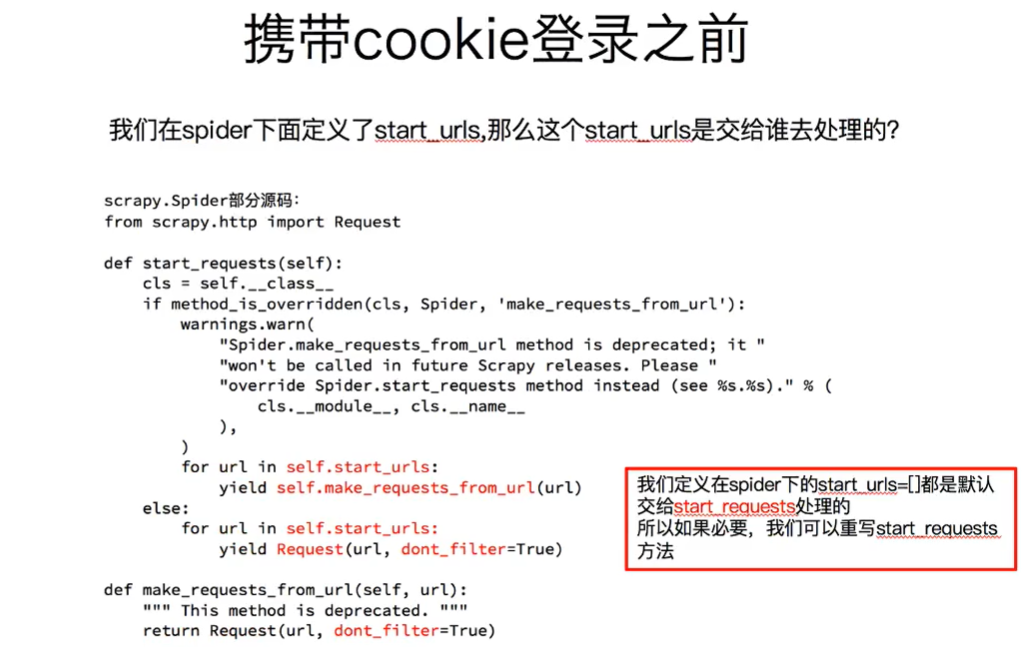

在scrapy中, start_url不会经过allowed_domains的过滤, 是一定会被请求, 查看scrapy 的源码, 请求start_url就是由start_requests方法操作的, 因此通过自己重写start_requests方法可以为请求start_url 携带上cookie信息等, 实现模拟登录等功能.
通过重写start_requests 方法,为我们的请求携带上cookie信息,来实现模拟登录功能。
补充知识点:
scrapy中 cookie信息是默认开启的,所以默认请求下是直接使用cookie的。可以通过开启COOKIE_DEBUG = True 可以查看到详细的cookie在函数中的传递。
案例 携带cookie模拟登录人人网
通过重写start_requests方法,为请求携带上cookie信息,去访问需要登录后才能访问的页面,获取信息。模拟实现模拟登录的功能。
import scrapy
import re
class LoginSpider(scrapy.Spider):
    name = 'login'
    allowed_domains = ['renren.com']
    start_urls = ['http://renren.com/975252058/profile']
	# 重写方法
    def start_requests(self):
        # 添加上cookie信息,这之后的请求中都会携带上该cookie信息
        cookies = "anonymid=klx1odv08szk4j; depovince=GW; _r01_=1; taihe_bi_sdk_uid=17f803e81753a44fe40be7ad8032071b; taihe_bi_sdk_session=089db9062fdfdbd57b2da32e92cad1c2; ick_login=666a6c12-9cd1-433b-9ad7-97f4a595768d; _de=49A204BB9E35C5367A7153C3102580586DEBB8C2103DE356; t=c433fa35a370d4d8e662f1fb4ea7c8838; societyguester=c433fa35a370d4d8e662f1fb4ea7c8838; id=975252058; xnsid=fadc519c; jebecookies=db5f9239-9800-4e50-9fc5-eaac2c445206|||||; JSESSIONID=abcb9nQkVmO0MekR6ifGx; ver=7.0; loginfrom=null; wp_fold=0"
        cookie = {i.split("=")[0]:i.split("=")[1] for i in cookies.split("; ")}
            self.start_urls[0],
            callback=self.parse,
            cookies=cookie
	# 打印用户名,验证是否模拟登录成功
        print(re.findall("该用户尚未开", response.body.decode(), re.S))

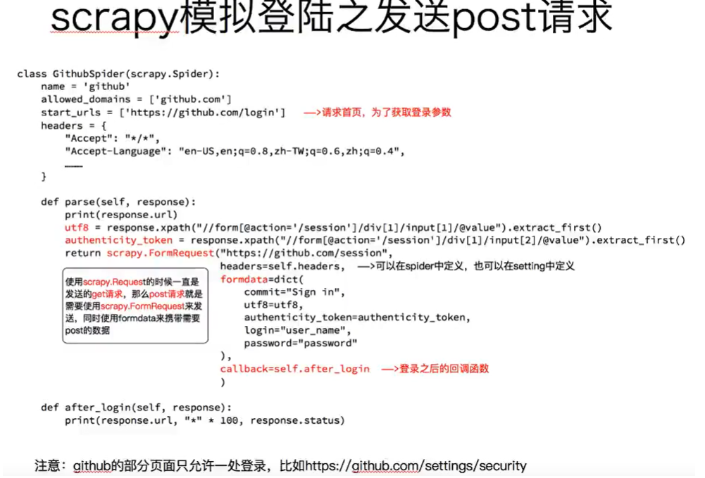

scrapy模拟登录之发送post请求
借助scrapy提供的FromRequest对象发送Post请求,并且可以设置fromdata,headers,cookies等参数。
案例 scrapy模拟登录github
模拟登录GitHub,访问github.com/login, 获取from参数, 再去请求/session 验证账号密码,最后登录成功
spider 代码:
import scrapy
import re
import random
class GithubSpider(scrapy.Spider):
    name = 'github'
    allowed_domains = ['github.com']
    start_urls = ['https://github.com/login']
        # 先从login 页面的响应中获取出authenticity_token和commit,在请求登录是必需
        authenticity_token = response.xpath("//*[@id='login']/div[4]/form/input[1]/@value").extract_first()
        rand_num1 = random.randint(100000, 999999)
        rand_num2 = random.randint(1000000, 9999999)
        rand_num = str(rand_num1) + str(rand_num2)
        commit = response.xpath("//*[@id='login']/div[4]/form/div/input[12]/@value").extract_first()
        form_data = dict(
            commit=commit,
            authenticity_token=authenticity_token,
            login="2864142427@qq.com",
            password="tcc062556",
            timestamp=rand_num,
            # rusted_device="",
        # form_data["webauthn-support"] = ""
        # form_data["webauthn-iuvpaa-support"] = ""
        # form_data["return_to"] = ""
        # form_data["allow_signup"] = ""
        # form_data["client_id"] = ""
        # form_data["integration"] = ""
        # form_data["required_field_b292"] = ""
        headers = {
            "referer": "https://github.com/login",
            'accept': 'text/html,application/xhtml+xml,application/xml;q=0.9,image/avif,image/webp,image/apng,*/*;q=0.8,application/signed-exchange;v=b3;q=0.9',
            'accept-language': 'zh-CN,zh;q=0.9',
            'accept-encoding': 'gzip, deflate, br',
            'origin': 'https://github.com'
        # 借助fromrequest 发送post请求,进行登录
        yield scrapy.FormRequest.from_response(
            response,
            formdata=form_data,
            headers=headers,
            callback=self.login_data
    def login_data(self, response):
        # 打印用户名验证是否登录成功
        print(re.findall("xiangshiersheng", response.body.decode()))
        # 保存成本地html 文件
        with open('./github.html', 'a+', encoding='utf-8') as f:
            f.write(response.body.decode())
