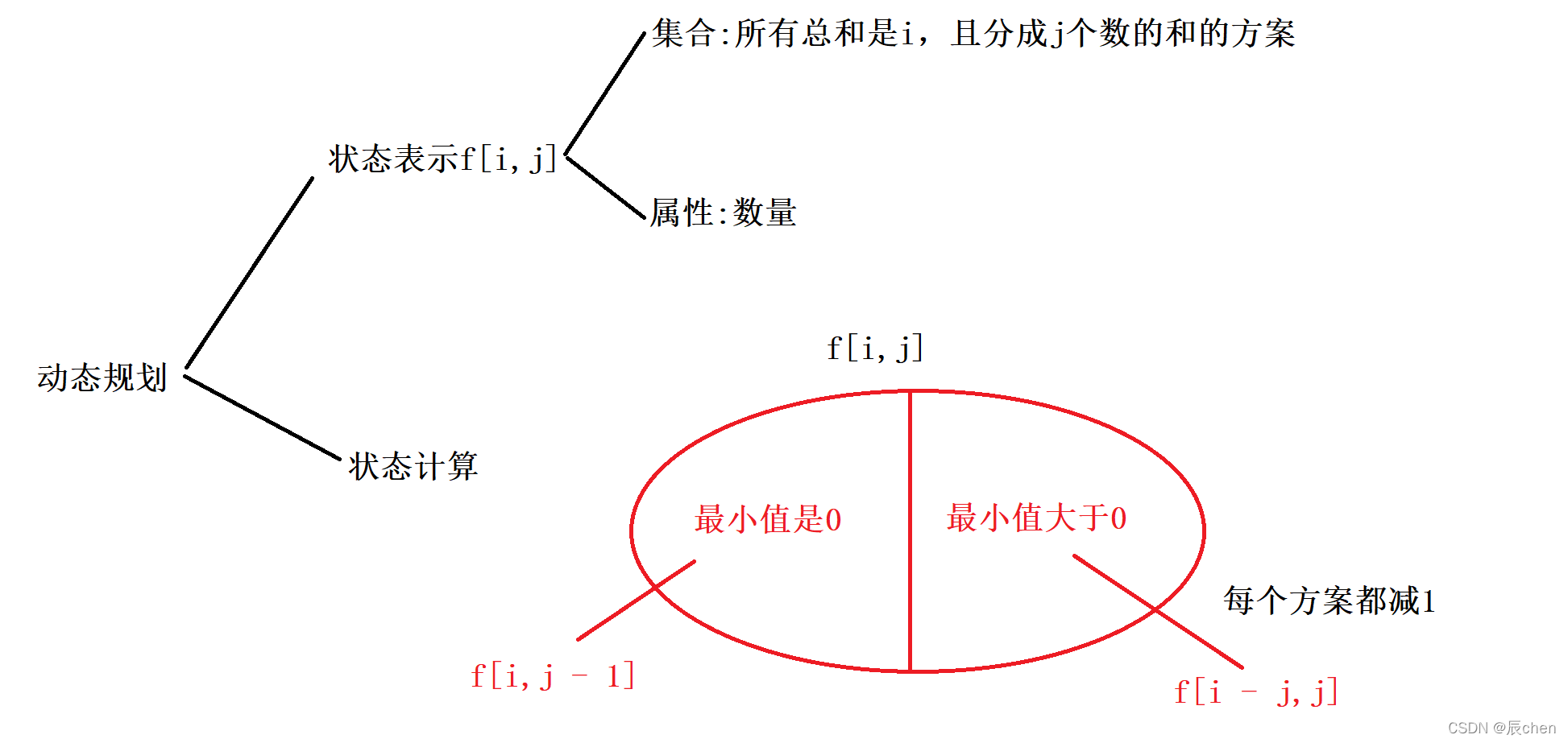

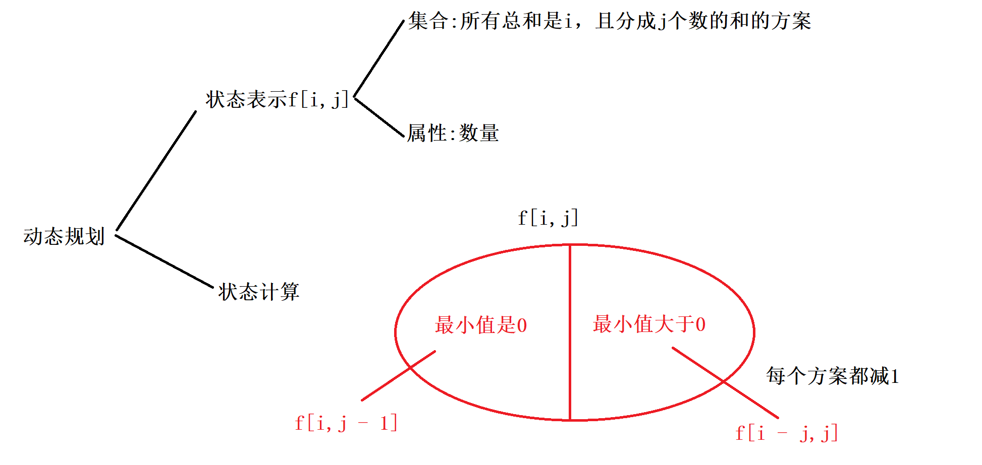

鸣人的影分身
题目要求
题目描述:
在火影忍者的世界里,令敌人捉摸不透是非常关键的。
我们的主角漩涡鸣人所拥有的一个招数——多重影分身之术——就是一个很好的例子。
影分身是由鸣人身体的查克拉能量制造的,使用的查克拉越多,制造出的影分身越强。
针对不同的作战情况,鸣人可以选择制造出各种强度的影分身,有的用来佯攻,有的用来发起致命一击。
那么问题来了,假设鸣人的查克拉能量为 M M M,他影分身的个数最多为 N N N,那么制造影分身时有多少种不同的分配方法?
注意:
- 影分身可以分配 0 0 0 点能量。
- 分配方案不考虑顺序,例如: M = 7 , N = 3 M=7,N=3 M=7,N=3,那么 ( 2 , 2 , 3 ) (2,2,3) (2,2,3) 和 ( 2 , 3 , 2 ) (2,3,2) (2,3,2) 被视为同一种方案。
输入格式:
第一行是测试数据的数目 t t t。
以下每行均包含二个整数 M M M 和 N N N,以空格分开。
输出格式:
对输入的每组数据 M M M 和 N N N,用一行输出分配的方法数。
数据范围:
0 ≤ t ≤ 20 , 0≤t≤20 , 0≤t≤20,
1 ≤ M , N ≤ 10 1≤M,N≤10 1≤M,N≤10
输入样例:
7 3
- 1
- 2
输出样例:
8
- 1
思路分析
代码
#include <cstdio>
#include <algorithm>
using namespace std;
const int N = 11;
int main()
int T;
scanf("%d", &T);
while (T -- )
int n, m;
scanf("%d%d", &m, &n);
int f[N][N] = {0};
f[0][0] = 1;
for (int i = 0; i <= m; i ++ )
for (int j = 1; j <= n; j ++ )
f[i][j] = f[i][j - 1];
if (i >= j) f[i][j] += f[i - j][j];
printf("%d\n", f[m][n]);
return 0;

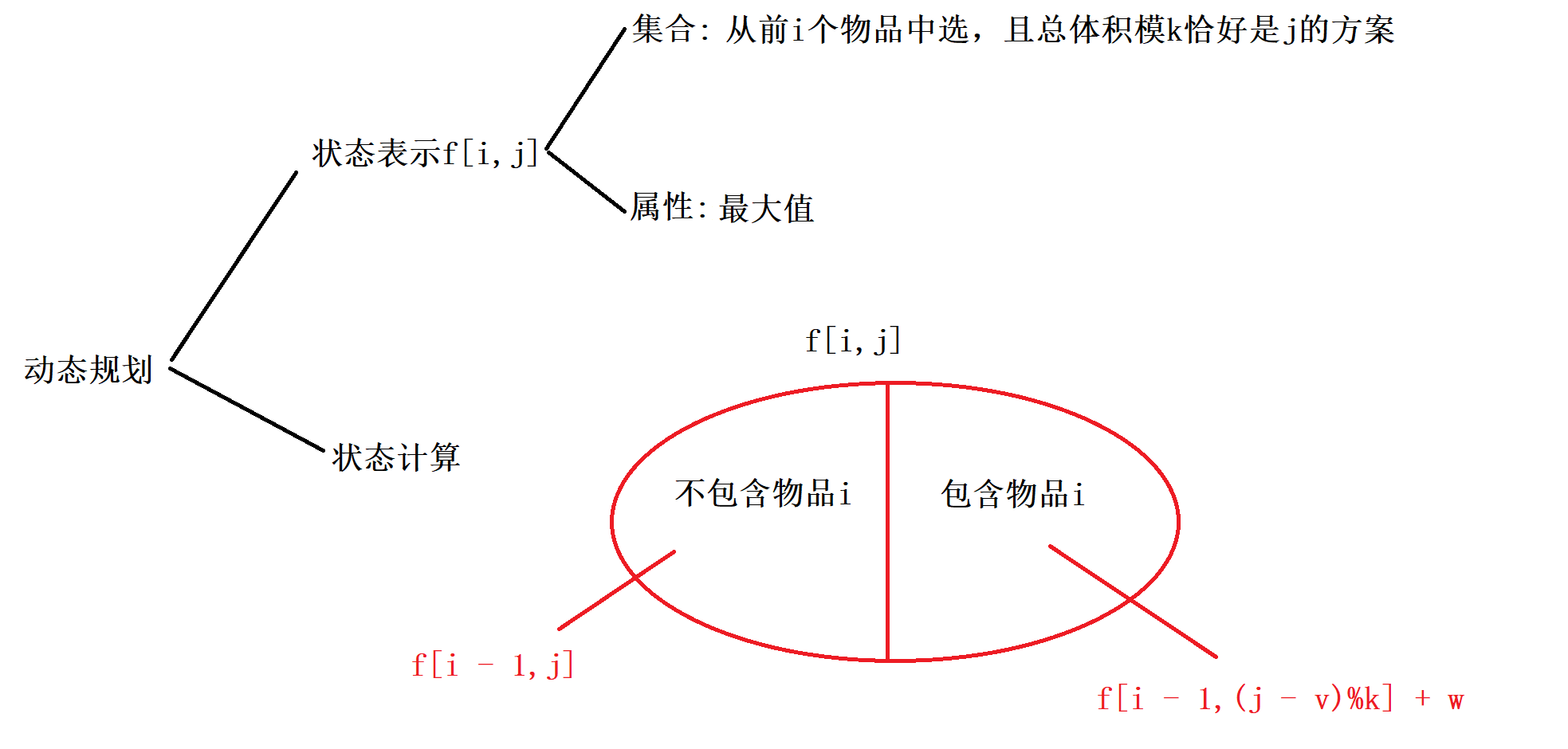

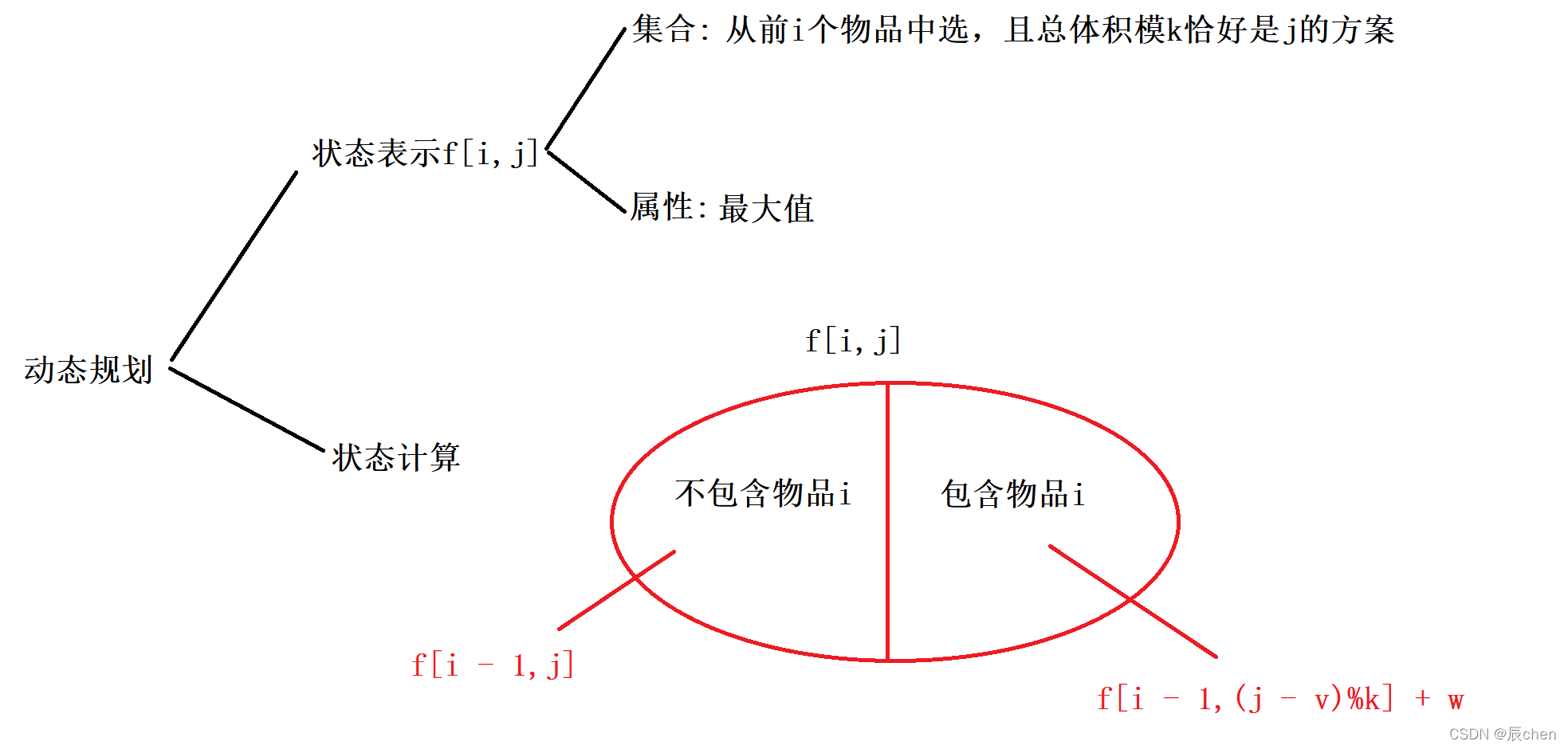

糖果
题目要求
题目描述:
由于在维护世界和平的事务中做出巨大贡献, D z x Dzx Dzx 被赠予糖果公司 2010 2010 2010 年 5 5 5 月 23 23 23 日当天无限量糖果免费优惠券。
在这一天, D z x Dzx Dzx 可以从糖果公司的 N N N 件产品中任意选择若干件带回家享用。
糖果公司的 N N N 件产品每件都包含数量不同的糖果。
D z x Dzx Dzx 希望他选择的产品包含的糖果总数是 K K K 的整数倍,这样他才能平均地将糖果分给帮助他维护世界和平的伙伴们。
当然,在满足这一条件的基础上,糖果总数越多越好。
D z x Dzx Dzx 最多能带走多少糖果呢?
注意: D z x Dzx Dzx 只能将糖果公司的产品整件带走。
输入格式:
第一行包含两个整数 N N N 和 K K K。
以下 N N N 行每行 1 1 1 个整数,表示糖果公司该件产品中包含的糖果数目,不超过 1000000 1000000 1000000。
输出格式:
符合要求的最多能达到的糖果总数,如果不能达到 K K K 的倍数这一要求,输出 0 0 0。
数据范围:
1 ≤ N ≤ 100 , 1≤N≤100, 1≤N≤100,
1 ≤ K ≤ 100 , 1≤K≤100, 1≤K≤100,
输入样例:
5 7
2
3
4
5
- 1
- 2
- 3
- 4
- 5
- 6
输出样例:
14
- 1
样例解释:
D z x Dzx Dzx 的选择是 2 + 3 + 4 + 5 = 14 2+3+4+5=14 2+3+4+5=14,这样糖果总数是 7 7 7 的倍数,并且是总数最多的选择。
思路分析
代码
#include <cstdio>
#include <cstring>
const int N = 110;
int n, k;
int f[N][N];
int max(int x, int y)
return x > y ? x : y;
int main()
scanf("%d%d", &n, &k);
memset(f, -0x3f, sizeof f);
f[0][0] = 0;
for (int i = 1; i <= n; i ++ )
int w;
scanf("%d", &w);
for (int j = 0; j < k; j ++ )
f[i][j] = max(f[i - 1][j], f[i - 1][(j + k - w % k) % k] + w);
printf("%d\n", f[n][0]);
return 0;

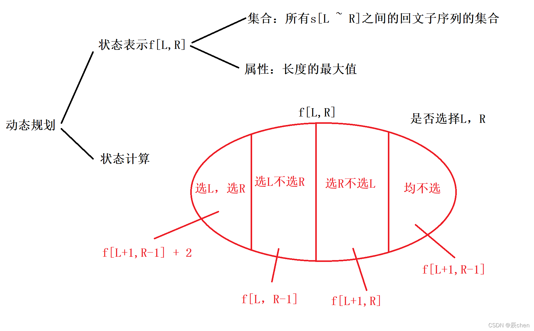

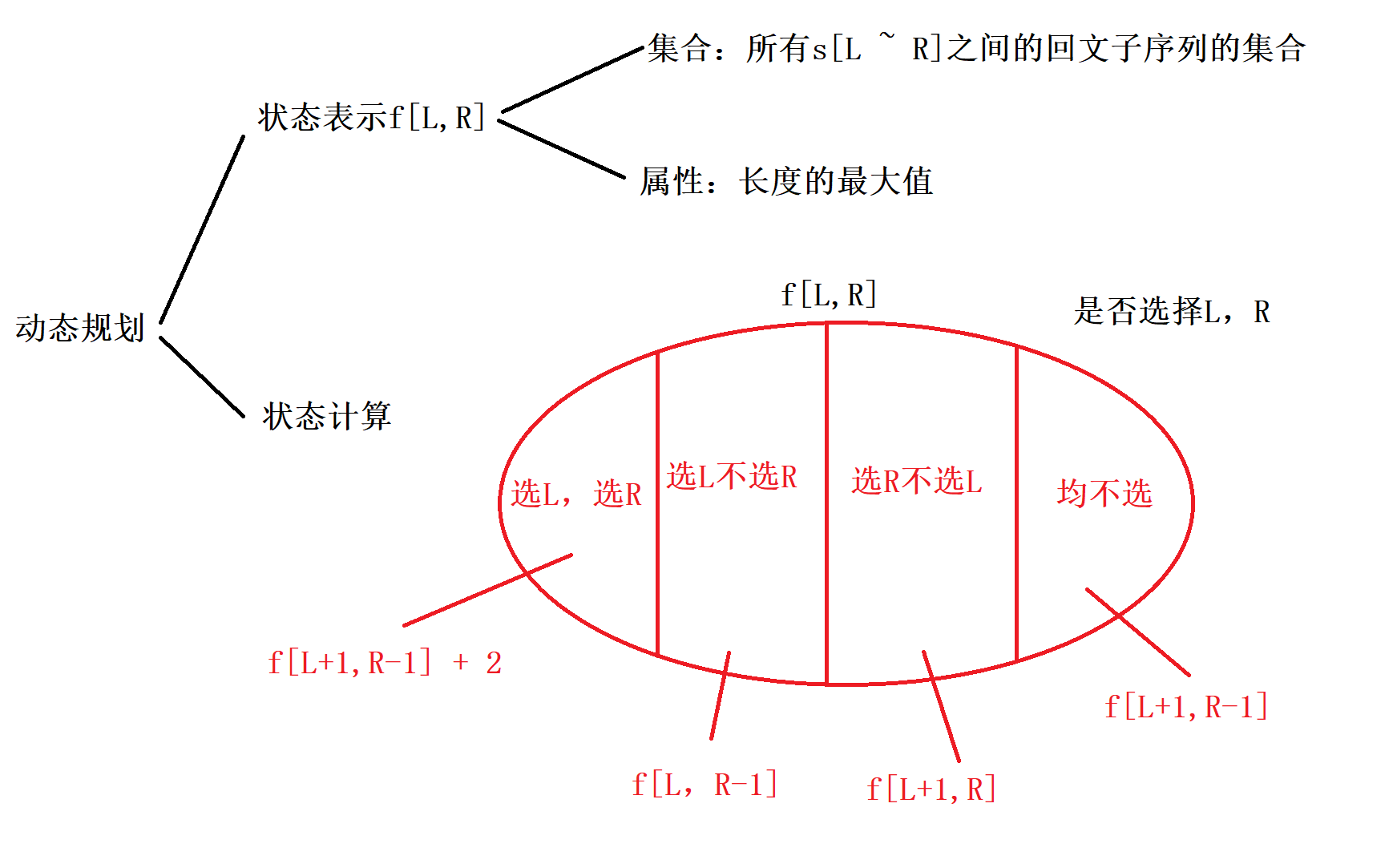

密码脱落
来源: 第七届蓝桥杯省赛C++A/C组,第七届蓝桥杯省赛JAVAC组
题目要求
题目描述:
X X X 星球的考古学家发现了一批古代留下来的密码。
这些密码是由 A 、 B 、 C 、 D A、B、C、D A、B、C、D 四种植物的种子串成的序列。
仔细分析发现,这些密码串当初应该是前后对称的(也就是我们说的镜像串)。
由于年代久远,其中许多种子脱落了,因而可能会失去镜像的特征。
你的任务是:
给定一个现在看到的密码串,计算一下从当初的状态,它要至少脱落多少个种子,才可能会变成现在的样子。
输入格式:
共一行,包含一个由大写字母 A B C D ABCD ABCD 构成的字符串,表示现在看到的密码串。
输出格式:
输出一个整数,表示至少脱落了多少个种子。
数据范围:
输入字符串长度不超过 1000 1000 1000
输入样例1:
ABCBA
- 1
输出样例1:
0
- 1
输入样例2:
ABDCDCBABC
- 1
输出样例2:
3
- 1
思路分析
代码
#include <cstdio>
#include <string.h>
const int N = 1010;
char s[N];
int f[N][N];
int main()
scanf("%s", s);
int n = strlen(s);
for (int len = 1; len <= n; len ++ )
for (int l = 0; l + len - 1 < n; l ++ )
int r = l + len - 1;
if (len == 1) f[l][r] = 1;
else
if (s[l] == s[r]) f[l][r] = f[l + 1][r - 1] + 2;
if (f[l][r - 1] > f[l][r]) f[l][r] = f[l][r - 1];
if (f[l + 1][r] > f[l][r]) f[l][r] = f[l + 1][r];
printf("%d\n", n - f[0][n - 1]);
return 0;
