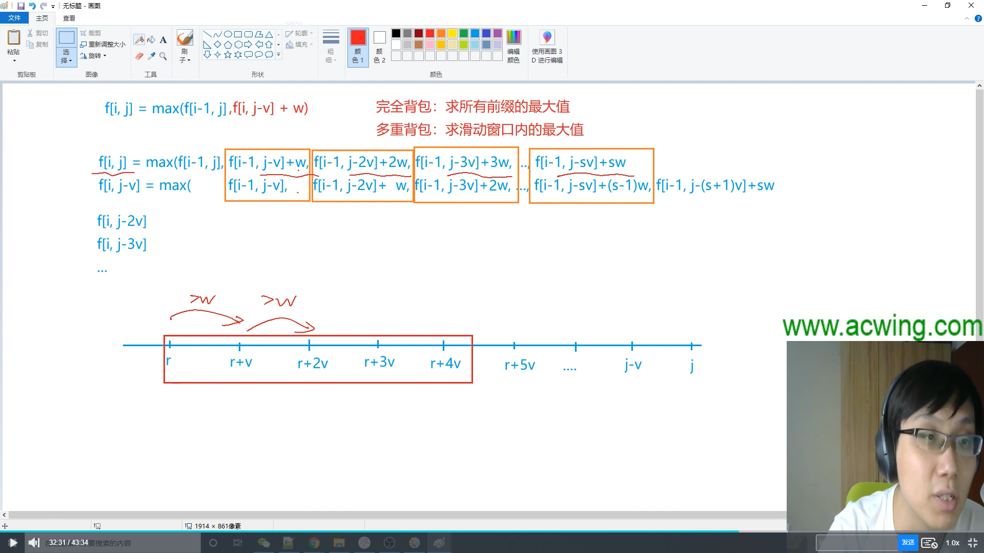

思路分析
本题用到了单调队列(滑动窗口进行优化),对该知识点不了解或不熟悉的同学请先读博客:单调队列,附上一张y总讲课截图辅助理解:
我们通过观察 f [ i ] [ j ] f[i][j] f[i][j] 和 f [ i ] [ j − v ] f[i][j-v] f[i][j−v] 之间的关系,发现并不能和完全背包一样的优化方式进行优化,但是我们继续写 f [ i ] [ j − 2 v ] , f [ i ] [ j − 3 v ] . . . f[i][j-2v],f[i][j-3v]... f[i][j−2v],f[i][j−3v]... 最终必然会剩下一个余数 r r r,即写到尽头为: f [ i ] [ r ] f[i][r] f[i][r],其中 r r r 为 j % v j \% v j%v,也可以理解为完全背包把当前物品选到不能再选后,剩下的余数,我们倒推回去可以惊喜的发现,我们所求的最大值就是滑动窗口所对应的最大值,通过这个滑动窗口,我们既可以在线性的时间复杂度内求出目标最大值,且滑动窗口内部的最大值就是滑动窗口的头部。
