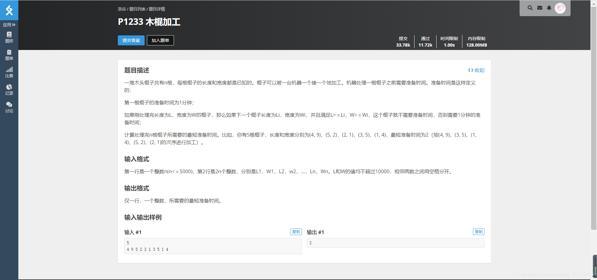

本题链接:P1233 木棍加工
本博客给出本题截图:
AC代码
代码解释:按照长度从大到小排列,如...
P1233 木棍加工
本题链接:P1233 木棍加工
本博客给出本题截图:
AC代码
代码解释:按照长度从大到小排列,如果长度相同,则按照宽度从大到小进行排列,如此操作后,这个问题就变成了在n
个数中,求不下降子序列最少个数,根据 dilworth定理:不下降子序列最小个数等于最大上升子序列的长度,故这个题就转换成了求n
个数的最大上升子序列,f[i]
表示长度为 i
的(木棒宽度的)上升子序列结尾最小是多少,显然f
是单调上升的,如果f
数组的结尾元素小于a[i].w
,那么就把a[i].w
加入到f
数组的结尾,反之利用二分法去找到当前比木棒宽度大的第一个位置并更新
