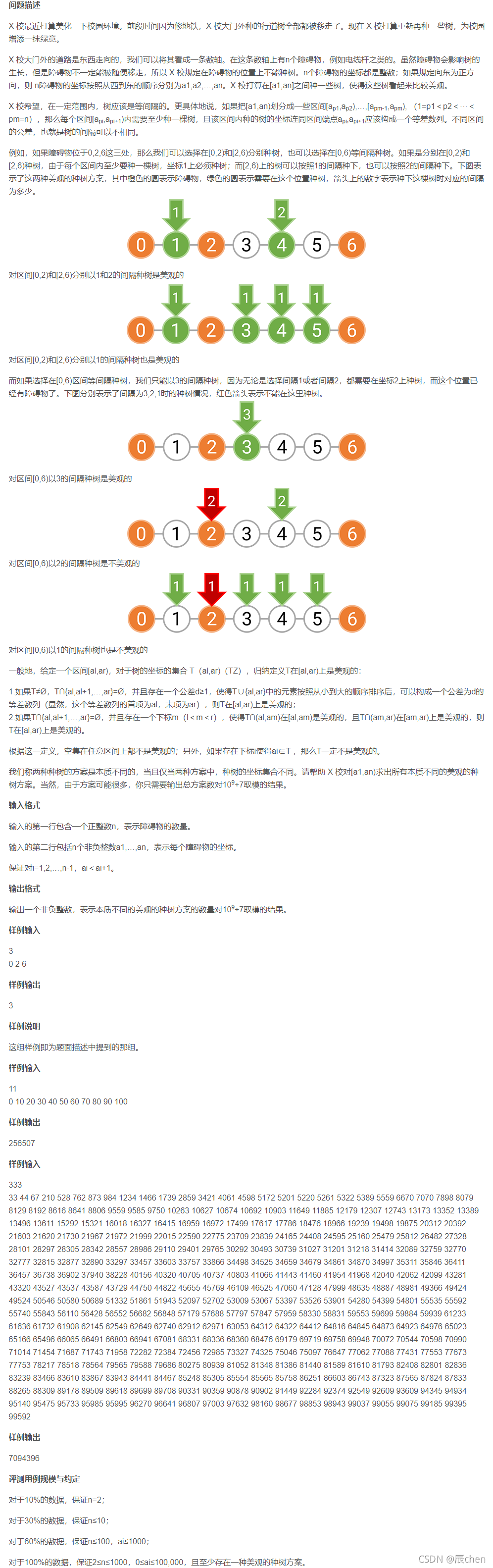

202104-4 校门外的树
本题链接:202104-4 校门外的树
本博客给出本题截图:

总结
典型的 dp + 约数,注意预处理
超级长的题干抽象出来之后该问题为:对于一个起始点为 a[1],终点为 a[n] 的这么一条线段上,你可以选择若干个点,比如我们选择了两个点 a[k] 和 a[j],其中 k < j,那么我们就把这个线段分成了三段,分别为 a[1] ~ a[k],a[k] ~ a[j],a[j] ~ a[n],那么对于这么三段,每一段我们都可以把它进行等分,即存在一个点 t,使得 a[1] ~ t 的长度等于 t ~ a[k],(这是二等分,当然你也可以继续等分下去,当然这里必须保证是约数),并且 t 这个点不可以和 a[s],s ∈ (1, k) 重合,问满足这样约数条件有多少种情况是符合题意的
显然是一道 dp 问题,首先我们需要预处理约数,因为后续涉及到等分的操作,避免后期重复运算直接把范围内的约数都计算出来,放入到 q 中;然后去考虑需要几维的转移,实在不知道几维的话不妨从一维开始试,设 f[i] 表示的是前 i 个障碍点的所有方案,那么显然有初始化 f[0] = 1,然后状态转移:f[i] 可以从 f[0] ~ f[i - 1] 的状态中进行转移,假设 j ∈ [0, i),那么转移过程就变成了前 j 个点的方案数再乘上 a[j] ~ a[i] 这么一段可以划分成的个数,最后的 f[i] 就是对所有的情况求和(注意取模)
本题重中之重还在于 st 数组的使用,因为是要求和的原因,所以我们在不漏的前提下必须加入不重,那么对于 a[i] 而言,我们是从后往前进行遍历的,遍历的过程中,我们需要记录 k 这个长度是否是被用过的,如果用过,我们需要直接 continue,因为对于同一个 a[i] 而言如果我们在 a[r] 时是用过 k 的话,那么我们再次把每份分成长度为 k 的时候,比如此时是 a[l],那么我们 a[l] ~ a[i] 这段一定有一个划分点是 a[r],但是我们题目要求不可以有这种情况,故我们开一个 st 数组,每一个 a[i] 在进行状态转移的时候我们都需要清空一下,其作用就是记录分成长度为 k,这个长度是否被用过,如果没有用过,就让 cnt ++, st[k] = true;,最后记得要让st[a[i] - a[j]] = true;
