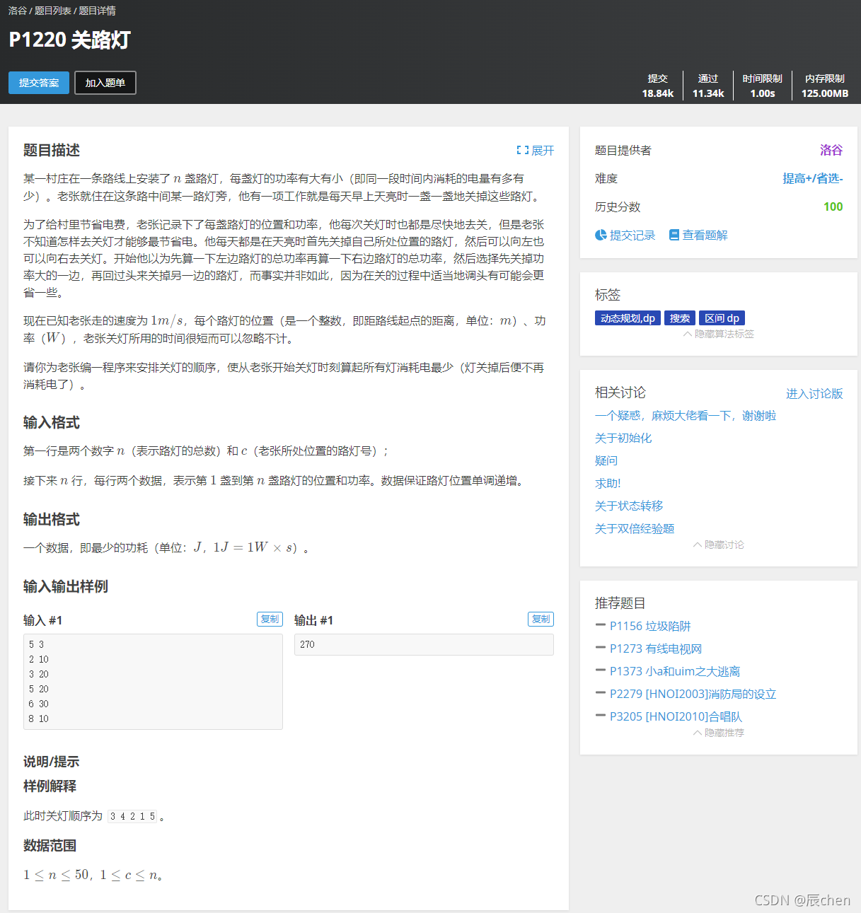

本题链接:P1220 关路灯
本博客给出本题截图:
