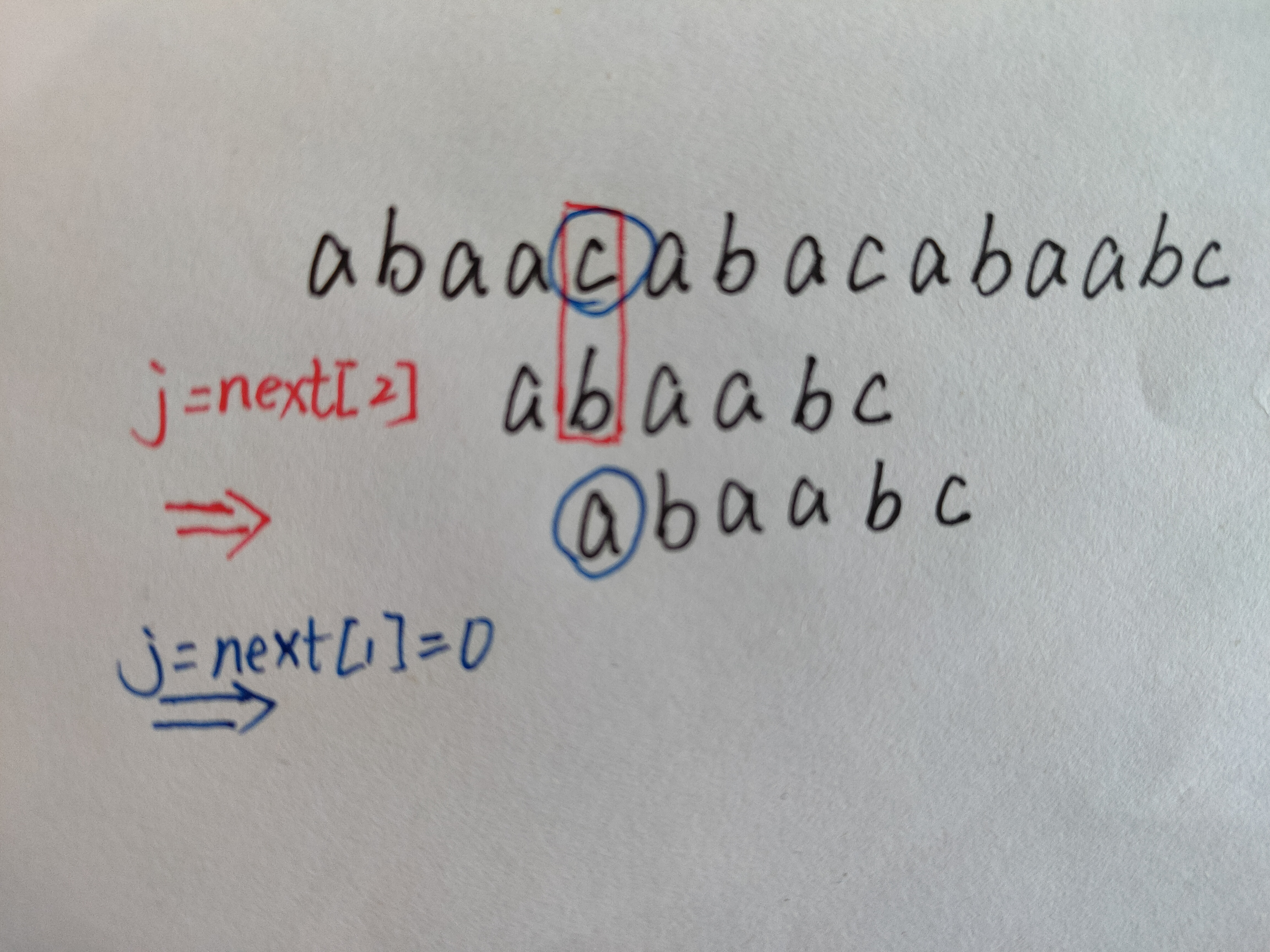

刚才我们已经求得了Q的next数组,接下来,我们开始比较,令i = 1(指向P的第一个位置),j = 1(指向Q的第一个位置),只要相等,就让i ++, j ++;
,否则,我们让i
不变,j = next[j]
,可能大家看到这里很懵,不知道为什么要让j = next[j]
,我们动手模拟一下就会知道了:
观察P和Q,那么当i == 5, j == 5
的时候发生不匹配,我们要求i
不变,让j = next[j]
,即j
退回到j = 2
,这时候对P的第5个位置和Q的第2个位置继续进行比较即可,为什么呢?因为当我们的next指的为前后缀相等的最大长度 + 1,当我们的第j
个位置发生不匹配,证明前[1 ~ j - 1]
都是匹配的
如图所示,我们只需要让c和b比较即可
,相当于当我们发生不匹配的时候,我们去看当前Q的前缀,找到前后缀相等最大的值然后比较后一位,比如上述图片中,前缀为abaa
,前后缀想等的最大值为1,那么我们从1 + 1
的位置进行比较即可
继续比较会发现,我们的j
最终变成了0,那么这个时候,就证明包涵i这个位置的所有子串都不能和Q相匹配,故让i ++, j ++;
读者可以自己下去模拟后续的匹配过程,一定要自己手动模拟才可以理解KMP的奥义!

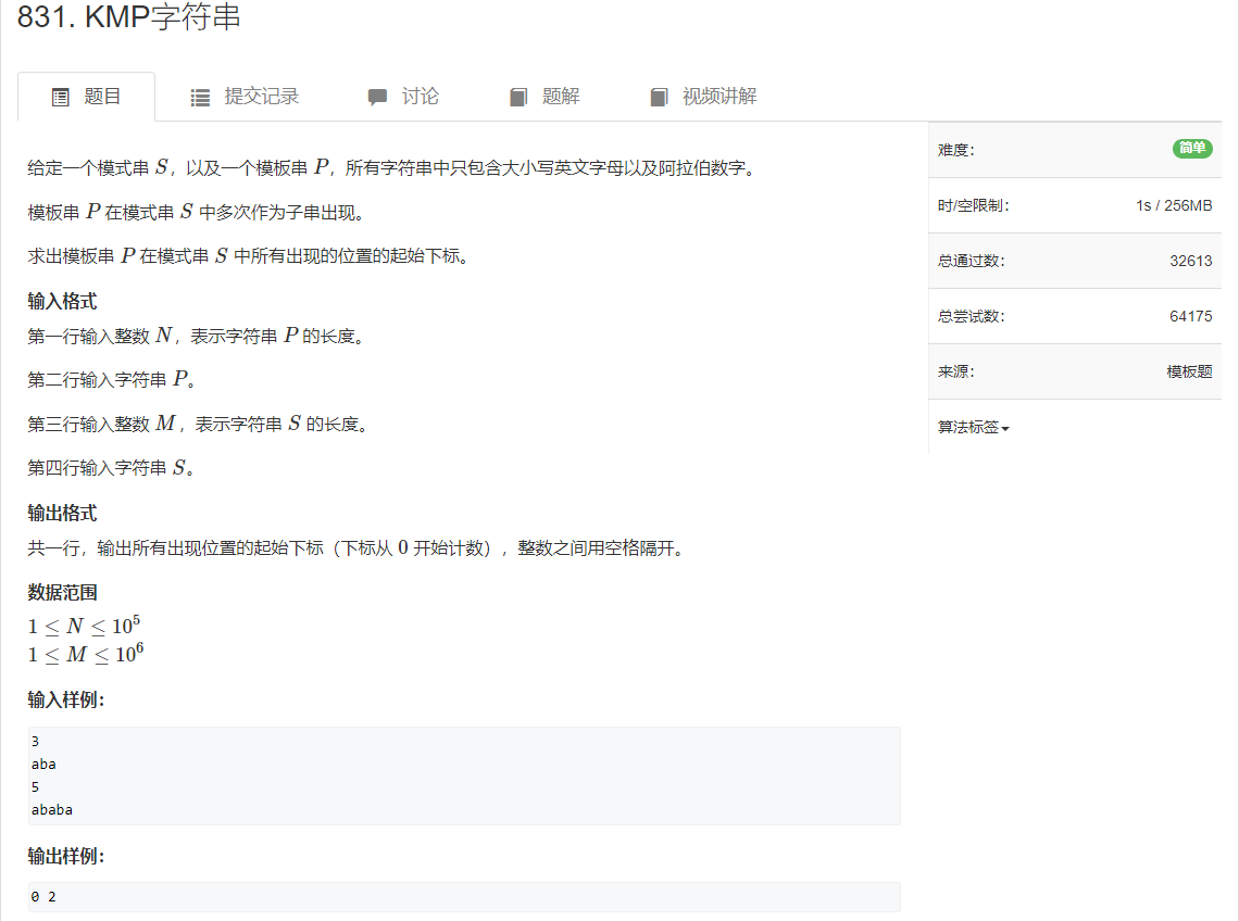

3.3.题目
注:C++的头文件下有next函数,为了避免重名问题,next在代码中写成ne,nextval在代码中写成neval
本题链接:AcWing 831. KMP字符串
本博客提供本题截图:
3.3.1.debug版
