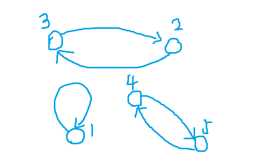

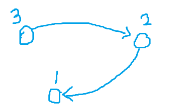

我们按照对应关系进行建图: 3 3 3号瓶子现在处于位置 1 1 1 上,当前位置 3 3 3 上是 2 2 2号瓶子,所以我们从 3 3 3 2 2 2 连一条有向边:
同理,当前 2 2 2号瓶子在 位置 3 3 3 上,它应该在位置 2 2 2 上,当前位置 2 2 2 上是 1 1 1号瓶子,故从 2 2 2 1 1 1 连一条有向边:
按照上述说法,读者自行对样例1进行建图,结果如下图所示:

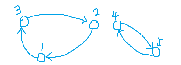

现在我们来交换 1 1 1号瓶子和 3 3 3号瓶子,即我们变成了:
```cpp
样例11 3 2 5 4
目标:
1 2 3 4 5
重复上述建图:
可以看出,交换一个环的元素的结果就是把一个环拆成了两个环,那么交换两个环的元素,其实就是让两个环进行了合并操作:可以理解成上述操作的逆操作。
而我们最终想要得到的,其实就是让 1 , 2 , 3 , 4 , 5 1,2,3,4,5 1,2,3,4,5 分别独立成环,即我们要对一个环内的元素进行不断交换:让一个大环不断的拆分为两个小环,直到每个环均只有一个元素。
所以本题就变成了求一开始有多少个环,即最初的 n n n 个元素是几个环,假设初始值有 c n t cnt cnt 个环,我们只需要输出 n − c n t n-cnt ncnt 即可,因为想要把一个环拆分成 n n n个元素,我们需要砍 n − 1 n-1 n1 刀,我们可以理解为:一开始题目已经帮助我们分成了 c n t cnt cnt 个环,即我们少操作了 c n t cnt cnt 次,故我们最终只需要输出 n − c n t n-cnt ncnt 即可。
