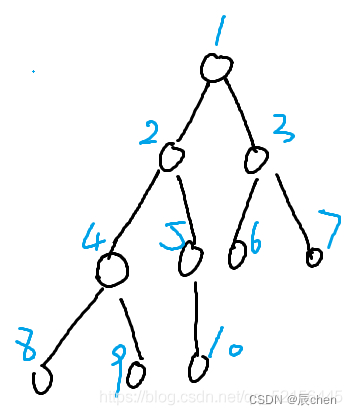

完全二叉树的权值
来源: 第十届蓝桥杯省赛C++A/B组,第十届蓝桥杯省赛JAVAA组
题目要求
题目描述:
给定一棵包含 N N N 个节点的完全二叉树,树上每个节点都有一个权值,按从上到下、从左到右的顺序依次是 A 1 , A 2 , ⋅ ⋅ ⋅ A N A_1,A_2,⋅⋅⋅A_N A1​,A2​,⋅⋅⋅AN​,如下图所示:
现在小明要把相同深度的节点的权值加在一起,他想知道哪个深度的节点权值之和最大?
如果有多个深度的权值和同为最大,请你输出其中最小的深度。
注:根的深度是 1 1 1。
输入格式:
第一行包含一个整数 N N N。
第二行包含 N N N 个整数 A 1 , A 2 , ⋅ ⋅ ⋅ A N A_1,A_2,⋅⋅⋅A_N A1​,A2​,⋅⋅⋅AN​。
输出格式:
输出一个整数代表答案。
数据范围:
1 ≤ N ≤ 1 0 5 , 1≤N≤10^5, 1≤N≤105,
− 1 0 5 ≤ A i ≤ 1 0 5 −10^5≤A_i≤10^5 −105≤Ai​≤105
输入样例:
7
1 6 5 4 3 2 1
输出样例:
2
思路分析
我们一层一层的去遍历,对于构造一个完全二叉树,我们可以按照如下进行构造:
即数组从 1 1 1 开始进行,那么对于一个结点 i i i, i × 2 i\times2 i×2 就是左儿子, i × 2 + 1 i \times2+1 i×2+1 就是右儿子,不难看出,假设此时的深度为 d d d,那么这层的最左边的儿子的编号 i = 2 d − 1 i=2^{d-1} i=2d−1,该层的节点编号 j ∈ [ i , i + 2 d − 1 ) j ∈[i, i+2^{d-1}) j∈[i,i+2d−1),故我们可以一层一层的遍历,每次都计算每一层的点数之和,用 M a x Max Max 记录点数和的最大值,用 d e p t h depth depth 记录点数最大的层数。本题代码虽然有两层循环,但是其实每一个节点只会遍历一次,故本题代码的时间复杂度为 O ( n ) O(n) O(n)
